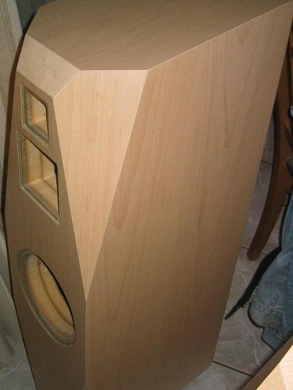

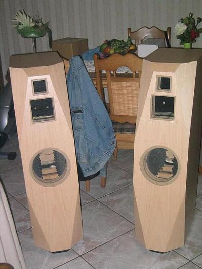

Vanaf nu wil ik ze jullie niet meer onthouden, mijn "Avalon achtige" zelfbouw luidsprekers.
Het ontwerp van de speakers komt van Tony Gee, welke zijn inspiratie denk ik op gedaan heeft bij Avalon :lol:
Het filter wat ik in de test opstelling heb gebruikt is het filter van Tony, volgens de exacte specificaties van de website, de speakers vond ik geweldig klinken.
Ze hebben net hun jasje aan gekregen (zijn gefineerd) en ze zijn in mijn ogen werkelijk prachtig geworden. Ik zit nu te twijfel, wat ik met de filters ga doen, ik overweeg het ontwerp van marc Heijligers te pakken alleen deze zijn voor zover ik weet nog niet helemaal af.
Het ontwerp van Tony ken ik en bevalt me super, doordat het filter minder complex is kan ik voor het zelfde budget exotischere componenten gebruiken. Het liefst zou ik het filter zo houden als nu, alleen het is te groot om goed in de speaker te kunnen wegwerken.
Enkele foto's

SARK
Berichten: 7728
Re: Mijn Avalon clone in aanbouw.
Bericht door SARK »
FFF schreef:
Enkele foto's
foto`s?
ben zeer benieuwd 8)

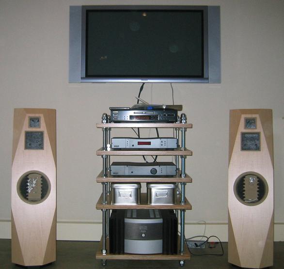

Nog een fototje voor de liefhebber:
sietse
Berichten: 4993
Locatie: Dokkum
Bericht door sietse »
Dat mag gezien worden. =D>
SARK
Berichten: 7728
Bericht door SARK »
Mooi plaatje hoor :!: alleen dat verdeelblok en die slingerende kabels [-(
FFF
Berichten: 144
Lid geworden op: do 07 sep 2006, 20:04
Locatie: Tilburg
Bericht door FFF »
haha, dat wordt nog aangepakt, alles op zijn tijd.
De akoustiek vind ik het ergste :) gewoon een te kleine ruimte.
Ik wil een nieuwe groep aanleggen, met 1 dikke kabel voor de audio naar mijn slaapkamer. Maar dat zal gebeuren als we de hal gaan vernieuwen zodat alles ook weer netje weggewerkt kan worden. Maar misschien ga ik binnenkort op mezelf wonen dus dit is allemaal nog de vraag.
