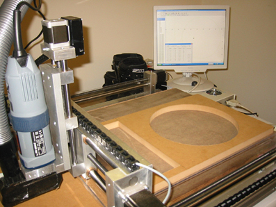

Voor de ernstige DHZ is een CNC frees eigenlijk een must-have.
Hiermee kun je dingen doen waar je voordien slechts van kon dromen.
Of het ook rendabel is betwijfel ik, maar ik bekijk het meer als een hobby, en hobbies zijn niet altijd gratis!
Je hebt vandaag verschillende low-budget CNC frezen.
Mijn voorkeur ging uit naar de Cut 3000 van Haase, maar die kostte 8000 Euro. Omdat ik geen ervaring heb met dergelijke toestellen heb ik besloten om met een instapmodel te starten. Een keuze die ik me nu een beetje betreur.
Voor dit instapmodel ging mijn keuze naar de
High-Z 1000 van CNC-step
http://www.cnc-step.com/
en de Cut 2000 van Haaze
http://www.team-haase.de/
Deze toestellen kosten rond de 3000 Euro. De prijs wordt vooral ook bepaald door de opties en software die je erbij koopt.
Het toestel dat ik heb gekozen is de High-Z van CNC-step met volgende opties: stofafzuiging, 4 verschillende spankoppen, enkele 3mm frezen voor hout en metaal, de PCNC Win economy software.
Tevens moet je ook nog een freesmotor hebben. CNC-step verkoopt ook via eBay en dan krijg je er gratis de freesmotor en een snijkop (voor stikkers e.d., bij. Ik vroeg de verkoper of ik die er ook bij kon krijgen. Jazeker, maar dan moest ik via eBay kopen, wat ik dan ook gedaan heb.
Totale som was 2881,89 Euro + 16% btw.

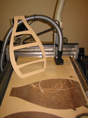

Hey Kees,
bedankt voor je aanbod. Freesjes was ik inderdaad nog aan het zoeken.
Ik heb enkele 3mm frezen mee aangekocht, maar die zijn beperkt in lengte. Ik kan er hooguit 18mm diep mee.
Voor de 25mm frontplaat van Robbiedobbie's subwoofer heb ik een normale 6mm frees gebruikt. Oorspronkelijk dacht ik dat dit op de kleine CNC frees niet ging lukken, maar met dieptestappen van 5mm per frezing liep dat niet verkeerd.
De sturing gaat inderdaad via de PC com poort. Een eigen controller was misschien de betere optie, maar dan verhoogde de prijs met 700 Euro.
De voeding kan ik via de software regelen. Er is een preset voorzien en tijdens het frezen kun je gewoon via de muisknop de snelheid verhogen of verlagen.
De max snelheid die hij al frezend aankan is 13 mm/sec. Met een 6mm frees en een freesdiepte van 5mm is dit perfect.

De draadstangen zijn ingevet en dus zeer gevoelig voor omgevingsstof.
Ik heb een plexi scheiding aangebracht en de machine van een goede stofafzuiging voorzien.
Het resultaat is boven verwachting.
Ik zou dit freeswerk zelfs in de woonkamer kunnen doen. Natuurlijk als mevrouw niet thuis is! anders sta ik de volgende dag op straat met m'n frees!!!
