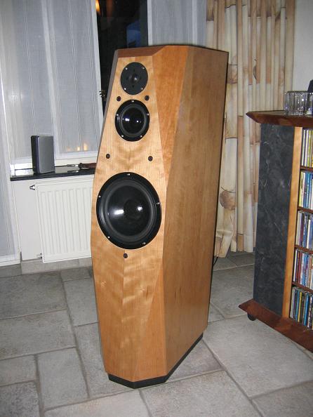

Hi,
De timmerman die het hout voor mijn laatste project ( Fostex back-loaded horn met FE108E Sigma) heeft gezaagd, was onder de indruk van het fenomeen zelfbouw en wil ook graag een speaker maken ( alweer iemand besmet met het virus).
Hij wil een vloerstaande speaker bouwen en ik heb hem destijds het ontwerp van Tony's Soup gegeven http://www.humblehomemadehifi.com/Soup.html . Dit is een behuizing met de vorm van de Avalon Opus . Het was liefde op het eerste gezicht en hij gaat de behuizing bouwen. Hij heeft aan mij gevraagd een speakerset uit te zoeken die hij in de behuizing kan gaan monteren.
Omdat hij niet echt een freak is en draait op een basic Sony surround versterker, hoeft het geen dure speakerset te zijn. Het gaat hem meer om de looks en de materialen en het werk kosten hem in verhouding toch niet veel tijd en geld.
Ik had voor hem het volgende idee: De speakerset van de Visaton Starlet http://www.visaton.de/deutsch/artikel/art_580_6_21.html ,de woofer, middentoner en tweeter kosten net geen 100,- Euro per speaker en de diameters sluiten goed aan. Omdat hij de kast van 18 mm kersen gefineerd mdf gaat bouwen ,zal het totale volume van 50 liter (gebaseerd op 30 mm mdf) wat groter worden en komt zo goed overeen met de 58 liter die word gebruikt bij de Starlet.
Naast het gunstige prijs/ kwalteits niveau vind ik het een groot voordeel dat ik zelf geen wissel filter hoef te ontwerpen. Zeker omdat hij er zelf toch niet mee gaat experimenteren. Om er zeker van te zijn dat het filter ontwerp aansluit bij de Avalon behuizing, wil ik samen met jullie onderzoeken of de volgende zaken invloed hebben op een goed eindresultaat:
- De vorm van de behuizing.
- De hoek waaronder het front staat.
- De afstand onderling tussen de drivers.
Mochten deze zaken invloed hebben op de klank van de speaker, dan hoor ik graag hoe dit aan te passen is in het filter. Het belangrijkste is dat de klankbalans in orde is, dus de verhouding tussen laag, mid en hoog.
Tegen welke problemen kan ik nog meer aanlopen?
Graag jullie mening en advies. Meer ideeën/ervaringen met andere drivers zijn ook van harte welkom.

Om er meteen Thiel en Eton in te gooien is voor een beginnend liefhebber misschien wel wat veel gevraagd, bovendien zijn dat ook lastige luidsprekers om mee te werken.
De vorm van de afgeschuinde kanten kan alleen maar gunstig zijn voor de weergave, de afstand tussen middentoner en tweeter moet niet te groot zijn. Dat de afstand tussen woofer en middentoner wat groter is hoeft geen probleem te zijn.
Ik denk dat zo'n relatief goedkope Visaton bouwset best een goed startpunt van een hobby kan zijn. Een eerste begin van opwaarderen zou kunnen zijn om onderdelen van het standaard filter te vervangen door kwalitatief betere.

Als je de Starlet configuratie gaat gebruiken gebruik dan niet die DT94 tweeters, dat zijn echt afgrijslijke dingen die naar mijn bescheiden mening de naam tweeter eigenlijk niet verdienen. Gebruik dan het filter met de g20ffl die op deze site staat:

Hi,GeertM2 schreef:Gebruik dan het filter met de g20ffl die op deze site staat:
http://www.speaker-online.de/bauen/altog/alto-g.htm
Dit is een zeer goede tip! Ik vond de tweeter zelf ook al niet super aan het originele ontwerp. Nu heb ik gelijk een ontwerp van het filter i.c.m. een betere tweeter, super. Ik ga dit zeker toepassen.
Het wisselfilter wil ik met de volgende onderdelen gaan opbouwen:
Woofer:
- serie spoel 3,3mH: HQ 43/45, 0.95mm, 0,37ohm voor € 6,20
Mid:
- serie spoel 0,68 mH: luchtspoel 1.0mm, 0,47ohm voor € 3,30
- serie kondensator 33µF: bipolair gladde folie voor € 3,20
- parrallel kondensator 10µF: MKT 250V voor € 3,90
- serie weerstand 2,2ohm: metaalfilm 10W voor € 1,20
Hoog ( met gebruik van de tweeter G20SC=G20FFL):
- parallel spoel 0,22mH: luchtspoel 0,71mm, 0,39ohm voor € 1,60
- serie kondensator 3,3µF: Audiocap MKP 400Vdc voor € 2,70
- serie weerstand 3,3ohm: metaalfim 10W voor € 1,20
Totaal € 23,30 aan onderdelen per speaker. Heb ik zo een goede prijs/ kwalteit t.o.v. de gebruikte drivers??

Het eindresultaat:
Het is de speakerset van Visaton gebruikt in de Starlet geworden en voor de tweeter heb ik gekozen voor de G 20 SC. Het filter zoals omschreven opgebouwd.
De kasten zijn gemaakt van 18 mm MDF met echt kersen gefineerde meubelplaat, verlijmt met 12 mm mdf om zo een totale wanddikte van 30 mm te krijgen. De kast is verder geheel opgebouwd volgens het ontwerp van de Soup. Alles is in verstek gezaagd en de afgeschuinde kanten zijn als laatste gezaagd. Deze schuine stukken zijn naderhand gefineerd.
De gehele bouw van de kasten was binnen 2 dagen gereed !!!!!!!!!!! Dan zijn wij niet professionele timmerlieden maar tobbers!
Het wisselfilter heb ik op een triplex plankje opgebouwd en hierna hebben we samen de units in de kast gemonteerd.
De kast ziet er natuurlijk super uit, het kersenfineer staat in de olie.
De klank is gezien het budget ook zeer aangenaam. Een strak en snel laag en een goede klankbalans. Ook het rendement is erg goed en gezien de toch al niet al te zware versterker speelt de speaker met een stevig volume.
Wel is er een andere versterker moeten komen. Zijn huidige versterker van sony was een versterker waarbij de hoofdluidprekers vast ingesteld stonden op "small" en de speaker gaf dan ook bijna geen laag ( de eerste luistersessie was dan ook een klein drama).
Vraag:
We willen nu een bijpassende center maken met soort gelijke units: 2x W 100 en 1x SC 20 SC. Er is een ontwerp van visaton de CT center 100 welke gebruik maakt van dezelfde midwoofers die we ook in de hoofdspeakers hebben gebruikt. Het probleem is dat er een ander tweeter word gebruikt. Wat moet ik in het filter aanpassen om de tweeter te vervangen door de G 20 SC?
Het feit dat de tweeter boven de woofers zit, is niet wat we willen, het ontwerp moet zo laag mogelijk zijn met de tweeter dus tussen de woofers in. De center komt gewoon te liggen. Zie volgende link voor ontwerp van visaton: http://www.visaton.de/de/bauvorschlaege ... index.html
Graag jullie hulp

Dat ziet er echt prachtig uit zeg
. Inderdaad een vakman die dat in twee dagen in elkaar zet.
Wat betreft de center: Kijk eens op het visaton forum voor een filter met de betere tweeter. Verder zou ik voor een center denk ik de W130SC nemen. Die heeft wat meer power, en vangt het gemiss van bass wat extra op.

Zoals je gelezen hebt kost het hem in verhouding geen tijd en ook het hout kost hem inkoop een paar tientjes. Wij "tobbers" zullen inderdaad gezien de materiallkosten en de hoeveelheid werk kiezen voor betere units.Martijn M schreef:aarghhhh... Prachtige speaker. Waarom niet alsnog betere units?
De kostprijs van de gefineerde MDF plaat is overigens ontzettend interessant en het scheelt een hoop werk omdat je niet achteraf hoeft te fineren (alleen de schuine stukken). Het probleem is alleen dat je dit zonder zeer professionele apperatuur nooit in verstek gezaagd krijgt. Ik heb het hem ook aangeraden om normaal MDF te gebruiken en naderhand te fineren, omdat ik dacht dat hij het nooit passend zou krijgen zonder kieren. Toen ik hem hier echter voor belde, waren de kasten al klaar!
Ben het met jouw eens, maar met de W 130 SC ( buitenmaat bijna 15 cm) past de spaeaker niet meer tussen het meubel en de TV. Ik heb nog even verder gekeken en kom bij de 2 weg speakers de Aria 2 light tegen http://www.visaton.de/de/bauvorschlaege ... index.html.voodooless schreef:Wat betreft de center: Kijk eens op het visaton forum voor een filter met de betere tweeter. Verder zou ik voor een center denk ik de W130SC nemen. Die heeft wat meer power, en vangt het gemiss van bass wat extra op.
Like this one: http://www.visaton.de/vb/showthread.php ... eadid=4292
Deze heeft precies de units die ik zoek: de W 100 S en de G 20 SC. en de kleinere speaker valt binnen de maximale hoogte!
Maakt het nog uit voor het klankbeeld dat deze speaker horizontaal komt te liggen i.p.v. dat hij rectop staat? Moet het filter dan worden aangepast?

opzich is er niets mis met deze visatons; het zijn vriendelijk geprijsde all-rounders. Dat er nu geen "high end" sausje over heen hangt.. tja..

Ik heb overigens een center met 2x w100sc4 in 13 liter gepoort. Daar zou heel goed de G20 inkunnen, maar ik heb er een celeritas rb60 bandtweet in.
