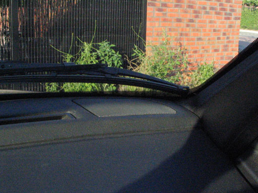

Klopt van die bitumen. Zeker de plaklaag die je voor huis-tuin- en keuken gebruikt zal door eventuele hitten niet lang blijven zitten in de auto. Even nog ter aanvulling betreffende speakers in de auto, de best ervaring heb ik met compo-setjes. Peter schreef het al, en mocht je in de gelegenheid zijn om dit te doen zou ik het zeker niet laten. Woofertje in de deur, tweetertje boven in de deur of in het dashboard.
Ik heb een klein bochtje afvoerpijp genomen en hem daarin.
Misschien een optie?
Afbeelding Afbeelding

Dat ziet er zeker als een uitvoerbare oplossing uit :D Kan ook altijd nog twee extra roosters halen (ff op de sloop zoeken, zitten in zoveel VAG mobielen, Caddy, Polo, Arosa, Ibiza, Inca..enz...) en ze daar op knutselen.
