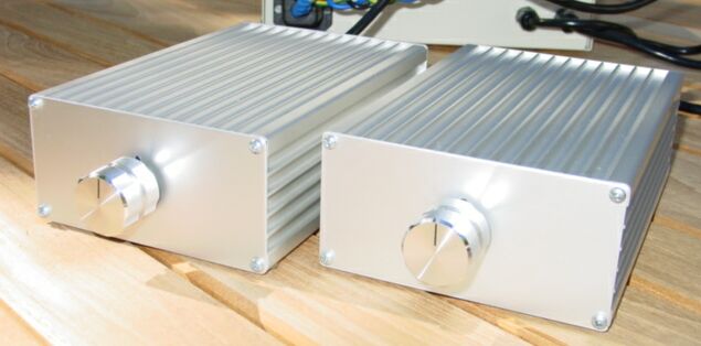

heb je de gainclones op www.platenspeler.com gezien? Die behuizingen koop je ook bij Conrad.

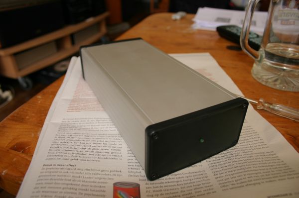

Deze dus:
@wijx: waarom 625VA?
Deze dus:

Ja die had ik inderdaad al gezien. Nu bedenk ik me opeens dat ik ook nog koelblokken nodig heb maar volgens mij hoeven deze niet absurd groot te zijn.daniel schreef:heb je de gainclones op www.platenspeler.com gezien? Die behuizingen koop je ook bij Conrad.

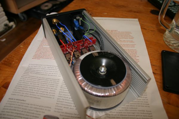

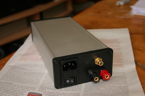

het enige waar je zo'n beetje rekening mee moet houden met gainclone behuizingen is dat het een beetje redelijk moet afschermen. Anders krijg je problemen met radio (ik had geloof ik rtl huppeldepups ooit). Zelf met deze hammond kastjes goede ervaringen.

Volgens mij heeft niemand nog een antwoord op de bedrading vraag geleverd.
Voor een eerste project moet je hier geen halszaak van maken. Vooral zo kort mogelijk houden en je lost al een hoop problemen op.
Ik heb inderdaad zilverdraad gebruikt maar ik had dat gewoon nog liggen dus dat was een envoudige keuze. Volgens mij is het 0.8mm^2. Ik weet niet of het een groot verschil maakt, de andere clones die ik heb zijn ook met zilverdraad. Ik denk niet dat er grote verschillen zijn.
Kijk maar eens naar de dikte van de secundaire wikkeling van je trafo en gebruik dat als richtlijn voor de dilte van je draad, zowel voor power supply asl voor luidspreker aansluitingen. Indien je een externe PSU maakt zou ik wel dikker draad nemen.
Bednke wel dat afhankelijk van je voedingspanning en de impedantie van je luidsprekers de versterkers ruim de helft van de toegevoerde energie in warmte omzetten. In de praktijk valt de warmteafgifte trouwens erg mee. Ik heb een clone met 2 LM3875's en een 120VA trafo in een enkel kastje zoals die van platenspeler(b*h*d=110*55*165mm) geprutst en die word toch nauwelijks warm, ook niet bij luidere volumes. De power output zal vanwege het rendement en de relatief kleine Trafo blijven steken op 2 maal 30 watt of zo (puur een PSU kwestie, effe snel: 120Va, 50% efficient, 2 chips) Ik heb wel >10000uF PSUcaps dus misschien dat het vermogen nog wat hoger komt.
Kortom met een redelijk alu kastje en de chipies netjes tegen de wand (goede koelpasta, niet te dunne wand etc.) heb je geen koelblokken nodig
Edit: fotootje
