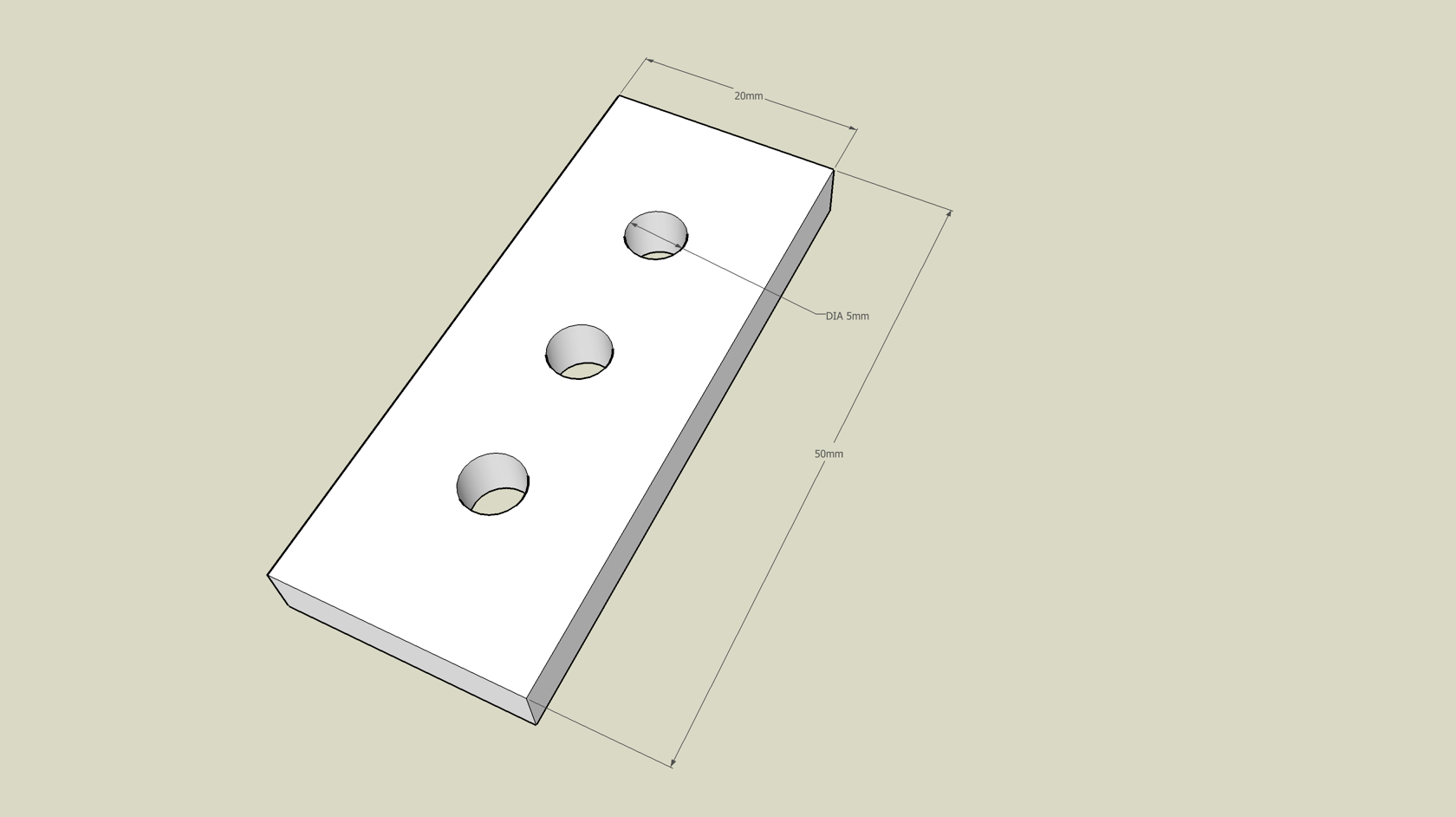

Hoi Maarten,
Waarom knip/zaag je geen ijzer plaatje van 20mmx50mm en 5mm dik
boor 3 gaten evenredig waarvan je er 1 tapt (buitenste)
met 2 korte houtschrijven het plaatje fixeren. en met het getapte gat je driver vast zetten.
Gr Peter (Breda/hoeven)

Peertje schreef:
Hoi Maarten,
OMG...peter! :mrgreen: leuk dat ik jou tegenkom kerel :D Ik zal je zo even een mailtje gooien.
Thanks for je tip :)
Dat is zeker een alternatief voor een hele ronde ring die ik ergens moet gaan laten fabriceren wat een hoop knaken zal gaan kosten. Het is ook allemaal even ideënspuierij ter voorbereding hier.

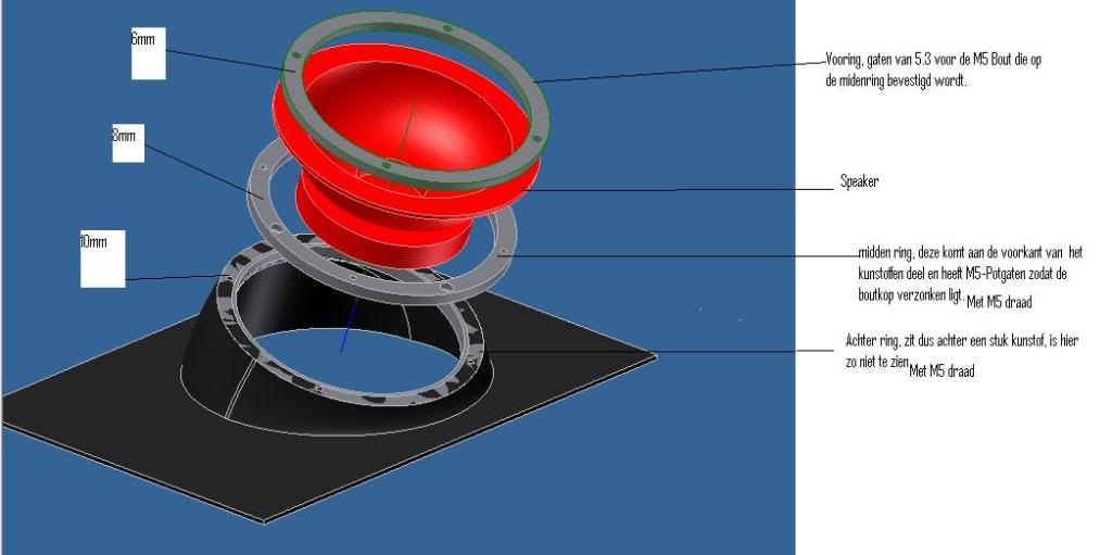

jaapschreuder
Berichten: 187
Lid geworden op: zo 15 apr 2007, 21:44
Locatie: Oude Pekela
Re: driver-montage: Inslagmoeren, rampamoeren, kooimoeren etc...
Bericht door jaapschreuder »

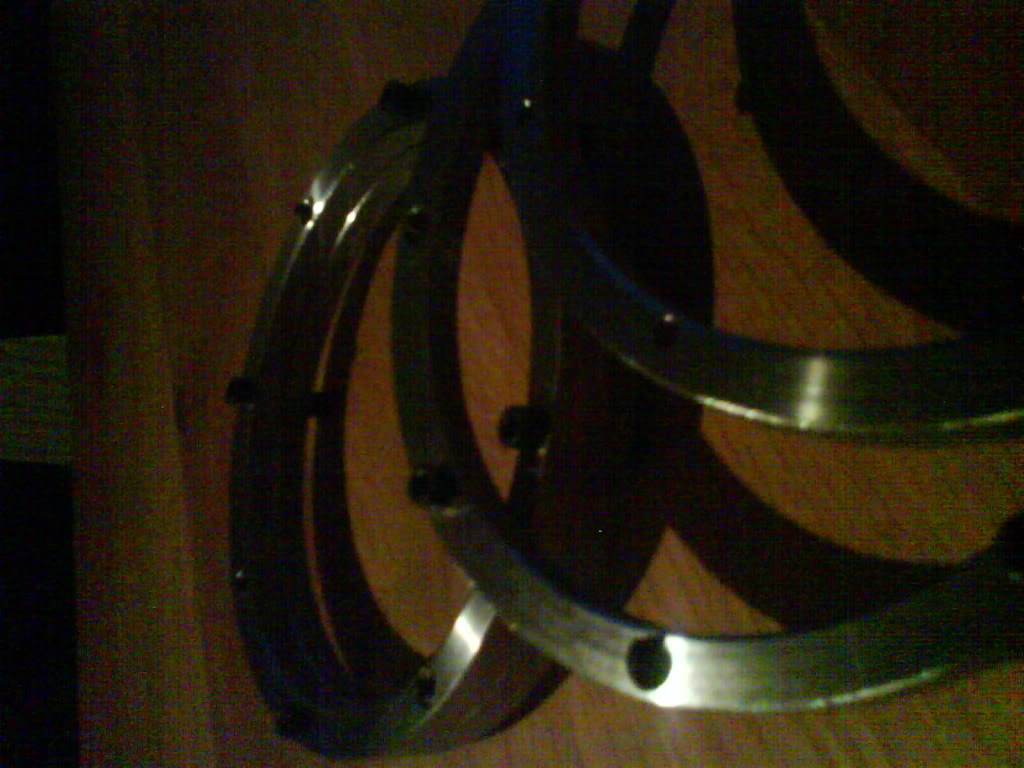

Arno schreef:
Wat veel mensen doen is de driver meer ademruimte geven aan de achterkant van de baffle. Met zo'n ring geef je alleen maar minder ademruimte.
Hier heb je denk ik wel een goed punt te pakken, en zal ook zeker rekening mee gehouden moeten worden.
Zelf heb ik al wel eens stalen ringen gemaakt, alleen deze had ik toen gebruikt in een auto audio install. Het idee was het zelfde.
PS imo zal een ring van alu, zeg 8mm met m6 sterk genoeg moeten zijn. Kun je hem redelijk vast zetten. En als je al presteert om een bout scheef in het gat te krijgen, en dan ook nog doordraait moet je daar toch zelf ff over na denken.
Hieronder dus de voor mij toepasbare situatie.
Ik weet dat ik hier zelf een 'tunnel' heb gecreëerd van ongeveer 20mm dik, dit was nodig aangezien ik mijn ruit van de auto anders niet helemaal naar beneden kon doen.
Bedankt Jaap,
goeie tekenskills ook....kom ik aan met mijn paint-broddelwerk :mrgreen:
Ik denk dat het vernaggelen van 8mm/M6 idd vrij lastig is. Kwestie van behoedzaam omgaan met de boel en vooral heel belangrijk is het aanvoelen of je schroefdraad pakt.
Een fijne schroefdraad (zoals metaalboutjes) zorgt dat de boel beter pakt denk ik, maar is wel gevoeliger voor stukdraaien.
bedankt voor de duidelijke tekeningen, daar kan ik eens verder mee brainstormen. Zou de lokale carhifi-boer wat kant-en-klaar op de planken hebben liggen voor me? In NH zit toch een hele grote, De Vries ofzo?.
jaapschreuder
Berichten: 187
MechanicalAnimal schreef:
Ik weet zo niet als je zoiets kunt bestellen. Veel mensen laten dit dan ook maken, en fabriceren zelf iets. Geloof dat in het car-hifi wereldje merken als Exact en Micro-Precision wel dergelijke inbouw accessoires leveren. Alleen van de prijs wordt je dan niet echt vrolijk.
En juist een fijne draad is minder gevoelig voor stukdraaien, dus dezelfde buitendiameter met een kleinere spoed zal sterker zijn.
