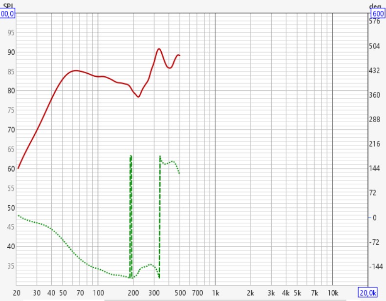

Er is natuurlijk de traditie dat de avond voor de luisterdag nog flink gesleuteld moet worden. In mijn geval bestaat dat uit het verslag doen van de wijzigingen sinds de laatste post. Na een poosje luisterstilte de luidsprekers in de kamer aangesloten voor een "definitieve" evaluatie. Toen bleek dat er een vieze dreun zat in de hoge bas. Deze komt van de troep die uit de relatief korte transmissielijn. Ik had dat al gezien maar ik dacht dat ik dat er wel uit zou krijgen met dempingsmateriaal in de lijn.
Helaas bleek dat ijdele hoop. Als ik de lijn zo demp dat de dreun weg is, dan is de diepe bas ook weg en klonk de bas heel ondynamisch. Het beste effect kreeg ik nog met noppenschuim ipv BAF. De enige uitweg die ik zag was het toevoegen van een sperkring. De doortekening van de hoge bas zal wel wat minder worden maar bij pleisters plakken heb je altijd nadelen. Ik had geen zin om weer een heel nieuw filter te maken door de sperkring in de bastak te plaatsen en daardoor de fase te verleggen. Ik heb dus de sperkring voor het filter gezet en een mkp condensator erin verwerkt om in ieder geval voor de gemoedsrust geen problemen in het hoog te krijgen. Daar dit in een gebied is waar huiskamermetingen nogal moeilijk zijn heb ik op het gehoor de sperkring ontworpen. Ik heb eerst met een equaliser het gewenste gebied op zocht en vervolgens een aantal varianten geprobeerd. Uiteindelijk kwam ik uit op 1,5 mH spoel, 6,8 Ohm weerstand, 10 uF MKP en 82 uF Elco. Bovendien heb ik de weerstand voor het hoog verkleind van 6,8 naar 5,6 Ohm om iets meer "air" te krijgen. Kortom eind goed al goed.
