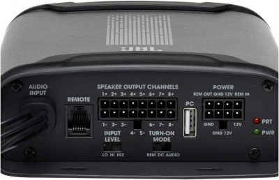

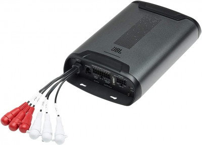

Ik heb deze versterker nog nieuw in doos in de garage liggen.
Wilde ik ooit de auto mee gaan aanpassen, maar sinds de nieuwe headunit en aanpassingen daarmee ben ik tevreden met het geluid.
Mijn vraag: is zoiets leuk genoeg om in huis te gebruiken voor een setje actieve speakers of meh?
Vermogen heeft 'ie weinig, 8x60W @ 2 Ohm (gemeten 88W) en 8x40W @ 4 Ohm (gemeten 53W)
Ik moet er dan een externe voeding bij kopen, vandaar de vraag: is dat interessant genoeg of lekker bewaren voor een auto (of verkopen)?

Het is dan de bedoeling om het als versterker en DSP te gebruiken.

Ach je hebt maar 12V beschikbaar en voor het maken van vermogen zal je dan met de speaker impedantie naar beneden moeten.
Zet maar eens een 8 ohm speaker op die versterker, dan komt die aardig snel aan de max van de vesterker.
Klopt, in dit geval is het ook een vrij zwakke versterker, maar dat weet je van te voren.
Ik denk dat ik hem toch hou en er eens iets grappigs mee ga proberen.
Jammer dat de kanalen niet te bruggen zijn voor wat meer vermogen.
