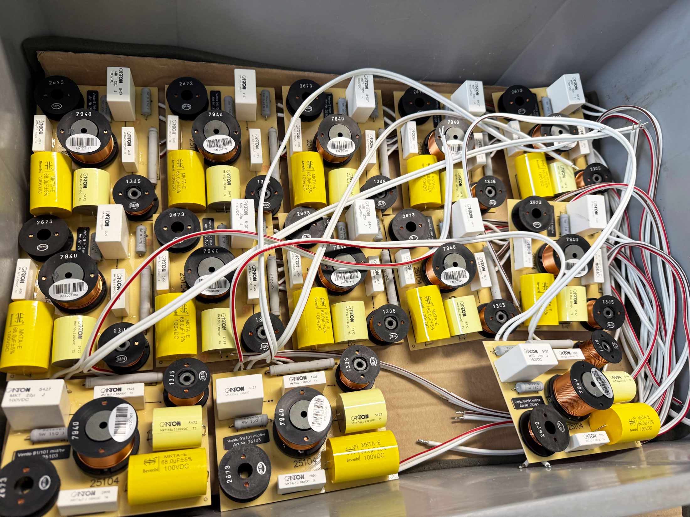

Geen bip. elco's meer in de nieuwe Canton-Vento speakers.
Re: Dali Grand speakers: rechts klinkt zwakker dan links
Kan dat i.i.g. niet vergaan... Maar wel weer ferrietkernspoelen :think:
beijert
Berichten: 3080
Bericht door beijert »
Dit lijkt om enkel het filter voor het mid/hoog te gaan.

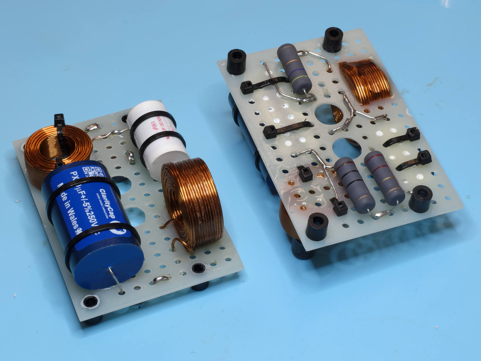

Gelukkig behoeven kleine kastjes geen voluptueuze filters :yeah: Deze is voor een 2 liter:
richard schreef: vr 15 mei 2026, 15:19
Zal voor velen onder ons de bijbehorende prijs ook een rol in die optimalisatie spelen.
Ehhhh... :think: Voor zover ik begreep deed jij toch alleen in breedbanders? :D
Berichten: 11058
Zo'n purist ben ik ook weer niet, ook daar is meestal wat correctie nodig. Kan dat meestal met een relatief betaalbare luchtspoel, weerstand en condensator.
Ja, dat klopt wel. Heb hier een Monacor_SPH-60X in een kastje en die heeft toch wel een sperkring nodig op1,7kHz om lekker te klinken. Is toch een 1,5mH en dat kan nog prima met een luchtspoel.
Maar in een LCR kring maakt de Rdc van een spoel niet uit. Loopt het de spuigaten uit dan corrigeer je dat met de R.
In een filter dat klein moet blijven en waar de spoel een zo laag mogelijke Rdc moet hebben, gebruik ik met gerust hart een Ironcore. Beetje dikke draad, voordat dat gaat vervormen zit je al op onacceptabele geluidsniveau's
Voor het laag is het ook geen punt. Het punt met die vervorming t.g.v. de magnetische hysterese is dat het een gelijkaardig patroon heeft als cross-over vervorming. Het is wel weinig maar het is ook wel een lange trein harmonischen die ver door loopt en dus weinig uitdooft hogerop. Dat maskeert dan fijn detail hogerop. Maar in het laag is dat niet zo erg, de woofer laat dat toch niet horen. Als het nodig is gebruik ik daar ook zonder problemen een I-core.
