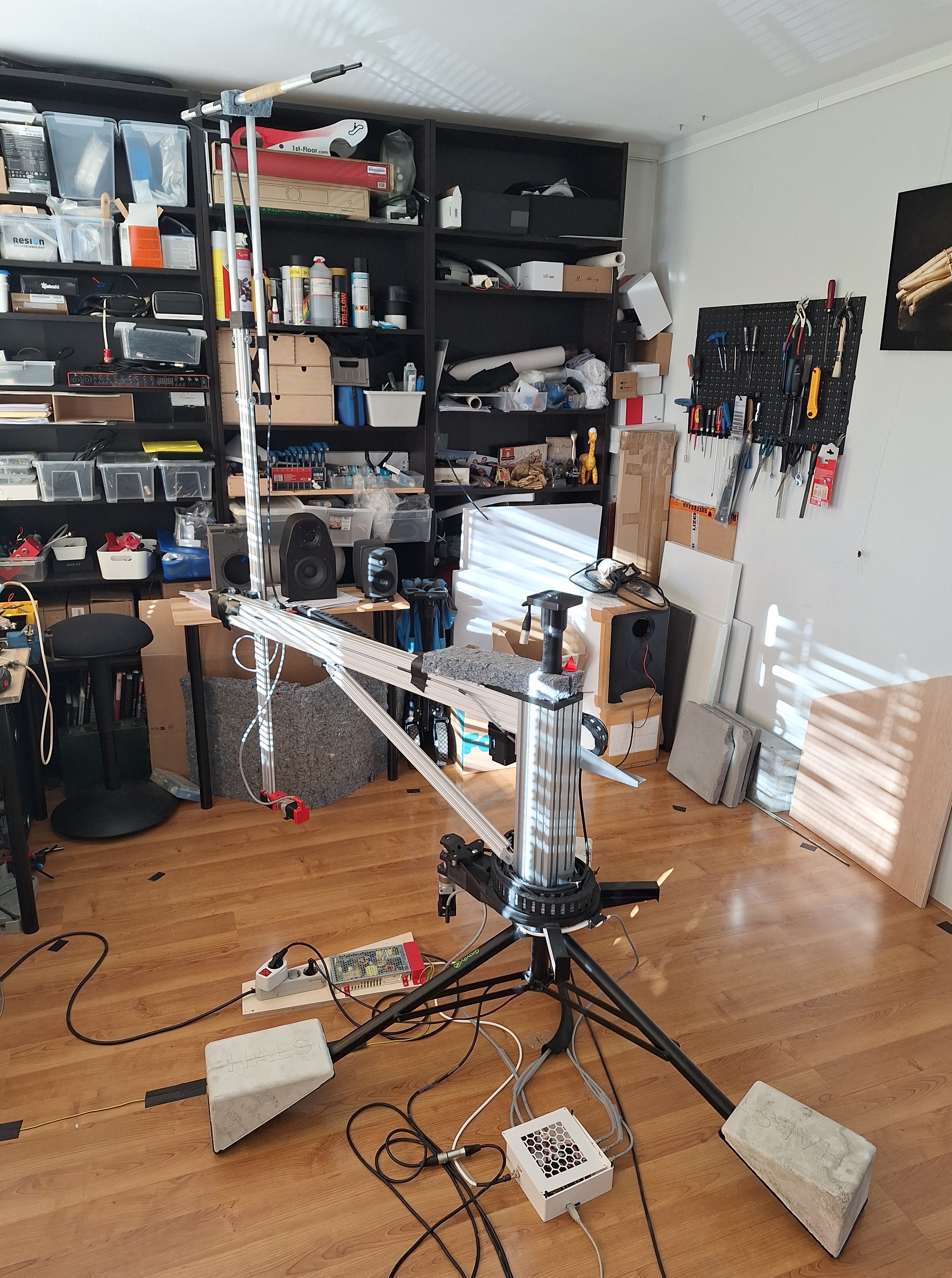

1. Mechatronics (Jan’s Ontwerp)
Het doel voor de fysieke scanner was een reproduceerbaar ontwerp met zoveel mogelijk standaard verkrijgbare onderdelen. De uitvoering is gebaseerd op V-Slot profielen, en 3D geprinte onderdelen, daardoor toegankelijk voor anderen om te bouwen en aantal passen.
Specificaties:
• Omvang: Een cylinder of 2.7m diameter en 2.3m hoog. (Jan’s kamer is 5x3x2.4m)
• Hardware: Standaard profielen, Nema17 motoren, 24V DC voeding, en grblHAL-gebaseerde controller met Trinamic drivers.
• Bewegingen: 3-assig (Z-as, Radius, and PHI rotatie).
• Prestatie indicatie: Ruwweg 1,500 meetpunten (1.4 sec 3x) in ~ 3 uur.
Het ontwerp is modulair in opzet waardoor het relatief makkelijk uit elkaar kan voor opbergen of verplaatsen. De focus was op stijfheid en nauwkeurigheid terwijl de bewegende massa laag werd gehouden. Een zeer grote stap voorwaarts in vergelijk met de eerste prototype.

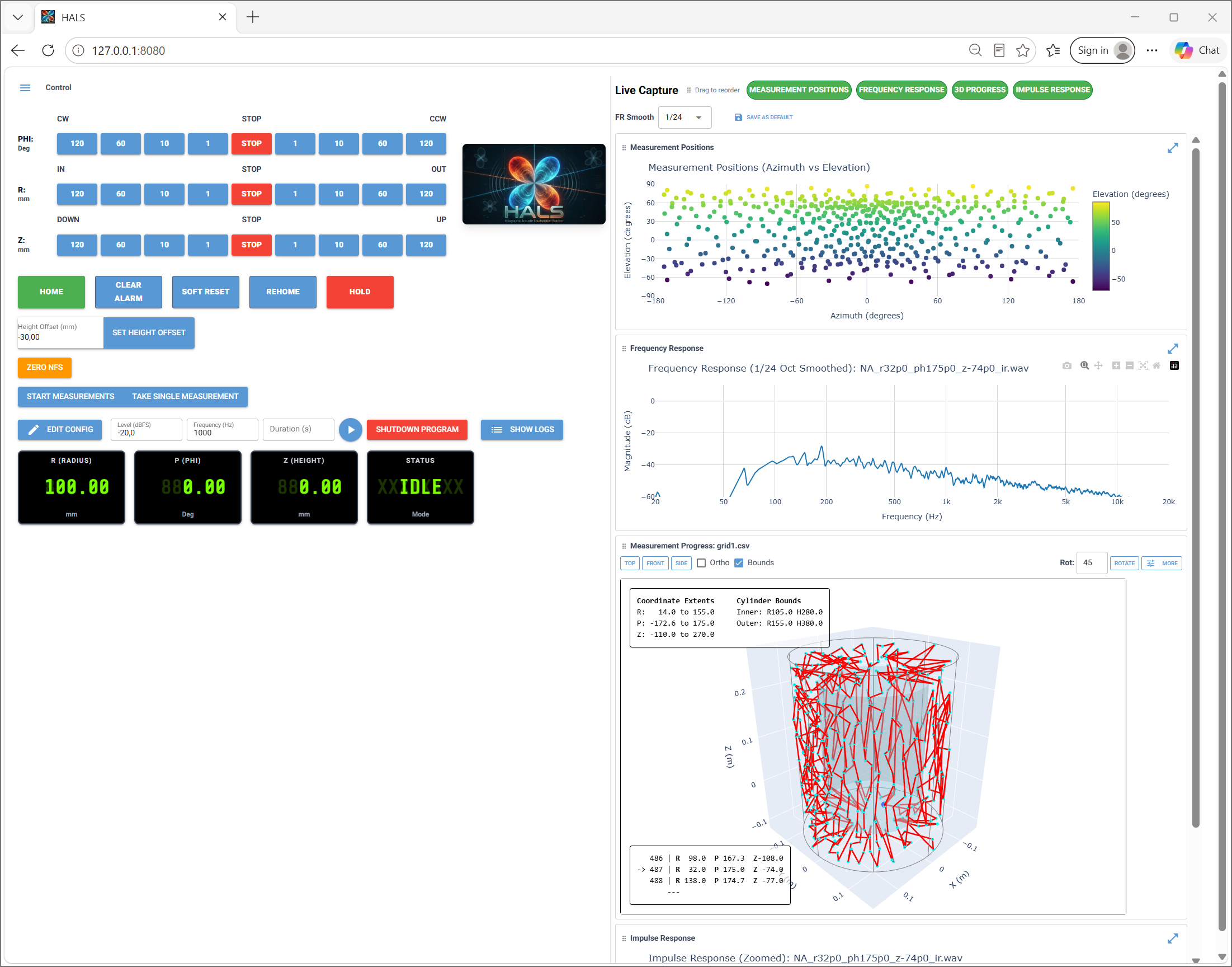

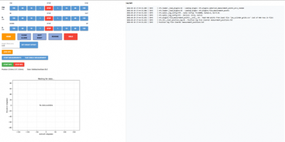

2. Meetsoftware (Tom’s Software)
De software is in Python geschreven en koppelt met de controller voor het automatisch uitvoeren van een reeks meetpunten.
De hoeveelheid meetpunten kan oplopen tot zo’n 4000-5000 per scan om voldoende gegevens te hebben voor de hoge frequentie reconstructie. Het omvat ook de “vrijhoud zones” voor de veiligheid van de DUT en microfoon.
Voor de metingen wordt de Farina methode gevolgd om de impuls respons te bepalen in een dubbelwandinge (wolk aan punten) cylinder rondom de speaker. Ondertussen aan verbeteringen onderhevig nav diverse voorstellen voor het gebruik: Op dit moment gaan we de samen gevoegde resultaat testen.

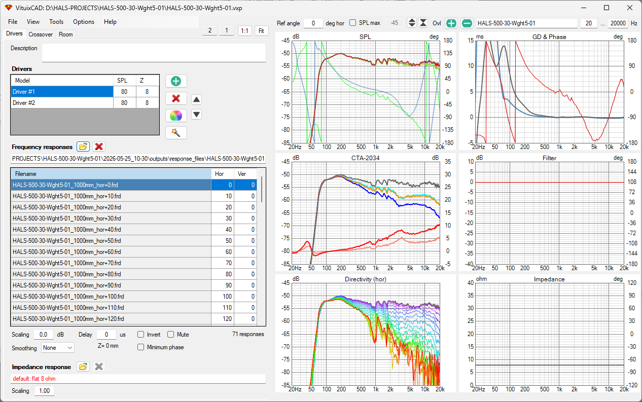

3. Post-Processing (Dimitri’s Implementatie)
De post-processing maakt anechoische resultaten mogelijk van metingen in een reflecterende ruimte. The werkwijze is als volgt:

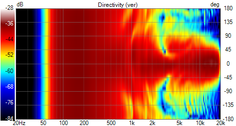

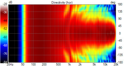

Step 1: Spherical Harmonic Expansion. Voor elke frequentie wordt de gemeten druk, ge-fit gebruikmakend van Spherical Harmonics and Hankel functies. Hiermee wordt een mathematisch model van de speaker’s afstraalgedag gemaakt.
Step 2: Sound Field Separation Door metingen te doen in een soort van wolk tussen twee wanden, bijvoorbeeld cylinders, kan de uitgaande geluidsgolf en de binnenkomende geluidsgolf (kamer reflecties) bepaald worden. Deze binnenkomende golf kan dan mathematisch uit de uiteindelijke dataset worden verwijderd.
Step 3: Virtual Reconstruction Als we eenmaal de coëfficiënten van de uitgaande golf hebben, kunnen we de geluidsdruk op elke willekeurige afstand bepalen. Zoals bijvoorbeeld CEA2034 (Spinorama) data en directiviteits contouren.

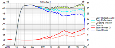

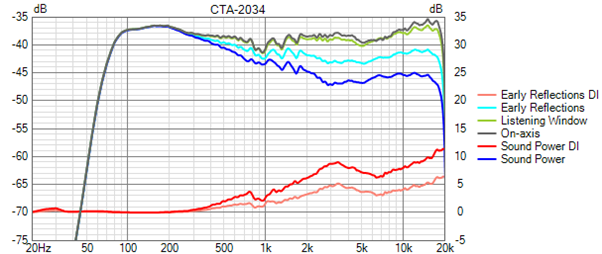

Genelec 8010A

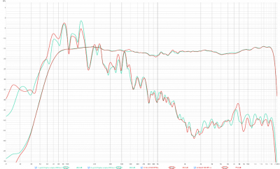

Twee metingen met de opdeling in interne en externe bronnen: De post-processing is inmiddels aanzienlijk verbeterd met onder andere het vaststellen van de geluids-oorsprong (center of expansion).
Gerefereerde metingen zijn onder andere hier te vinden: ASR-8010-review

Een tussentijds bericht.
Meting gedaan met 500 meetpunten en dubbellaags voor anechoisch resultaat, opstarten tot en met DUT geplaatst en klaar voor meting is ~ 10min, meting zelf is ~ 1 uur, postprocessing is bij mij ~ 10min, en dan in VituixCAD laden Overdags gemeten:
Beeld van scanner aansturing en de cylindrische punten wolk: N.B.: de rode lijntjes zijn de bewegingen van naar punt. daarboven een platte weergave van de meetpunten, laat zien een duidelijke concentratie aan voorzijde van de DUT.
Resultaat in VituixCAD: Meting met gebruik van microfoon calibratie (BeyerDynamic MM1)
Druk bezig naast testmetingen de 3D van de scanner te completeren met bouten etc, en de stuklijsten en plaatjes en beschrijvingen. Tom en Dimitri vooral met de software.
