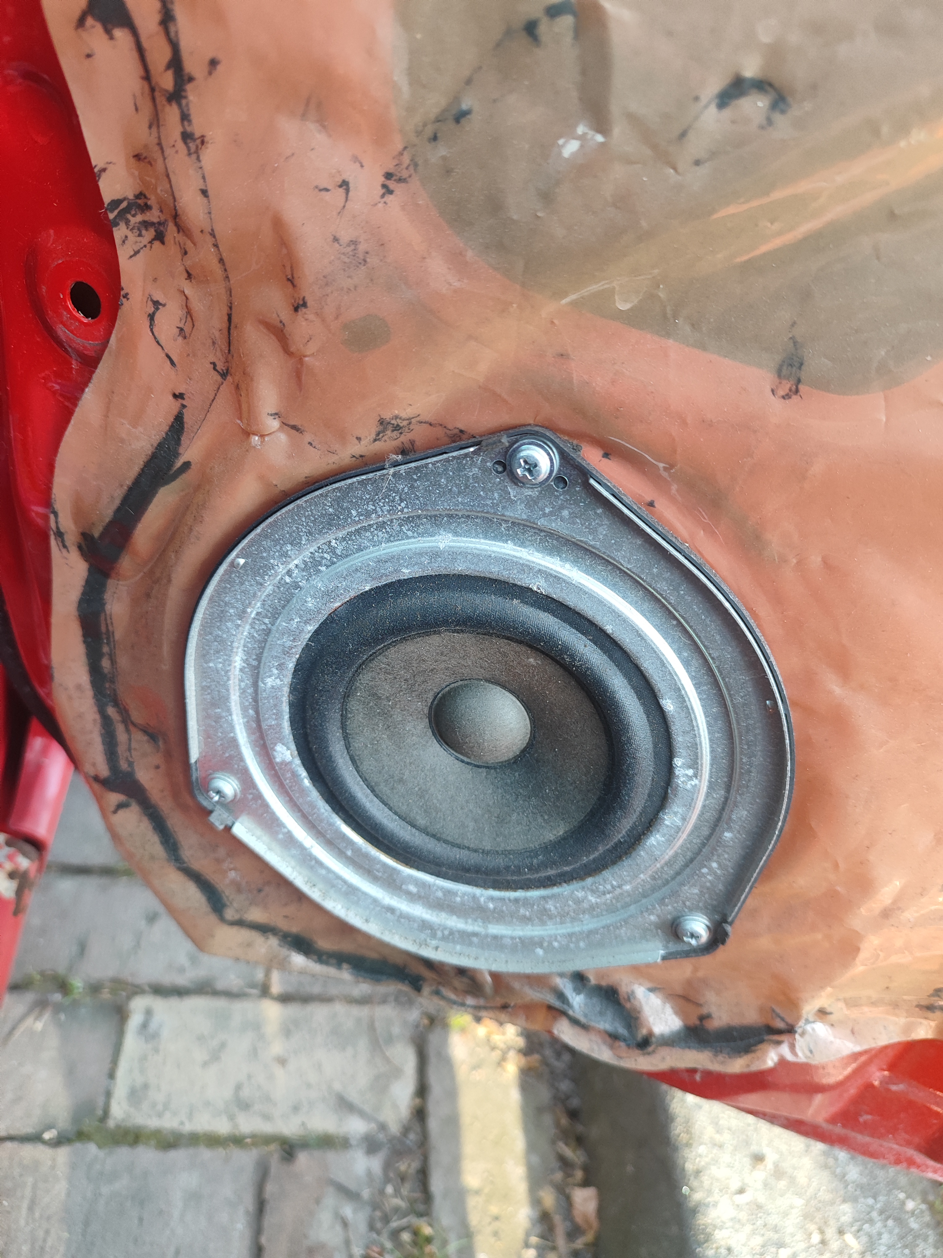

Het geluid was het net niet
Gelukkig passen de dynaudio achtige korven in Japanse auto's.
Zo heb ik in ieder geval iets meer conusoppervlak.
:mrgreen:

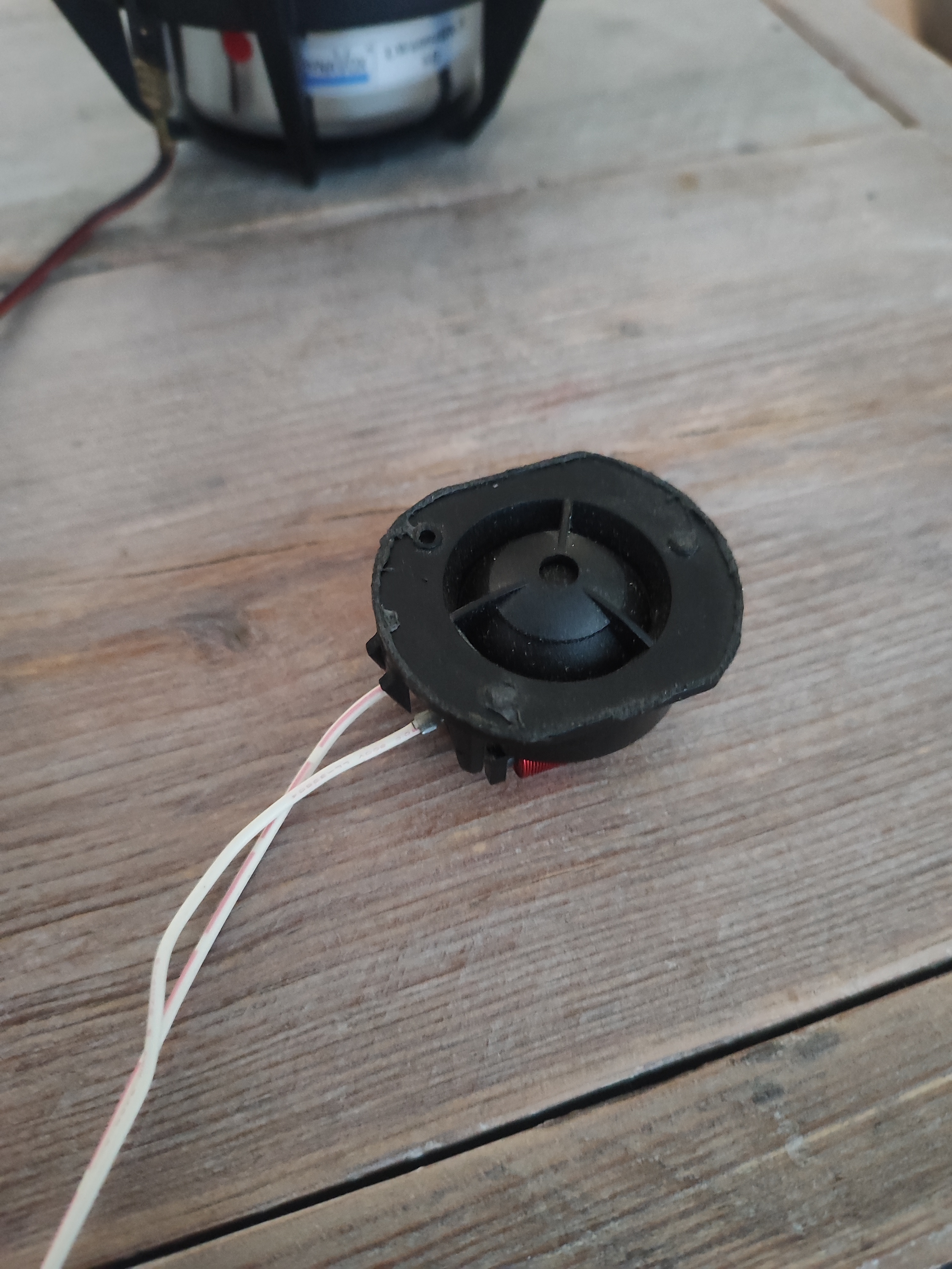

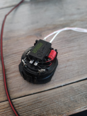

De tweeters uit de Renault Laguna komen met een 12db filters
Of misschien een breedbandige driver er boven? Dat brengt het geluidsbeeld een stuk omhoog maar zit ik wel een lompe spoel.

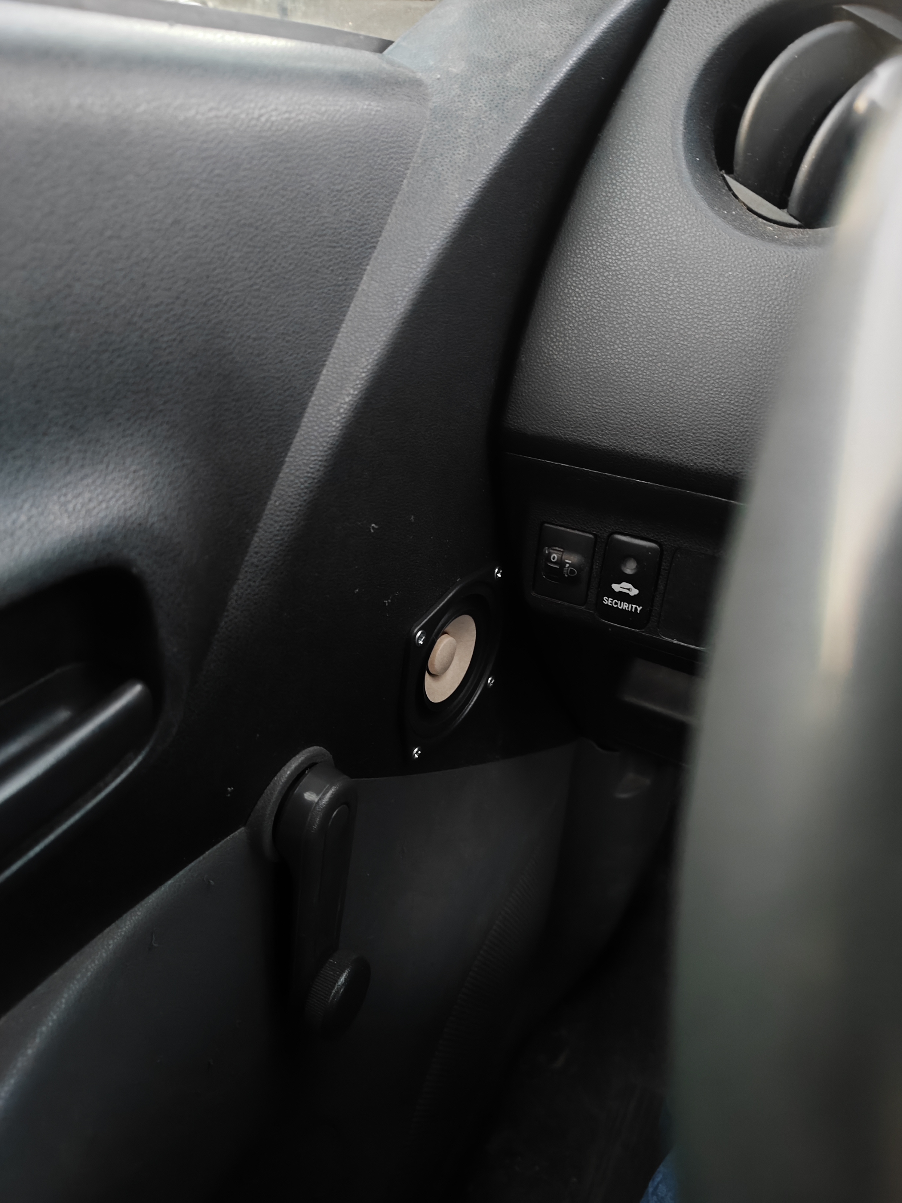

Het leeft!
En het klinkt helemaal prima :goedzo:
Het liefst had ik ze natuurlijk een stuk hoger gewild maar de deur bied enkel deze ruimte en het scheelt al een heel stuk ten opzichte van de drivers bij de voeten.
Ik zag bij luide passages het kleine drivertje in beweging komen.
Daar zit echter een 30uf condensator voor wat toch wel wat laag weg zou moeten gaan nemen vanaf een 5-600hz.
Ik ga er vanuit dat het door de woofer komt aangezien er nog geen separaat volume beschikbaar is.
