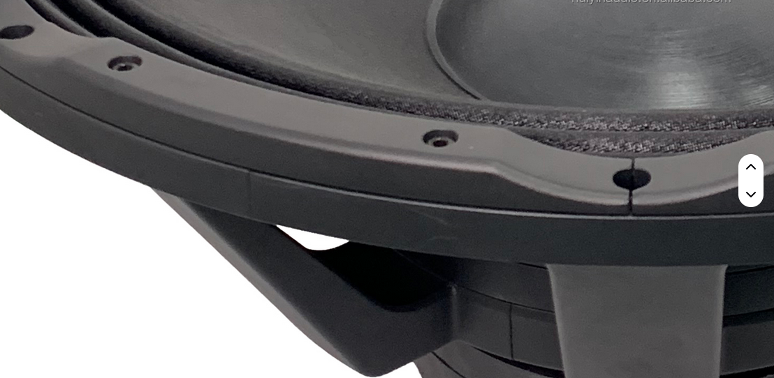

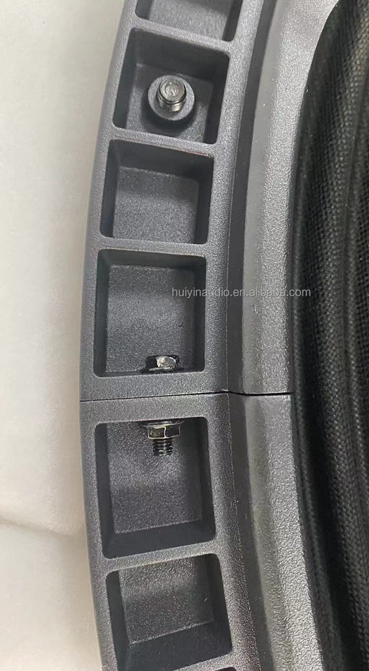

Maar ik zie ook wat ze hebben gedaan om de korf bij de rand te verstevigen. Behalve de boutjes aan de binnenzijde waar Walt over viel zie je nog een boutje: Over de korf liggen nog verstevigingsdelen die er op geschroefd zijn. De montagegaten om 'm op de baffle vast te zetten zitten bij de spaken van de korf (waar je ze verwacht), de extra schroefgaten zijn voor de verstevigingsdelen. Dat maakt het geheel een heel stuk steviger. En wie weet is de boel ook nog verlijmd.
