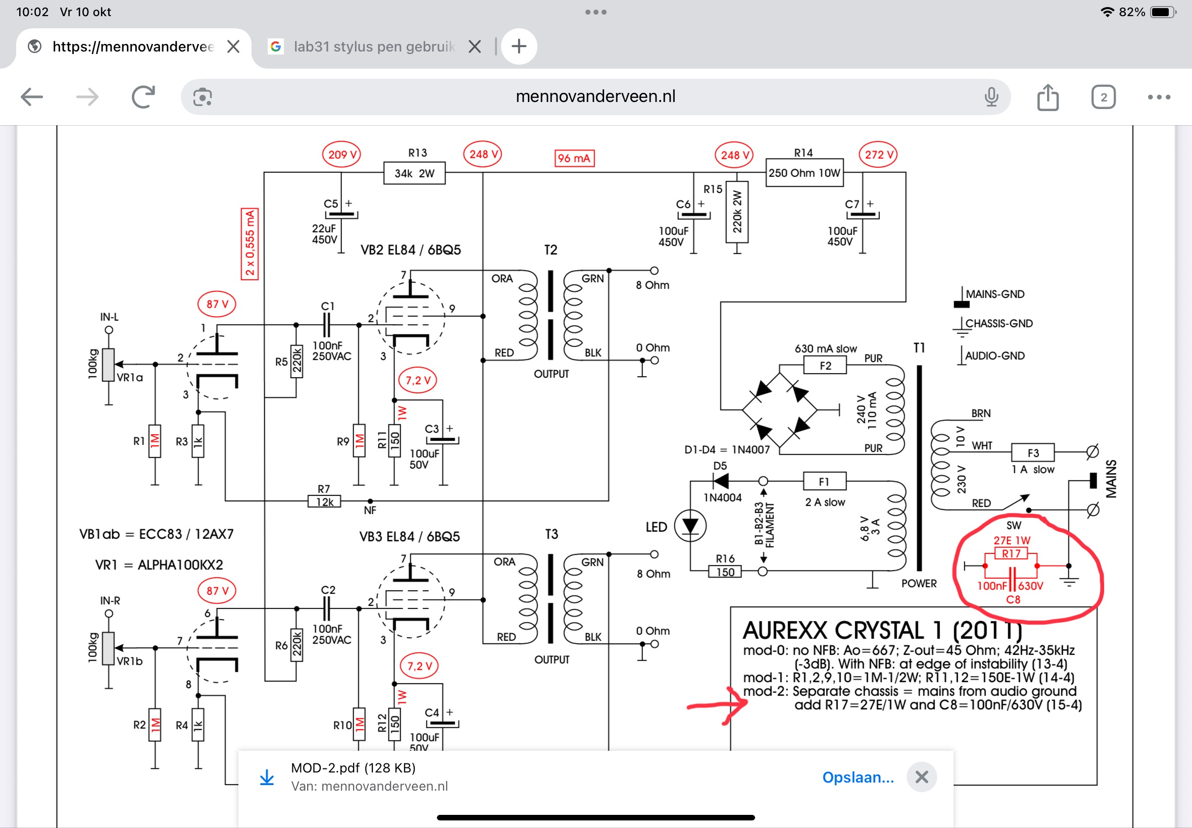

Dit bedoel je, maar dan zelf tekenen? Ik heb hier de audio gnd geel gemarkeerd.

En dit heb ik ook al getekend

Meer eigenlijk zoals in de openingspost: Afbeelding
