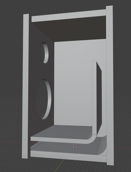

ik ben een poging gestart om een setje boekshelfs in elkaar te zetten voor als desktops. Met behulp van verschillende AI’s en een aantal calculators ben ik op een ontwerp beland met een ‘slotted bass poort’ (in het Nederlands?).
[graag-bijvoegen]https://i.imgur.com/iiNz30H.jpeg[/graag-bijvoegen]
Ik zit nog in de ontwerpfase en had het idee om 3d geprinte bochten te gebruiken om hoeken in de flow te voorkomen.
Als ik de fill rate van de print redelijk hoog hou, en aan de binnen bocht nog een dun laagje Vibrofiltr of zo plak, dan zou de vibratie van het plastic toch geen groot issue zijn toch?

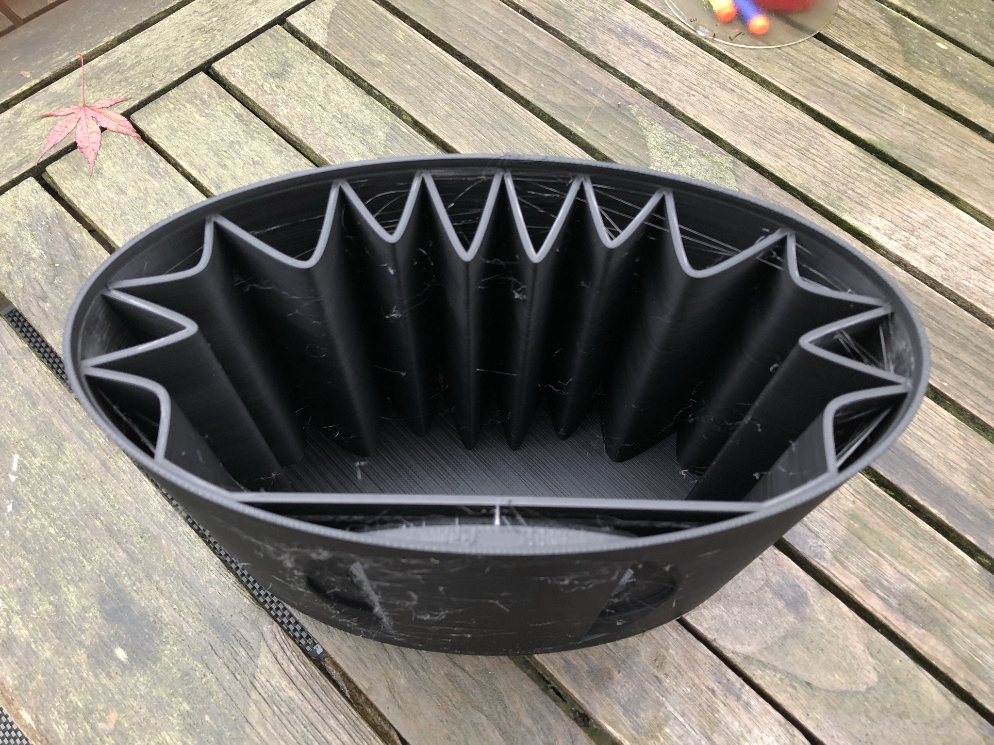

Ik had hier even een poc in elkaar gezet.

Ik zou me daar echt nul komma nul zorgen over maken en zelfs de vibrofit achterwege laten.
Het zit toch opgesloten tussen het hout + het heeft een curve. Wordt naar mijn mening voldoende gedempt.
Daarbij als je bijvoorbeeld 3-4 walls gebruikt met een niet al te hoge infill dan combineer je 2 verschillende vormen van stijfheden en verspreidt je de eventuele (als die er al zijn) resonanties.
100% infill is gek genoeg de minst interessante optie. De sweetspot zou liggen op 4 walls en 30-60% infill, daarboven is het eigenlijk zonde van het materiaal.
Oh en welkom uiteraard! :goedzo:
Re: 3d prints in de speaker kast.
Over het nut van zo'n bocht ipv gewoon een rechte verbinding zijn de meningen ook verdeeld. Een rechte hoek zou hogere tonen tegenhouden, een bocht zou de veerwerking van de luchtkolom verbeteren. Het is niet goed of het deugt niet.
De redenatie deugt niet. Geluid is in een drukgolfverschijnsel, geen wapperende lucht! De momentane stroming van de lucht is maar heel klein.

Dus de bocht zo afronden is misschien niet eens wenselijk? Ik kan mij nog herinneren aan transmission line systemen met ronde bochten, maar dat is natuurlijk een heel ander concept.
