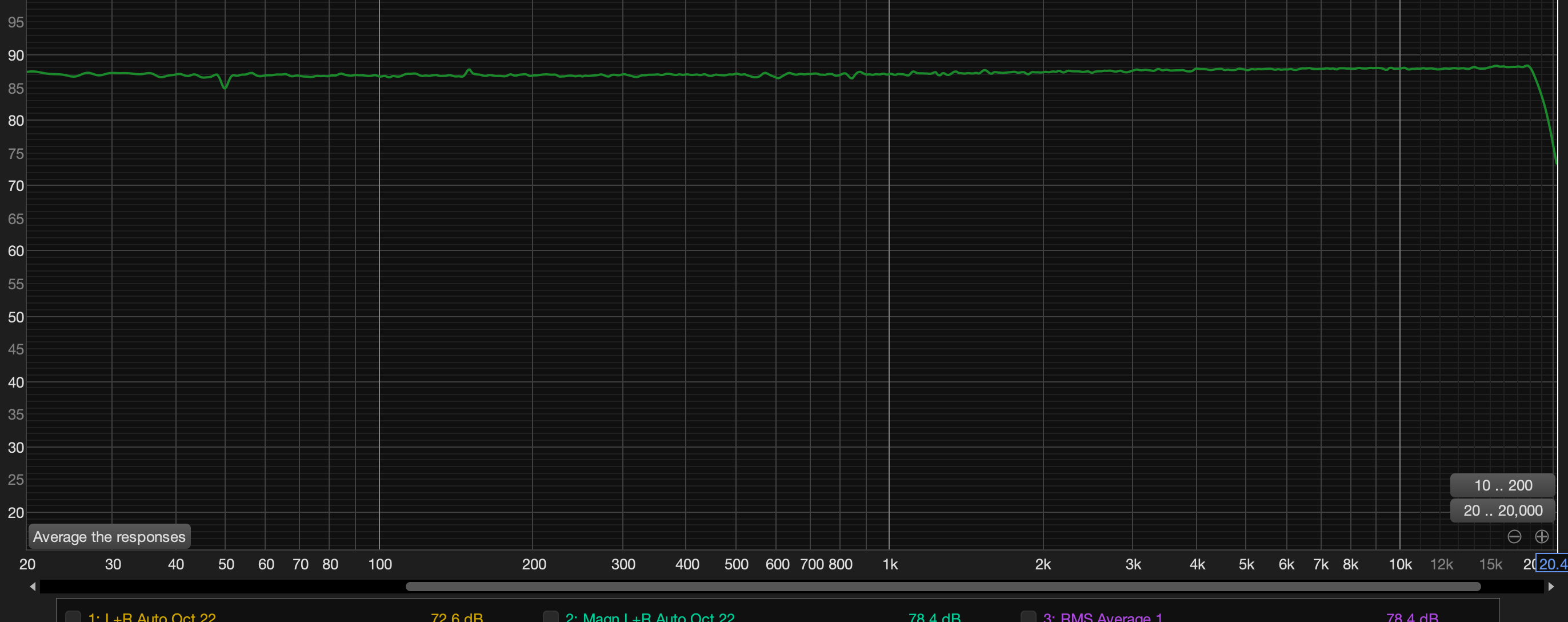

Kon het niet laten en heb de Phono box01 even doorgepiept met REW en een RIAA EQ er overheen gegooid.
Dat resulteert in de onderstaande frequentiecurve.
Niet slecht! :goedzo:
Het steile aflopen in het hoog is de USB soundcard. Die geeft met een loopback hetzelfde resultaat.
EDIT: apart trouwens van die soundcard, want eerder heb ik deze ook opgemeten en was 'ie kaarsrecht van 20Hz tot 20Khz. Geen idee waarom 'ie nu zo afvalt in het hoog :think:

Even kort op het voorgaande terugkomen.
Ik deed een loopback met 44.1khz i.p.v. 48khz.
Meet ik met 48khz, dan is de frequentiecurve strak tot boven de 20khz.
Gemakshalve ga ik er dan even vanuit dat de Phono Box01 ook strak zal zijn (even geen zin om alles weer los te halen :lol: )

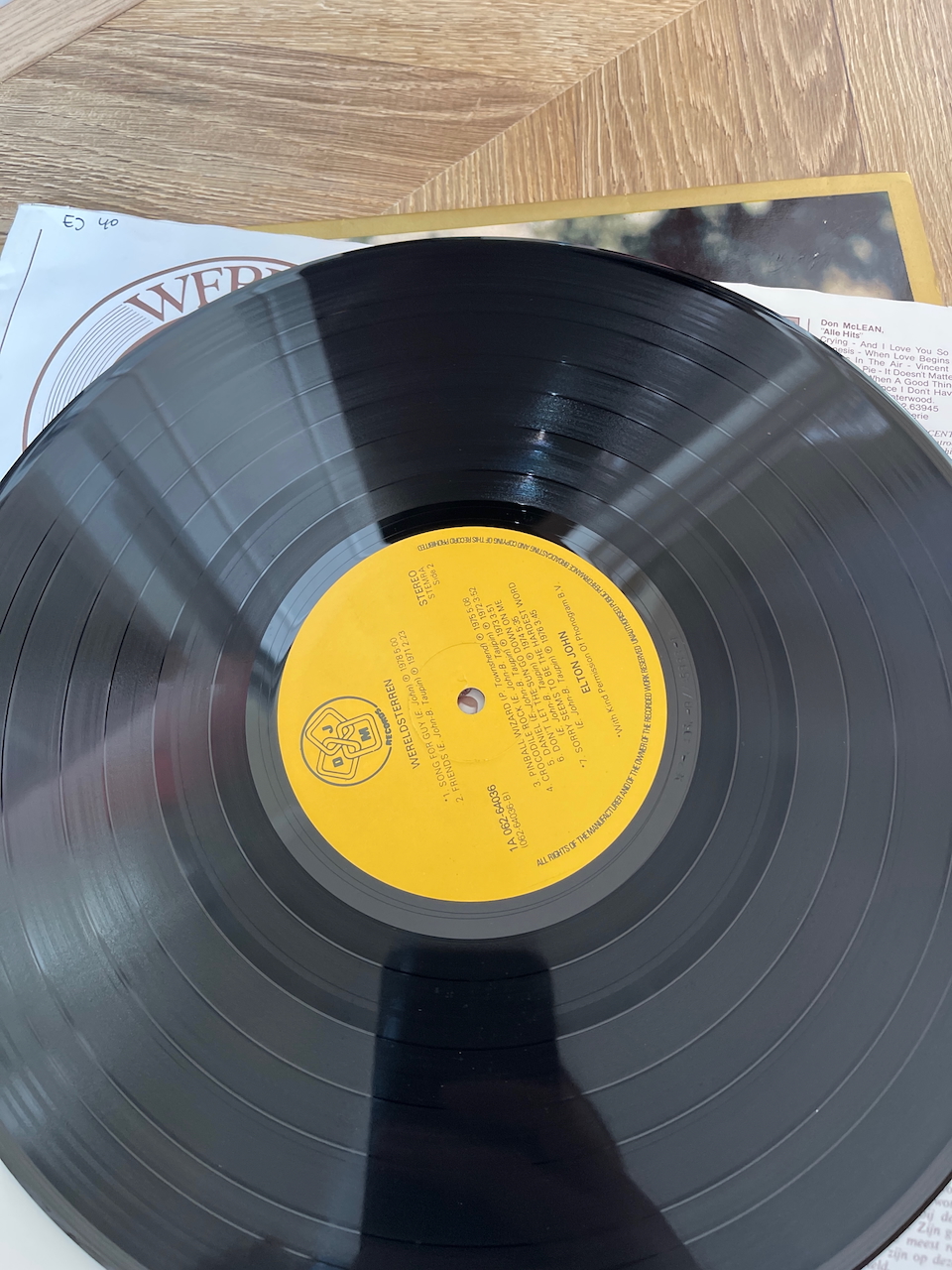

Dat gezegd hebbende, zit ik lekker naar "Riding with the king" te luisteren, bevat kant 1 net geen 14 minuten muziek. Alwéér opstaan. *zucht* :lol:
Moet je zien wat een uitloop:
Vergelijk dat eens met een oud album van Elton John (ruim 28 minuten op 1 kant):
Laten we even de kwaliteit van de opnames en persing buiten beschouwing.
Die is bij dat Elton album, uhm, bedenkelijk. :-"
(gekocht voor 2 euro)
Re: Technics SL-D3 Stylus
Niet alleen bij meneer John hoor, pak Bowie er maar eens bij :D: Op e.o.a. manier kon de kwaliteit van de productie hen weinig schelen. Die lui maakten Muziek!
Berichten: 28468
28 minuten is wel heel lang waardoor de snijkwaliteit behoorlijk bedenkelijk.
