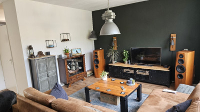

Ik heb uiteraard ook gordijnen hangen. Het is een L vormige en vrij harde woonkamer. Mijn vorige appartement had een hele goede akoestiek. Nu woon ik veel fijner maar de akoestiek is gewoon slecht en heeft een hoop luisterplezier weggehaald.
De audio/ tv muur blijft zo maar daar komt misschien nog een schilderij/ canvas met evt demping erin en misschien een grote plant. Ik heb geen aparte luisterkamer en wil het vooral woonkamer houden en kijken of ik het beter kan maken.
Ik zal uiteraard eerst luisteren als de panelen los tegen de muur staan maar vraag me af of het uit zal maken met een houtenframe met mitesse demping of de akupanelen direct op de wand te bevestigen.

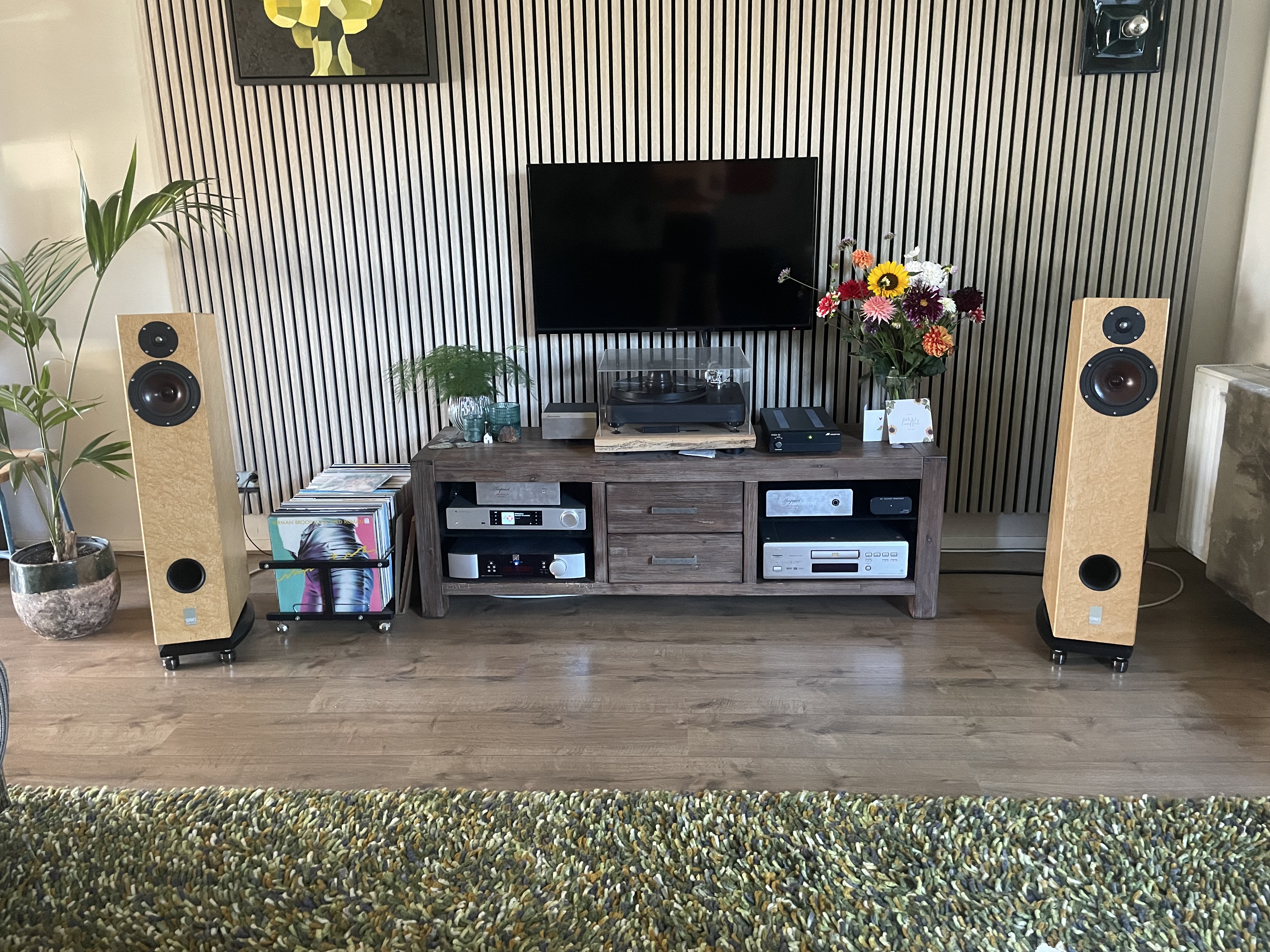

Gevonden, was even zoeken: ik heb de mijn panelen bij WoodUpp gekocht, dat was voor ze overal in elke bouwmarkt te koop lagen. Hebben wat getallen op de site staan over wel of geen extra demping materiaal achter de panelen: https://woodupp.nl/akoestiek/
Het scheelt enorm in elk geval, aan jou of je dit wilt. In mijn sig (Calpamos) staat een verslag van de reis naar geluid zoals me dat nu erg bevalt. Akupanels met ook Metisse. Maar, ik heb het idee dat er onderling in die Akupanels ook nog wel verschil zit. Zou je willen aanraden een pak Metisse te kopen en gaan experimenteren, zonder alles direct vast te schroeven. Zet het er eens los achter, laat het weg, etc.
Oja, het stereobeeld, hier is ook 1 wand volledig glas. Ik heb geen last van scheef stereo, wel heb ik de speaker aan glaszijde er wat vanaf staan, en toch wel enigszins ingedraaid. In mijn werkkamer ervaar ik dit effect wel, scheef stereo doordat er teveel zooi in de kamer staat en 1 luidspreker vrij dicht bij een kastwand staat. Ook weer, proberen voor je alles vastzet.
Wat jij denk ik vooral gaat ervaren met je Metal voorkeur is dat snel opvolgende bassdrums ook lekker strak worden. Daar hoor je direct door wat nagalm effect dat het meer brei wordt ipv strak.

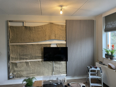

Ik heb panelen van Akuwoodpanel gebruikt en ben daar erg tevreden over. Ik heb van diverse leveranciers samples opgevraagd en de verschillen in materiaal, afwerking en prijs zijn erg groot. Als je voor echt hout gaat, dan zijn die van WoodUpp by far het mooiste. Mooie dikke fineer en goed afgewerkt, maar dat heeft wel een prijs.
Het voordeel van de Akuwoodpanel panelen is de veel lagere prijs en tóch behoorlijke kwaliteit fineer. Daarnaast zijn de latten voor 3/4 gefineerd, in tegenstelling tot die van WoodUpp. Dat is mijn inziens ook een kwestie van smaak.
Ik heb ze gemonteerd op 50x50 balkjes die ik rondom qua raamwerk kleiner heb gehouden dan de buitenzijde van de panelen, om een zwevend effect te creëren. De balken waar je op kan kijken heb ik zwart gelakt, net als het vilt. Je zou met Hue verlichting het geheel ook nog kunnen uitlichten.
Vulling is Isolena wol vulling. Milieuvriendelijk, lucht zuiverend en niet gekke duur
Het verschil in akoestiek is hier enorm. Ook is de spraak verstaanbaarheid sterk verbeterd

Dat ziet er heel chique uit zeg. Ik ga even kijken naar dat wol. Metisse vind ik best prijzig.Duclaasie schreef: ↑zo 28 sep 2025, 19:26Ik heb panelen van Akuwoodpanel gebruikt en ben daar erg tevreden over. Ik heb van diverse leveranciers samples opgevraagd en de verschillen in materiaal, afwerking en prijs zijn erg groot. Als je voor echt hout gaat, dan zijn die van WoodUpp by far het mooiste. Mooie dikke fineer en goed afgewerkt, maar dat heeft wel een prijs.

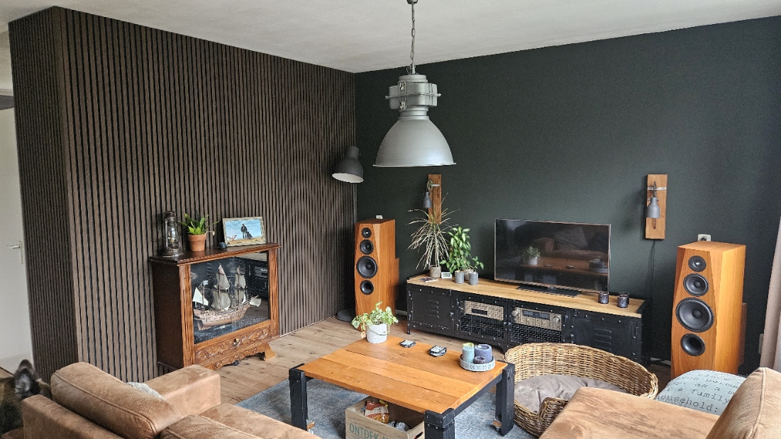

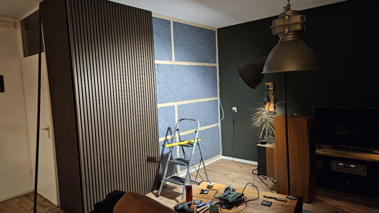

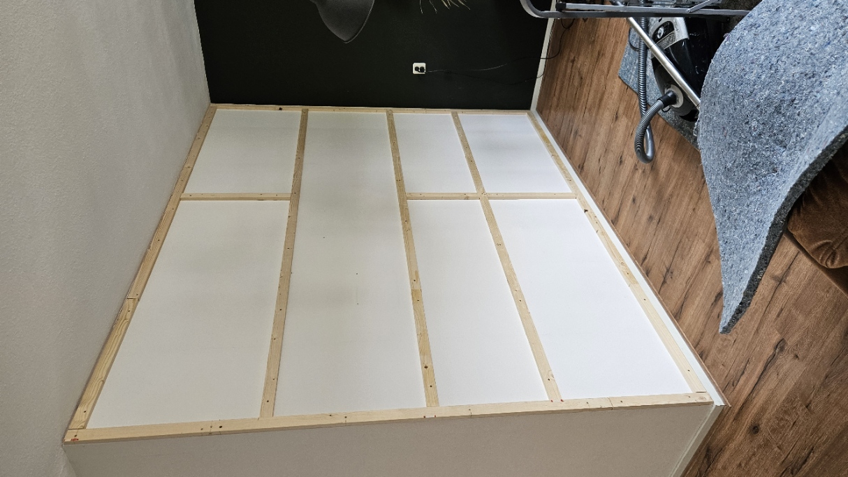

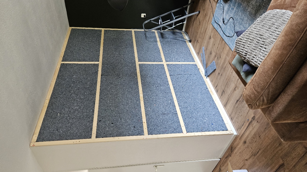

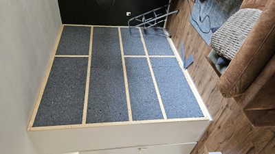

De lattenwand is klaar. Erachter heb ik Metisse geplaatst.
Eerst een frame gemaakt waar de Akupanels op geschroefd kunnen worden en waar de Metisse goed tussenpast: Metisse erin: Panelen bevestigen: Lattenwand klaar: Inmiddels staan en hangen er ook wat planten die akoestisch goed zijn en ben nog bezig met canvassen zoeken die ik ga vullen met metisse.
De akoestische verandering:
Dat is toch echt ongelooflijk goed en het luisterplezier is weer helemaal terug. Ik had echt niet verwacht dat dit zo'n verbetering zou geven.
De plaatsing van de luidsprekers iets aangepast voor het stereo beeld. Het geluid klopt weer. Een toename van laag, rust in het geluid en de scherpte uit het hoog is helemaal weg. Het heeft nu ook eindelijk body. Ook gewoon praten in de woonkamer klinkt heel anders sinds deze verandering.
Dit was voor mij de eerste keer dat ik iets aan de akoestiek heb gedaan. In de vorige woningen heb ik nooit problemen gehad. Ik dacht dat het hoodzakelijk onzin was tenzij je in een kerk of echo put woont. Mijn mening is dan ook volledig gedraaid na deze ervaring.
