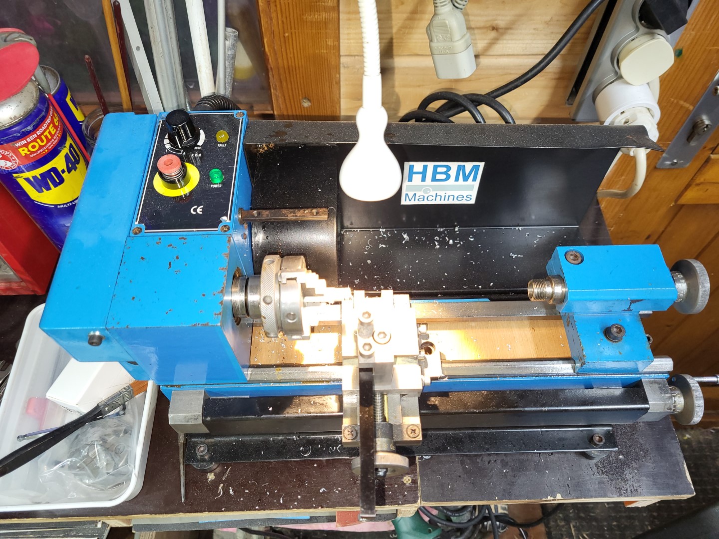

Het ding zag er nogal verwaarloosd uit, tikje roestig. afspraak gemaakt en gaan kijken.
Het machientje bleek van de overleden schoonvader van de verkoper te zijn geweest, en was onderdeel van de erfenis.

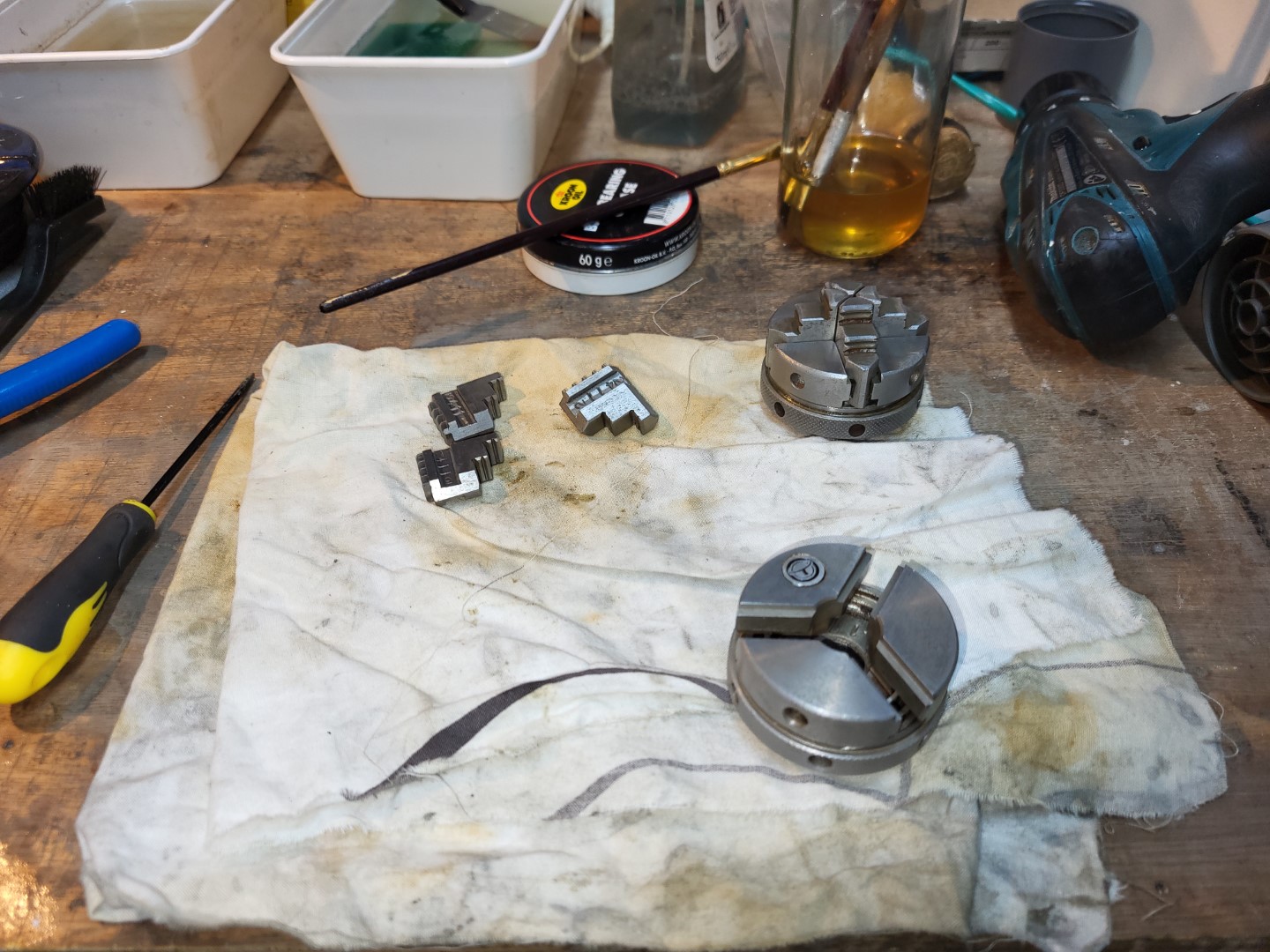

De roest kwam omdat deze al bijna 3 jaar in een onverwarmde schuur in de opslag stond. motortje draaide goed, en een pluspunt was dat er 2 klauwplaten bij zaten, een 3-voudige en een 4-voudige.

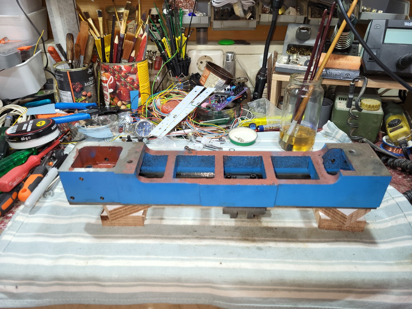

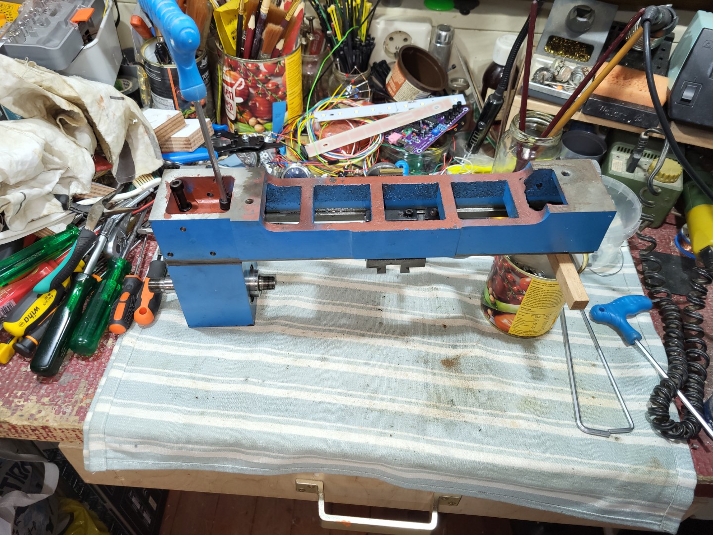

Ermee thuis gekomen besloten dat het het beste was om het bankje maar helemaal uit elkaar te halen en op te knappen. gelukkig zijn uitgebreide manuals makkelijk te vinden.Het ding is namelijk in de USA verkocht onder de merknaam Grizzley en in de UK door Axminster.
Er zitten ook exploded views in de manuals, is wel zo fijn met het weer in elkaar zetten.

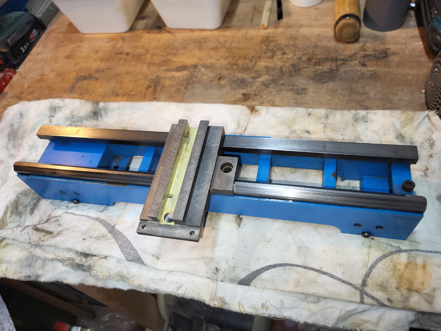

Dus alles maar uit elkaar gehaald, veel onderdelen een dag in de schoonmaakazijn gezet, daar knapte de boel al aardig van op.

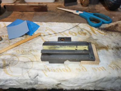

De banen van het bed heb ik eerst drooggeschuurd met korrel 220, daarna nat met 400,800 en 1000, ziet er nu uit als (relatief) nieuw.
Zelfde voor de zadel en de slede.
Alles wat kan bewegen is grondig schoongemaakt, gesmeerd en weer in elkaar gezet en natuurlijk afgesteld voor zo min mogelijk speling,
bij elkaar zo'n 2 weken werk in de avond uren.

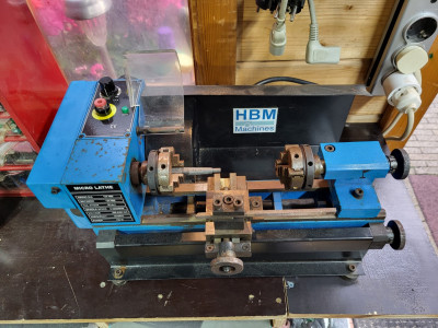

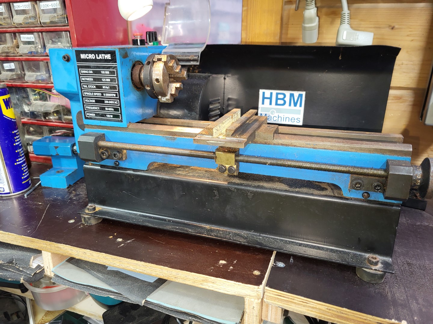

Nu is hij weer helemaal netjes en ik heb bij HMB wat spulletjes besteld zoals een boorkopje, en een setje Widia beitels.
De eerste dingetjes zijn al naar tevredenheid gedraaid.
Ik hoef er geen krukas van een V8 op te leggen...

Knap gedaan Ray. Heb je ook plaatjes van wat je al hebt gedraaid?

Netjes opgelapt hoor! Alle speling er een beetje uit kunnen krijgen?
Re: Ver-draaid...
Nee, dat niet, ik had wat nylon busjes liggen die ik opgeboord en ingekort heb.
Ga binnenkort busjes met een boutje op de 3 draaiwielen maken, die waren helaas verloren gegaan.
Heb er verder geen ervaring mee, dus ben nogal een beginner op dat vlak.
