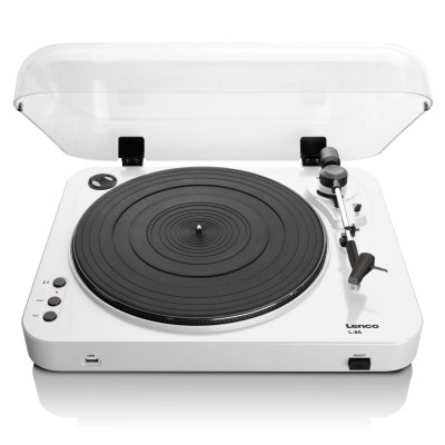

JJustin schreef: za 16 aug 2025, 12:13
Hallo,
Ik heb een Lenco platenspeler (Lenco L-85) die ik al een aantal jaar gebruik.
Is dat deze?
JJustin schreef:
Sinds kort heb ik problemen met de toonarm: hij beweegt niet soepel meer, blijft soms hangen halverwege de plaat en springt zelfs af en toe over de groeven. Hierdoor kan ik nauwelijks nog een plaat volledig beluisteren.
Ik heb zelf al het één en ander geprobeerd. Zo heb ik de naald vervangen met een alternatief van deze site: https://fixpart.nl/platenspeler-onderdelen/pickupnaald, de arm opnieuw uitgelijnd en ook gekeken naar de tegengewicht-instelling. Ook het smeren van de bewegende onderdelen met een beetje contactolie leek geen verschil te maken.
Op dit punt twijfel ik of het probleem zit in de arm zelf, het lager of misschien zelfs in de bevestiging van de arm.
Heeft iemand ervaring met dit specifieke probleem bij een Lenco L-85 (of vergelijkbare modellen)?
Ik hoor het graag.
Ik heb verder geen ervaring met deze platenspeler maar ik vraag mij af of het misschien de auto return is die roet in het eten aan het gooien is. Kun je dat mechanisme tijdelijk loskoppelen? Verder oppassen met smeermiddelen op plastic delen (als mijn plaatje juist is dan verwacht ik erg veel plastic), dit kan in eerste instantie goed werken maar na verloop van tijd juist averechts.
