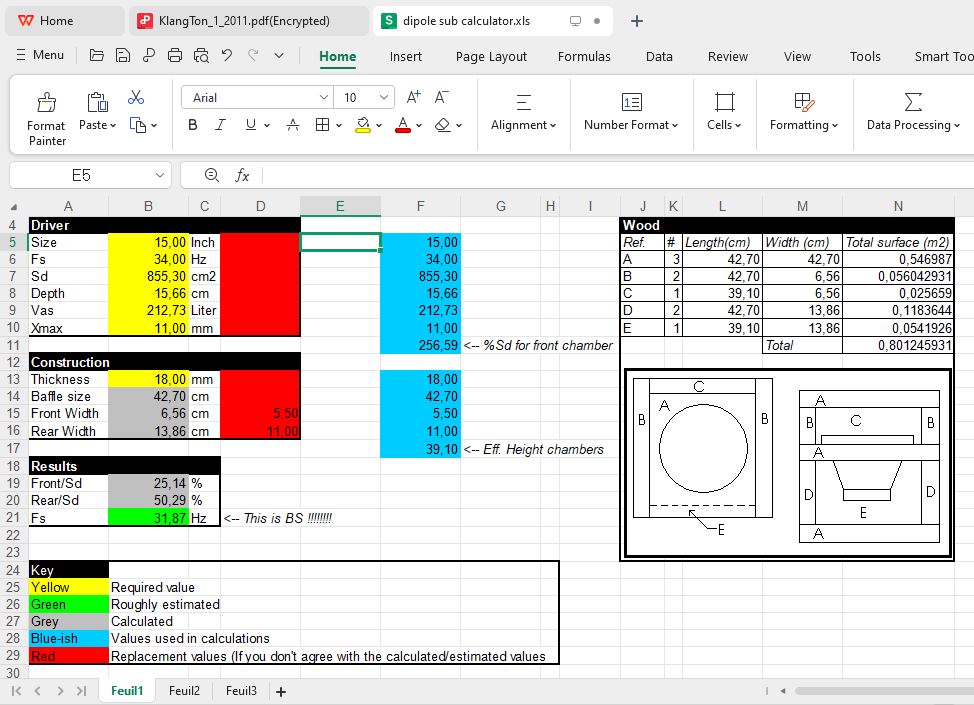

En dus op zoek naar een manier om de ripole afmetingen voor een 15" woofer te berekenen. Waarvoor ik natuurlijk gewoon op dit forum terecht kan:
RiPole subwoofer berekenen
Inmiddels de parameters van mijn woofers ingevoerd en dan kom ik uit op het volgende:
De vraag is in hoeverre deze excel sheet nog altijd doet wat ie moet doen. Zo ja, dan kan ik hout gaan halen... :lol:

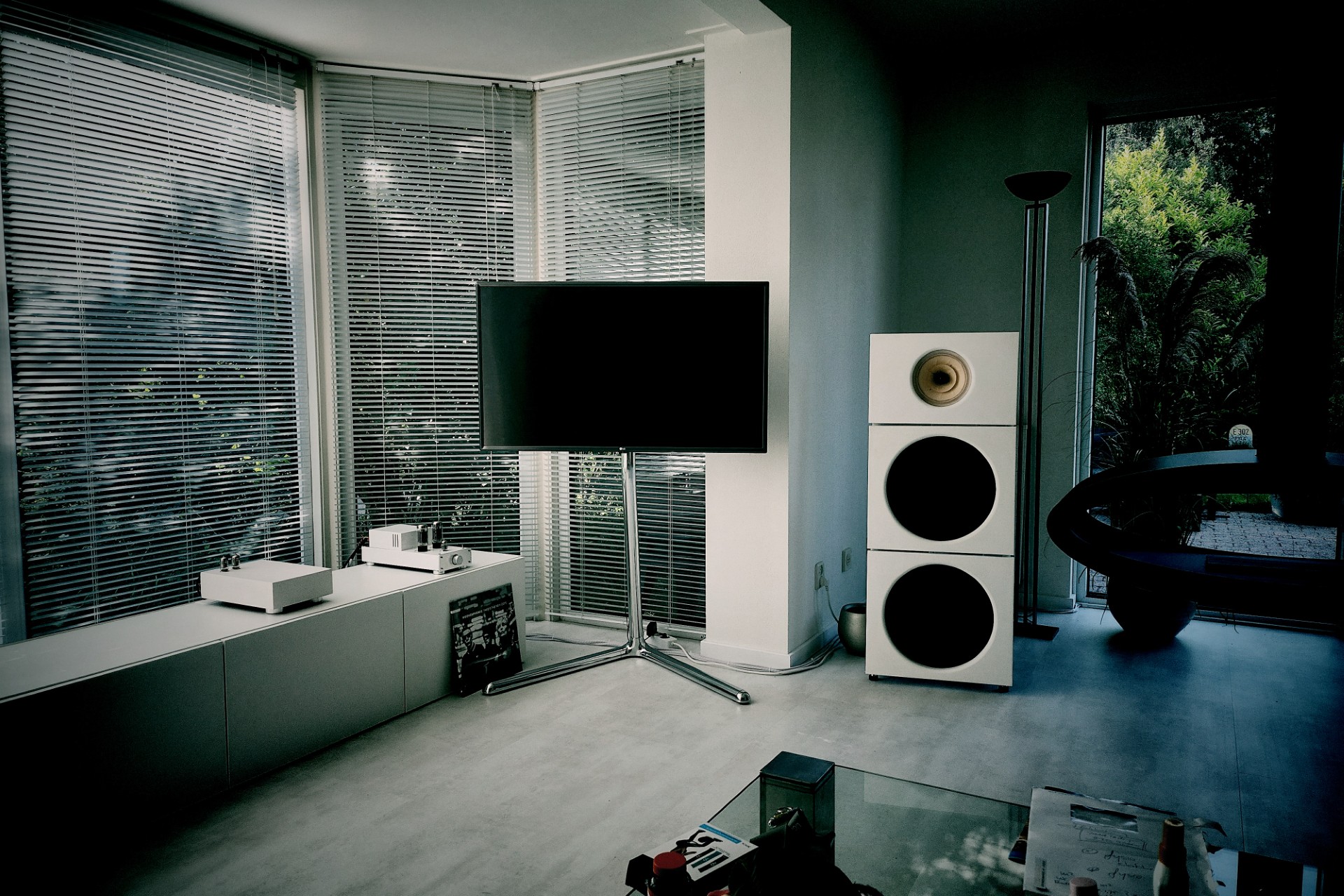

Ik vind je speakers er mooi uitzien, ja wat groot en breed maar gewoon netjes, zou het lekker zo laten.

Klopt hoor. Krijg ook vaak complimenten, maar na zoveel jaar jeukt het gewoon. En ik kan mij voorstellen dat het afstraalgedrag van een ripole beter werkt zo vlak naast de muur. Zeker als die afstand ook groter wordt omdat de luidsprekers net aan de helft breed zijn als dat ze nu zijn.

Ik denk dat ik het gewoon ga proberen met de woofers die ik heb. Zoveel hout is het nu ook weer niet. Maar heb een soort van bevestiging nodig qua afmetingen van de kasten...
