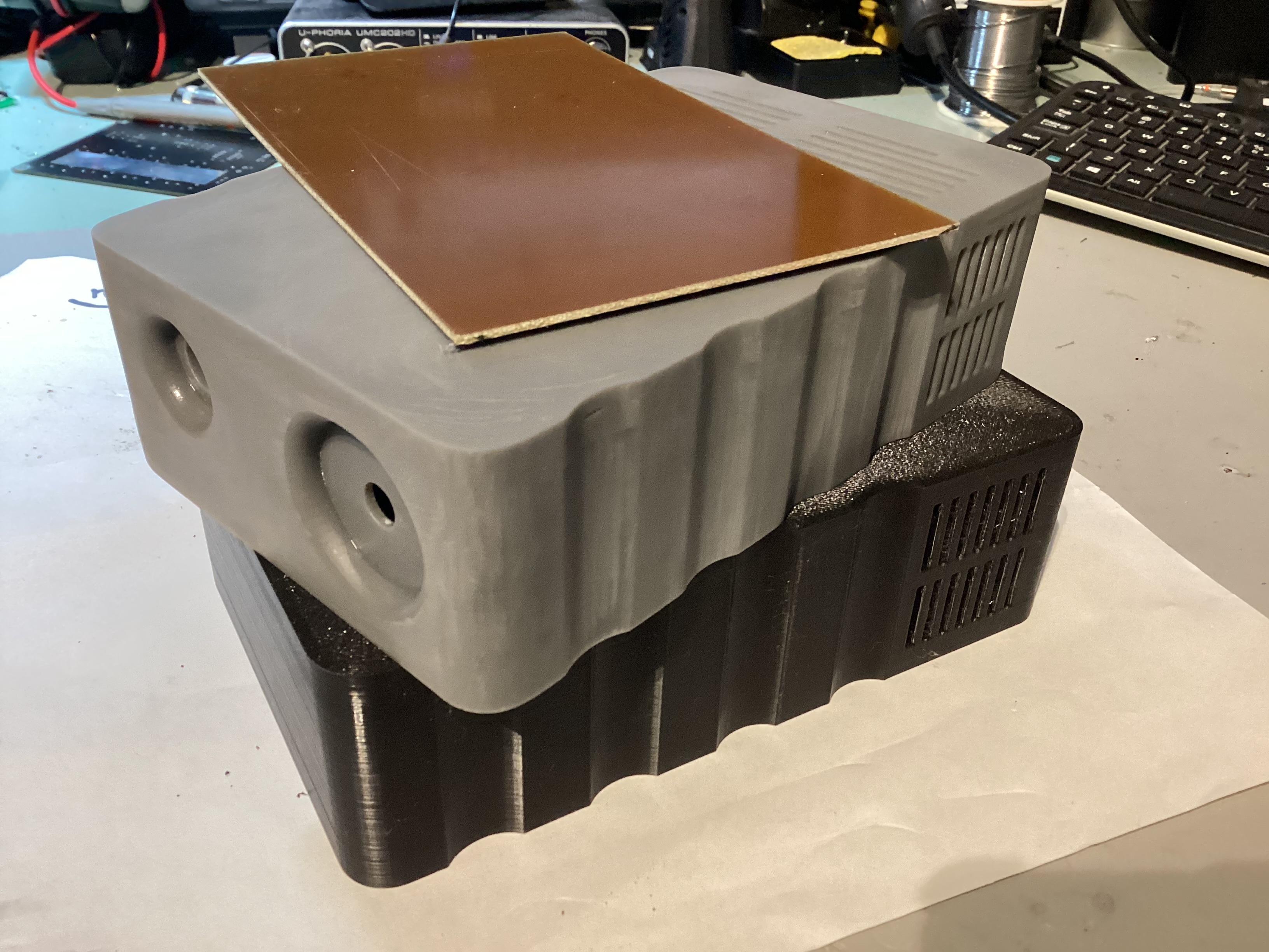

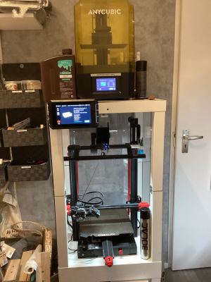

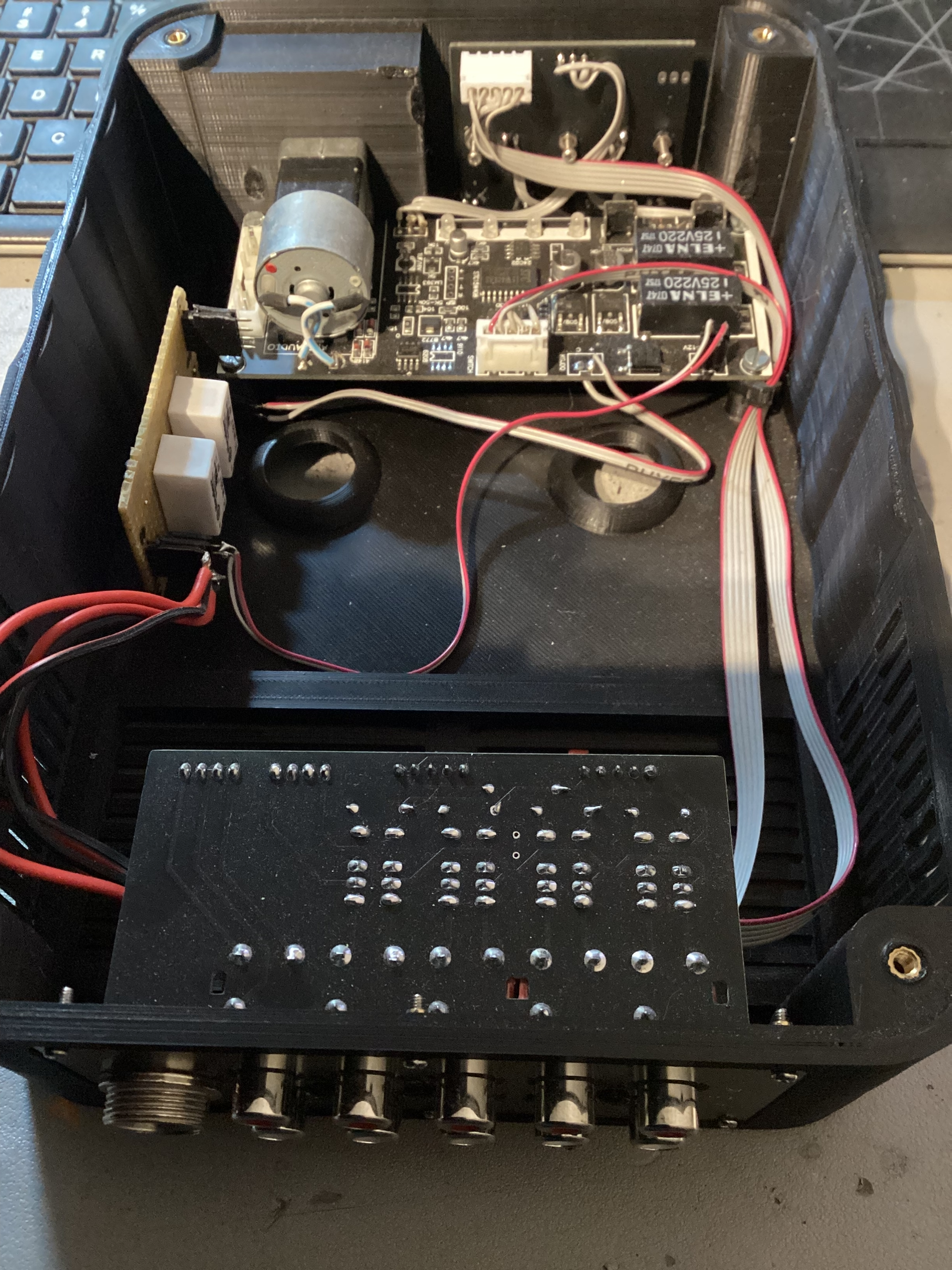

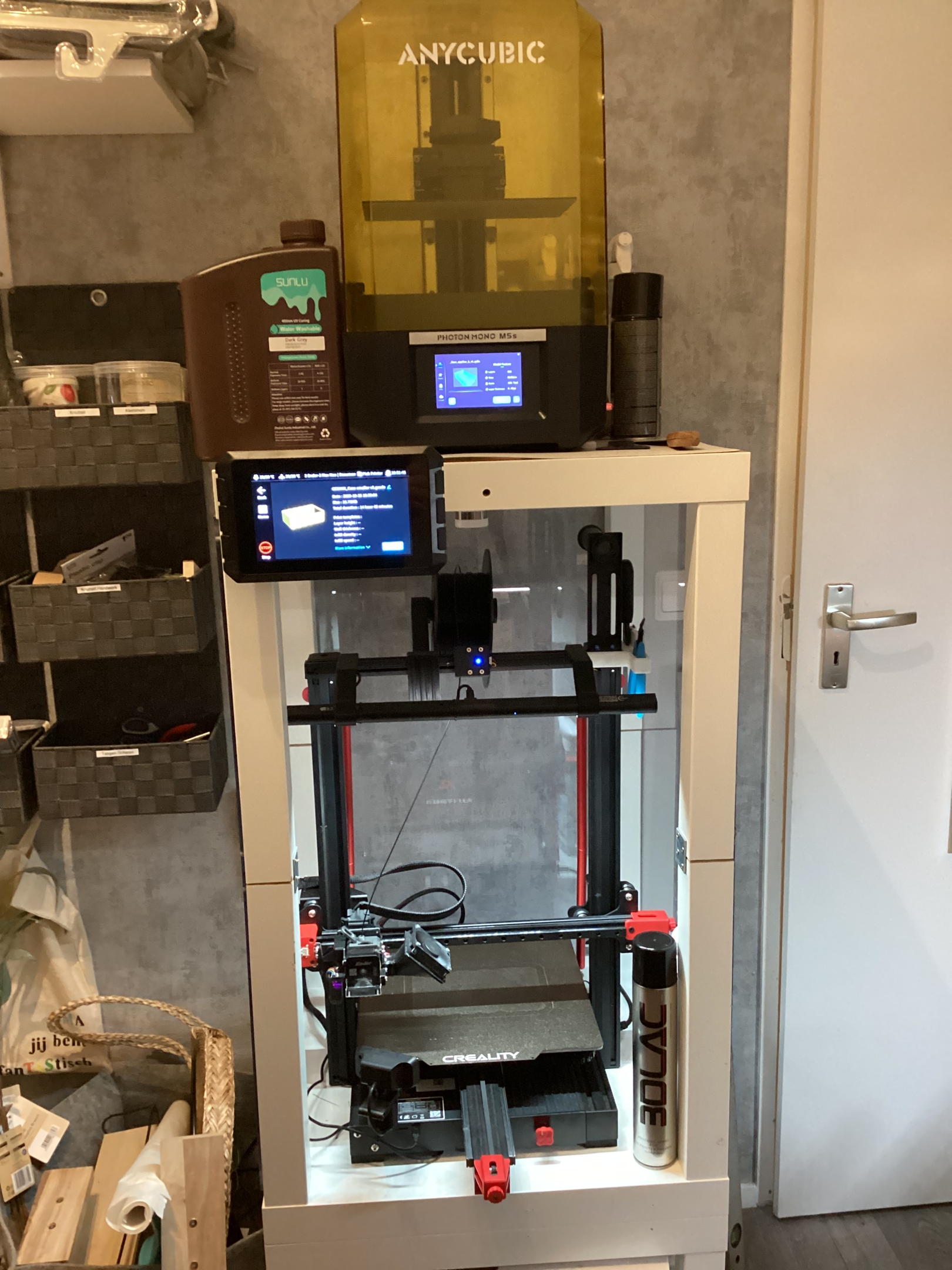

Barry, tegenwoordig gebruik ik water gebaseerd resin, dit is nagenoeg geurvrij.
Ik gebruik een Anycubic Photon Mono M5s en voor filament een Ender 3 max neo gemodificeerd met linear lagers, direct extruder en klipper besturing.
Boven is resin (grijs).
Onder is filament ( zwart)

Fraai hoor, die resin print, zeker voor zo'n toepassing als een behuizing. Hoe heb je de deksel geprint, die zit vast aan de behzuizing? Of op z'n kant ofzo?

Top en zijwanden is 1 deel. Bodem is aluminium of epoxy plaat.

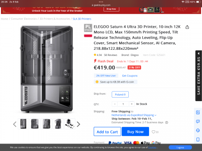

Beste koop op dit moment voor resin printer.

Op de kop printen natuurlijk, duidelijk. Zitten er verder nog nadelen aan resin printen tov filament?
