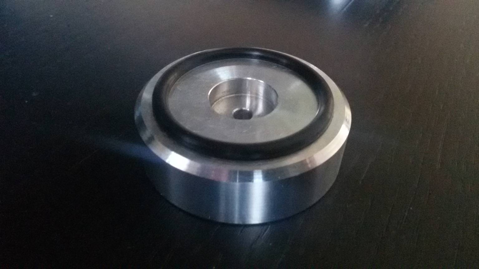

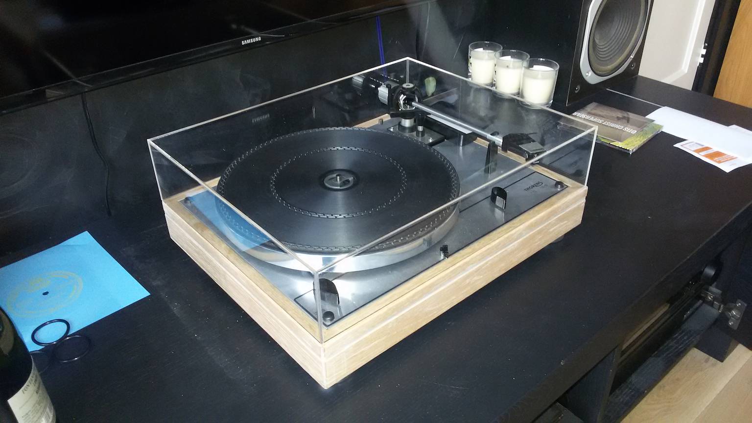

Zojuist een telefoontje gekregen dat mijn nieuwe stofkap klaarligt :D en een appje van onze metaalbewerker dat mijn aluminium voetjes klaar zijn. Ik vind het nu al een goed begin van de week, en dan moet ik de spullen nog gaan halen.
Foto's volgen z.s.m.!

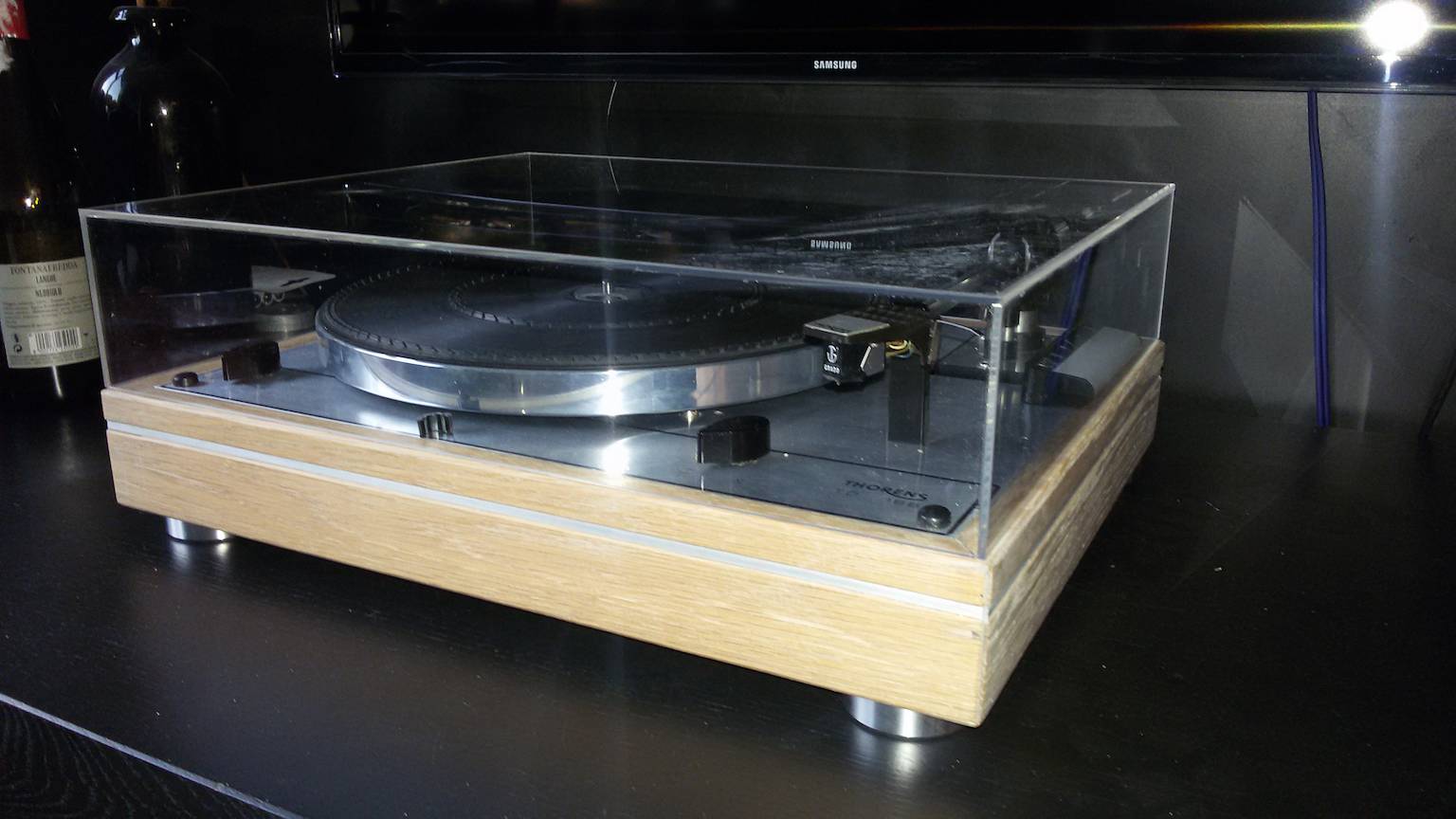

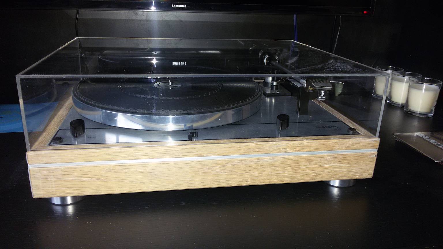

Het resultaat!!
SARK
Berichten: 7728
Re: Thorens TD-165
Bericht door SARK »
Dat ziet er heel netjes uit allemaal .... heb je nu standaard o-ringen gebruikt voor die alu-voetjes en is de kap voorzien van scharnieren of staat 'ie er los op :?:

Ja ik heb voetjes op maat laten draaien en daar een gewone o-ring ingelegd. Op de foto ligt de ring er nog iets op maar die is na het inpersen nog iets verdiept gekomen. Steekt nog 1,5mm uit ofxo.
De kap staat er los op zonder scharnieren. Ik vind dit persoonlijk fijner dan een scharnierkap.

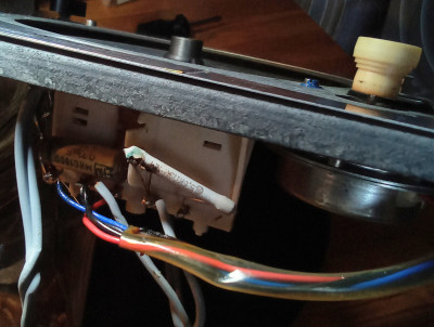

Marp schreef: zo 20 dec 2015, 16:56
Thiez schreef:
.....of de waardes kloppen? En is het goed om de componenten preventief en keer te vernieuwen?
2,5nF: keramische condensator die over de schakelaar is geplaatst om inschakelklikken via het lichtnet te voorkomen. De waarde is niet kritisch en varieert in de praktijk. In vroege platenspelers van Thorens ontbreekt deze zelfs wel eens. Kan dus blijven zitten.
0,15uF: de motor is 2-polig. Deze condensator verzorgt de benodigde faseverschuiving voor 1 van de 2 polen. In de praktijk is door Thorens zowel 0,15 als 0,33 µF gebruikt. Kan ook blijven zitten.
10K: dit is een voorschakelweerstand om de motor op 220V te laten draaien. Hiervoor kwam ik geen andere waarde dan 5,6K tegen. Wel had iemand op vinylengine.com te maken met een verbrand exemplaar. Misschien is dat hier ook gebeurd en heeft de eigenaar een hogere waarde genomen omdat we tegenwoordig met 230V werken. Gezien de tolerantie van de weerstand zou dat eigenlijk niet problematisch mogen zijn, of het moet zijn dat hij met een 10% lagere waarde net op het randje van het toelaatbare komt.
Voor de zekerheid zou je de draadgewonden weerstand kunnen vervangen door een 5,6K exemplaar van 10 Watt i.p.v. 5 Watt. De motor blijft dan wat krachtiger, waarbij ik ervan uitga dat deze nog standaard is.
Als ik het goed lees, is bij mijn TD165 een 3W exemplaar gemonteerd, welke het niet heeft overleefd. Motor van speler start/draait momenteel niet. De bedrading is ook te warm geworden, die moet ik dus ook even checken. Condensator meet, in de schakeling gemonteerd, zo goed. Kunnen er nog andere aandachtspunten zijn die gecheckt moeten worden, omdat de motor niet wil draaien? Of heb ik de oorzaak zo wel gevonden? Schakelaar functioneert goed. Motorwikkelingen genereren beide een spanning wanneer ik de as draai.... Bedrading is nog goed. Ik hoop dat ik met vervangen van deze weerstand het probleem heb opgelost.
Helaas zijn weerstanden als deze bij de plaatselijke electronica boer niet voorradig...
Overigens mist er ook 1 van de 3 schroefjes van de motor ophanging..
