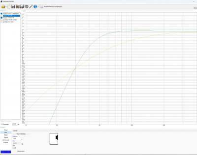

De Dayton 150HE-44 5 vind ik wel een fraaie driver waar ook een bijpassende PR voor te vinden is (E150HE-PR). Ik heb niet eerder gesimuleerd in WinISD met PR's. De resultaten van deze PR in WinISD vind ik erg tegen vallen. Misschien doe ik iets verkeerd?
Hebben jullie nog goede ideeen voor een compacte sub oplossing?

Misschien is een W5-1138 met een SB Acoustics SB15SFCR-00 PR wat? Daar heb ik in het verleden wat mee gesimuleerd en deed het uit mijn hoofd prima met +-5 liter.
Met DSP kan je er ook voor kiezen om gesloten te blijven en het laag wat te boosten. Ten kosten van wat output. Dat klinkt hier voor desktop gebruik erg goed en gaat laag en hard zat. Ik gebruik wel 2x W5-1138 in elk een eigen +-5 liter behuizing.
