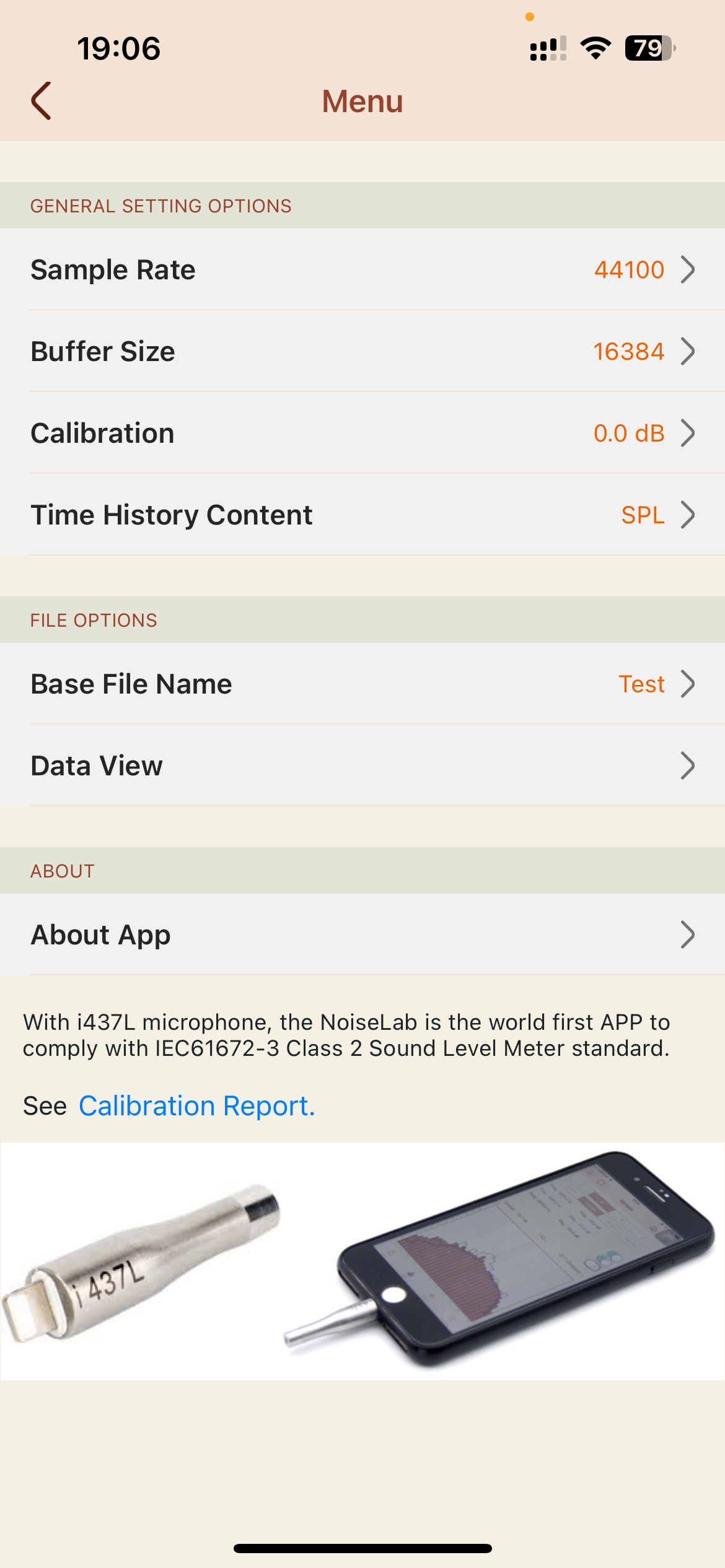

Re: Simpele maar nauwkeurige rta meter?
Nou…
markbakk schreef: di 08 okt 2024, 19:08
Nou…
160 Pleuries :shock: https://www.thomann.de/nl/micw_i437l.ht ... GFtyUrB4Bk
En dan is ie nog maar klasse-2
Nou…
Kom er maar eens om. Een telefoon heeft iedereen wel, de app (en andere) heeft nogal wat mogelijkheden (zeker als je de betaalversie neemt) en het is zo compact dat je het altijd bij je kunt hebben. In dat licht is die prijs wel ok, afgezet tegen alternatieven.
