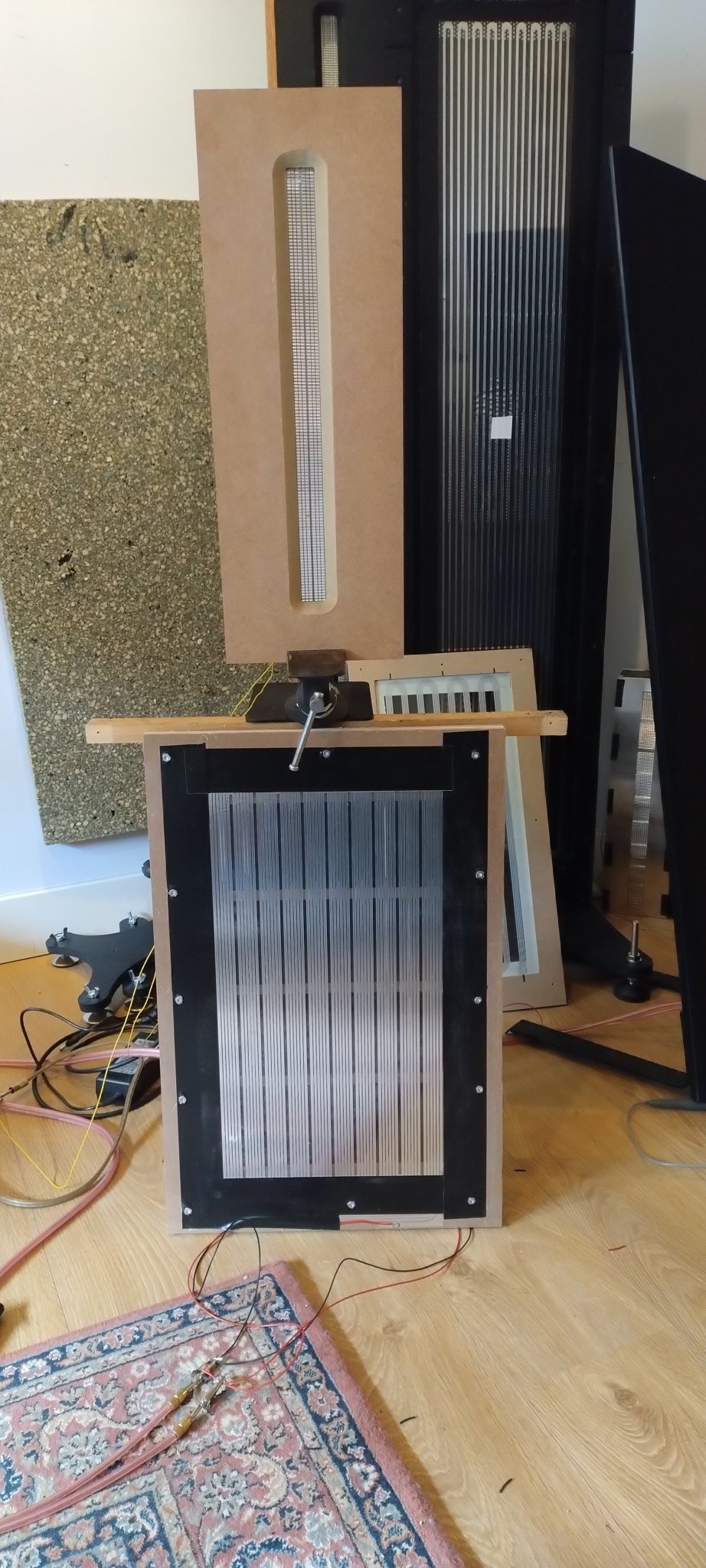

Vandaag even een nieuw spanraam gemaakt omdat ik dit paneel wel eens in een iets bredere variatie wou zien.

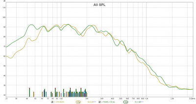

Ook een meting gedaan vs een LRS van magnepan, omdat dat het enige planar paneel (comercieel) is hier waar ik het een beetje mee kan vergelijken, de LRS is wel 2 keer zo lang, maar heeft 1/5 van de xmax :)
Foto 1 Paneel v3 60x40cm
Foto 2 Frequentie response LRS vs Dual V3 Bruin LRS groen mijn V3

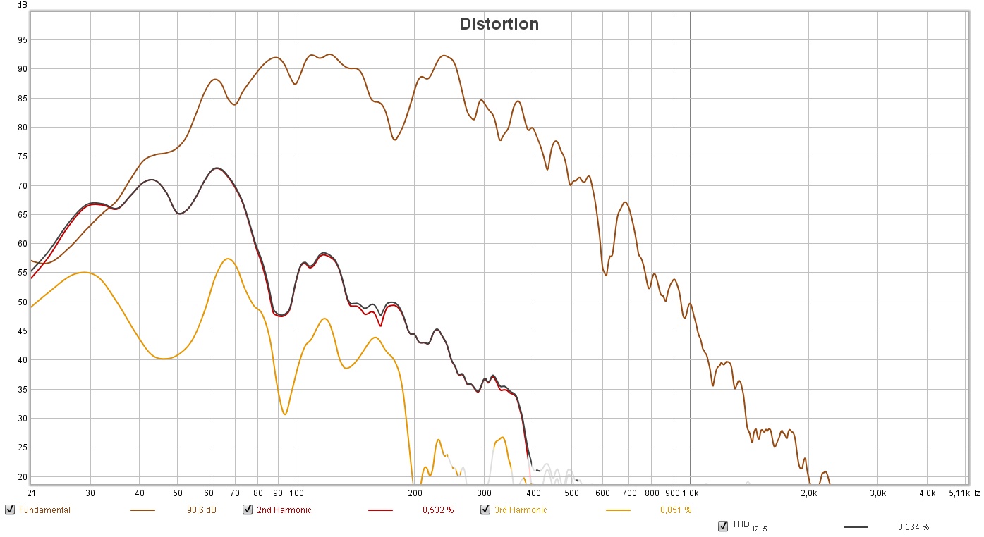

Foto 3 Vervorming LRS

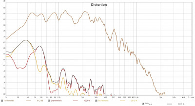

Foto 4 Vervorming mijn V3
dB scale is niet gecalibreerd !!

Leuk dat je met dat Isobarik principe de vervorming nog wat omlaag kunt krijgen. Had ik niet zo verwacht. Het zijn allesbehalve lineaire functies. Meer een 1/x achtige functie. Maar goed, daar zal wel een optimum in te vinden zijn. Dit is echt al heel mooi!

ja het heeft met name nog wat voordelen ten opzichte van isobarik in de zin van een dynamische speaker, ik gebruik nu 1 set magneten net als de LRS bijvoorbeeld. alleen wel lagere vervorming, en als het goed is een meer linear veld over de gehele uitslag te opzichten van single ended (magneten op 1 plaat ijzer, single ended) dat kun je met name zien in de 2e orde vervorming. deze is bij de LRS 99% van alle vervorming. en in mijn driver niet. dit soort extremen ga je niet zien in een normale isobarik.
dus ik kan nu een grotere X max halen. dat kan in dynamisch niet, staat al vast :)
