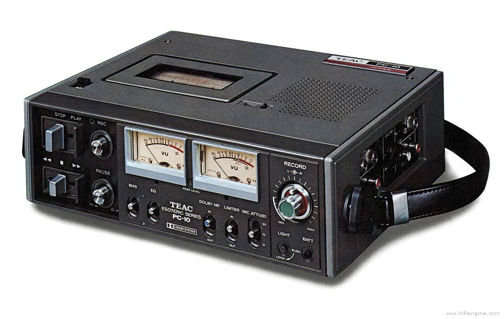

Ok, duidelijk. Wat een geoefend oog meestal wel aan de zorgvuldigheid van het uiterlijk/ontwerp en vooral de "harmonie" er van, kan zien is of men zorgvuldig en vakkundig te werk is gegaan. Dat zeker wel. En dan valt heel erg veel bij voorbaat door de mand. Zo heb ik ooit van de opbrengst van mijn eerste vakantiebaantje mijn Teac PC10 cassettedeck min of meer "op het oog" gekocht. En die doet het nog steeds! Wel een keertje het IC in de voeding vervangen.
https://www.hifiengine.com/manual_libra ... c-10.shtml

Dat ziet er inderdaad als een stevig en solide toestel uit.
Sowieso vond ik Teac als merk in die tijd helemaal niet verkeerd. Hoe het zich nu verhoudt weet ik niet omdat ik het merk uit het oog verloren ben.
Berichten: 36754
Gebouwd als een tank! Ding is ook best wel zwaar voor een portable, gaan 6 mono cellen in en daar loopt ie dan 4 uurtjes op. Zit een borstelloze servo gestuurde capstanmotor in en zit mudvol discrete elektronica met transistoren. Alleen voor de Dolby NR is een IC gebruikt en een LM723 in de voeding.

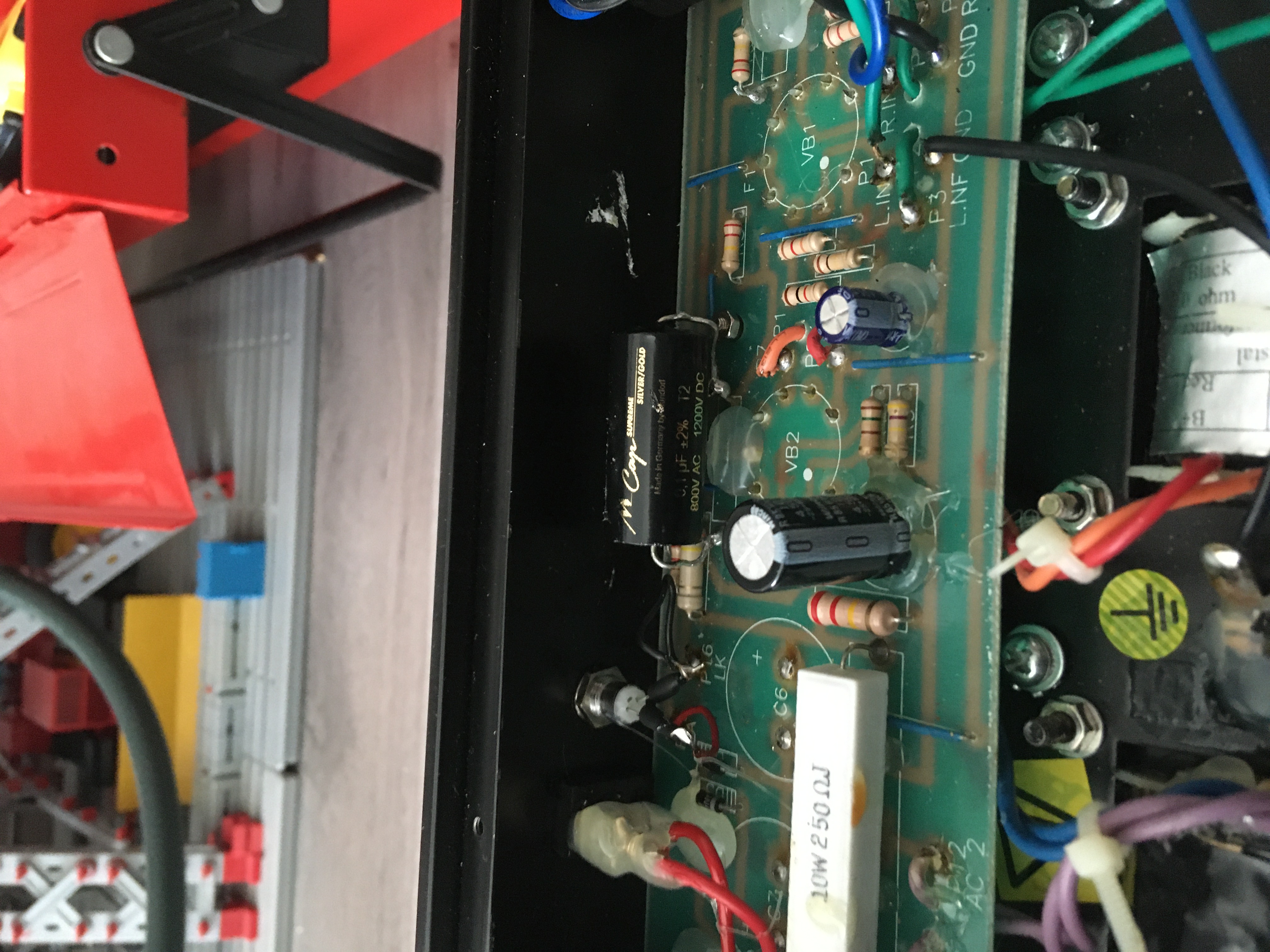

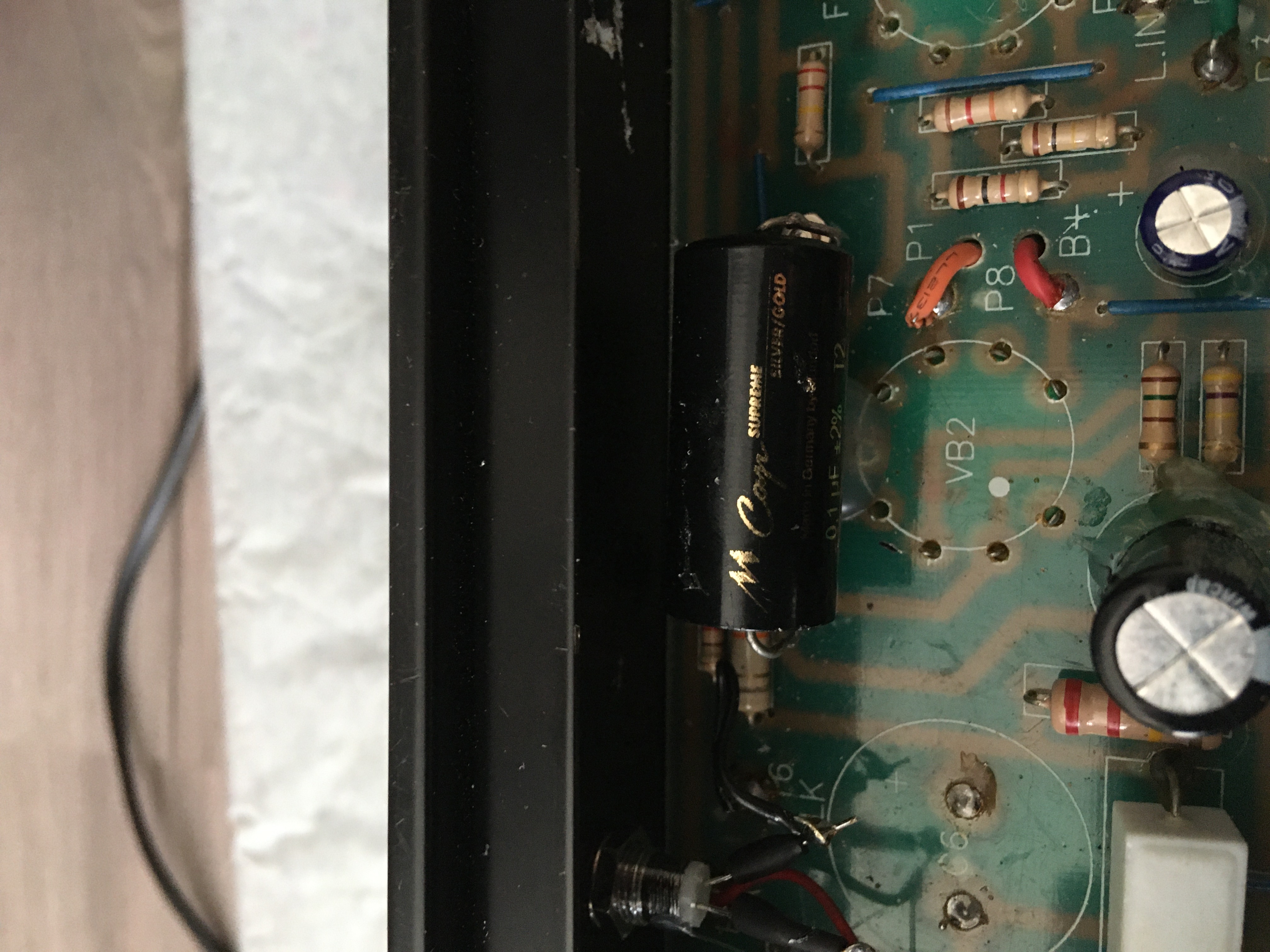

Op jullie advies de Mundorf condensatoren los van de behuizing en kortere draden:

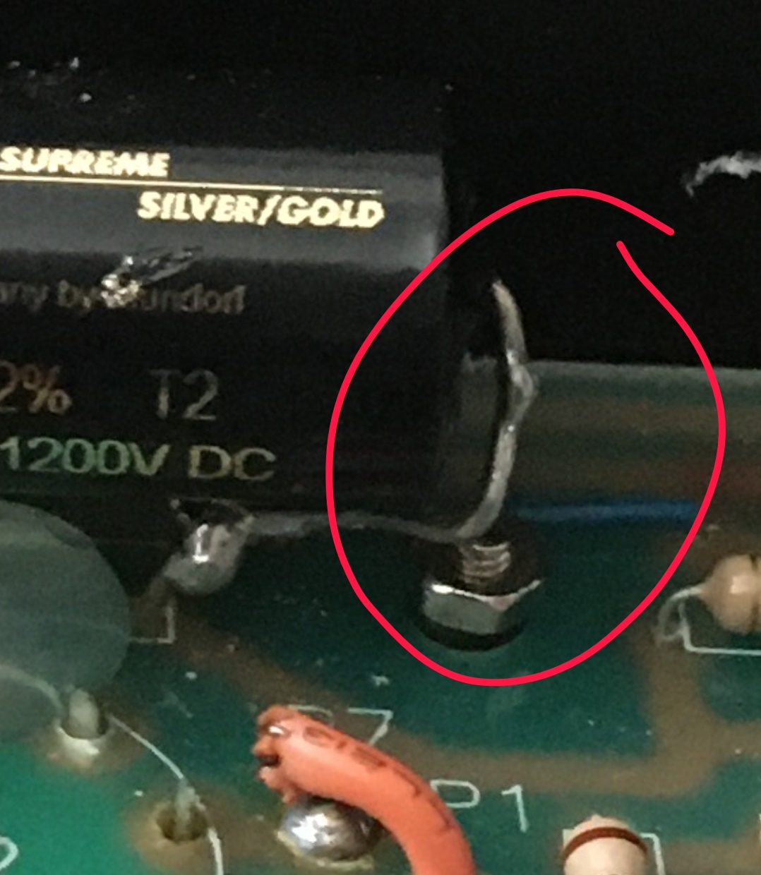

Gaat dat hier ook goed met dat moertje?
Berichten: 14143
Ja dat is optisch bedrog, zit circa 5 mm vrije ruimte tussen. Inmiddels ook al weer aangesloten gehad, werkt nog steeds prima.

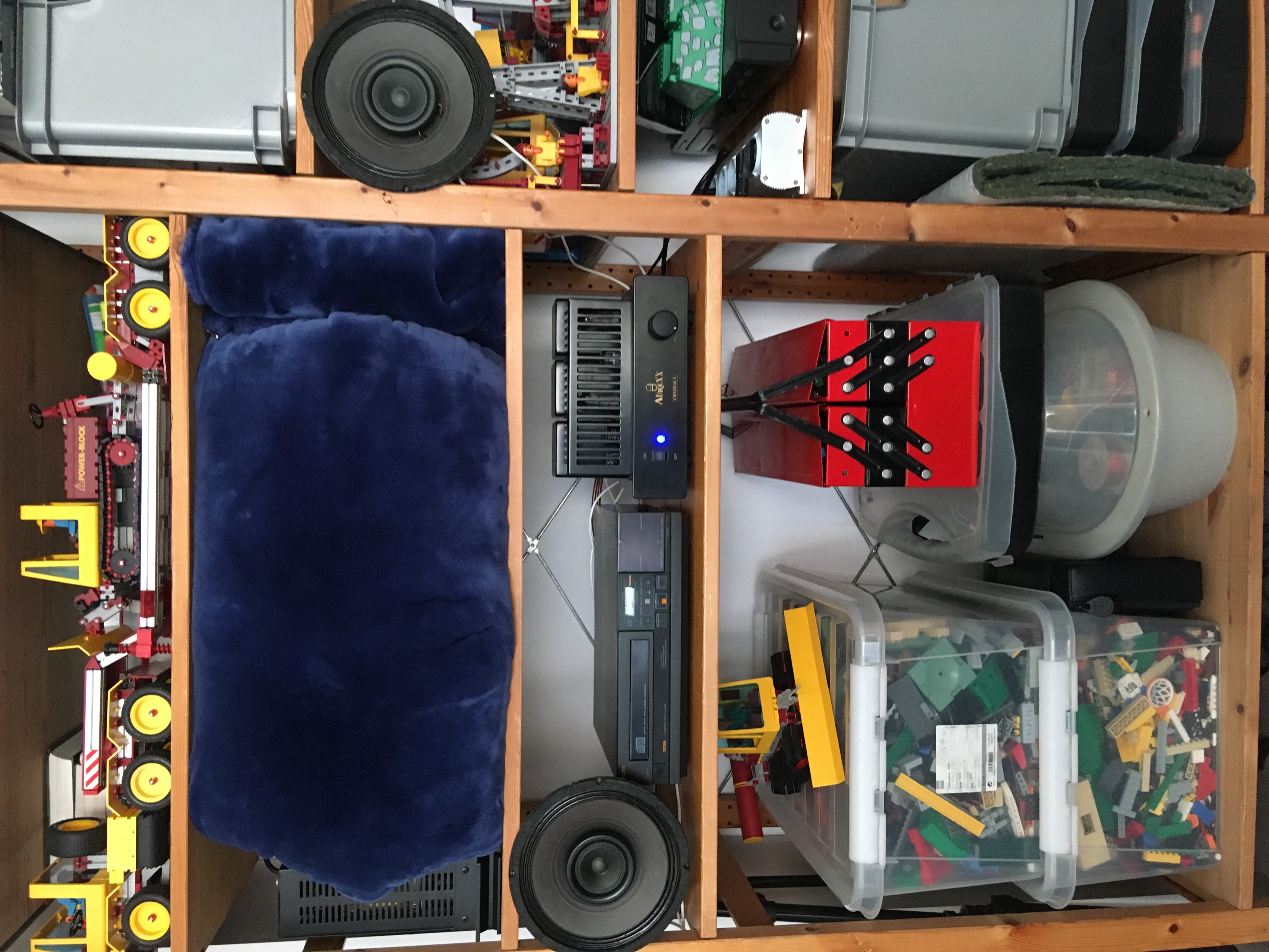

Geen ideale stereo setup, maar ik heb het tweede setje spelend, heerlijk vintage:
Berichten: 14143
En het speelt gewoon muzikaal, wat nou hifi of hi-end, dit is gewoon ook lekker luisteren!
Berichten: 36754
OB doet alles!
Berichten: 14143
OB simpel en doeltreffend!

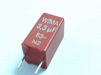

Walt schreef: za 15 jun 2024, 8:25
Ha Olaf, klopt, een miniscule bipolaire elco hebben ze daarvoor gebruikt, geen idee welke waarde, maar een hoogwaardig exemplaar die op dezelfde plek past zal krap worden,
De waarde van deze elco is 3,3 uf. Dus qua formaat zou in ieder geval een wima van 60 tot 100 volt wel moeten gaan.
Daar staan dan weliswaar geen gouden lettertjes op. Maar is evengoed nog steeds een folie condensator
