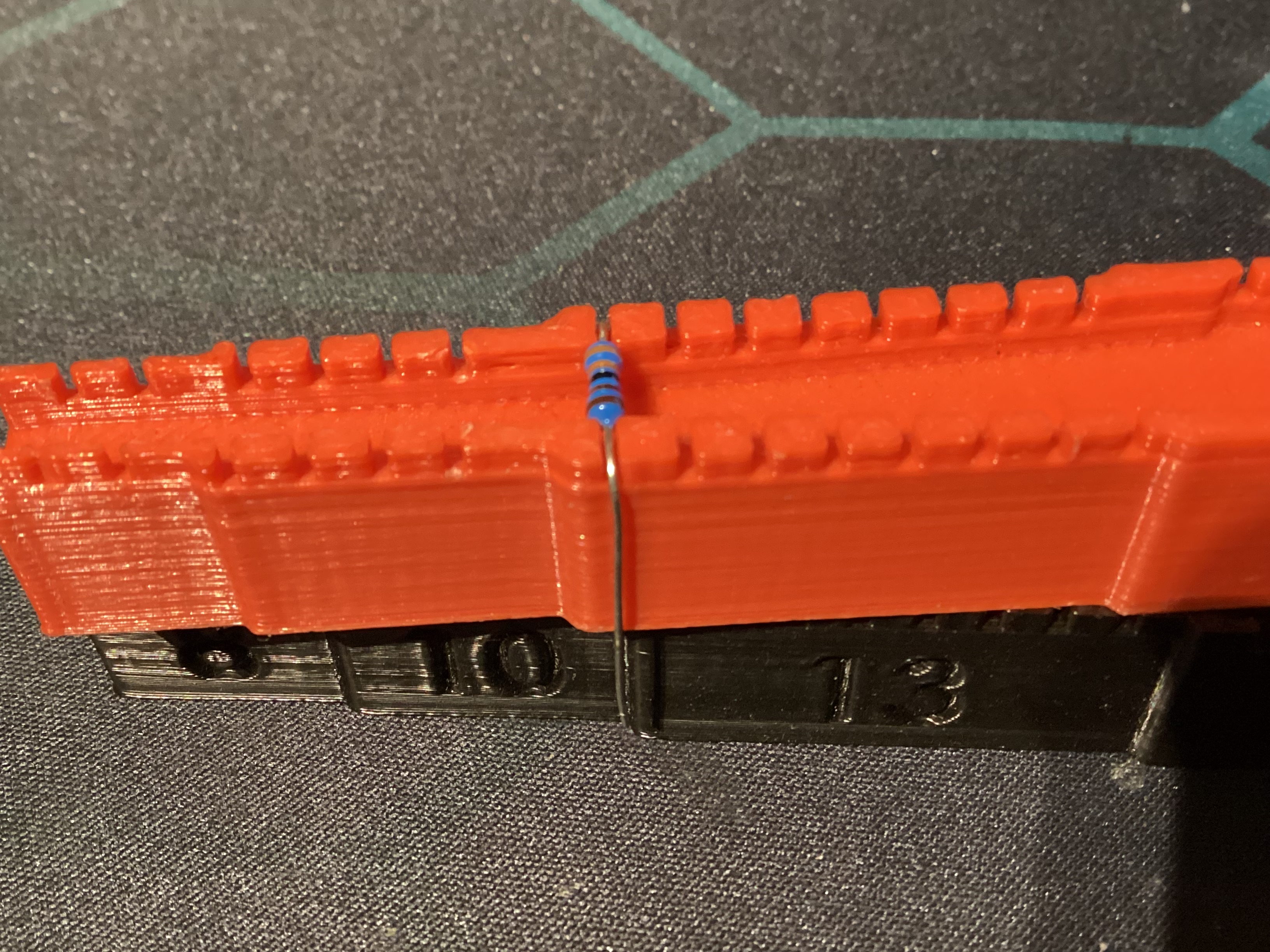

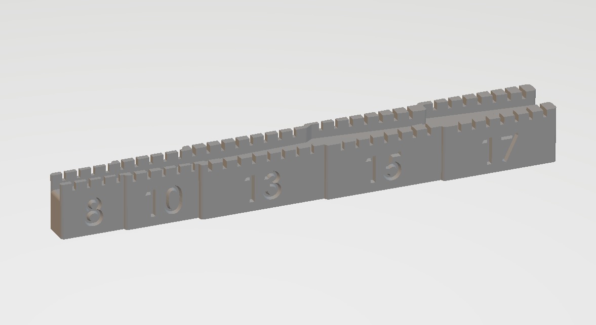

Handige tool zelf 3d printen voor het buigen van weerstanden en dioden.
Als bijlage de stl file.

Ach wat, die dingen zijn al 100 jaar oud en voor een paar kwartjes overal te koop bij elektronicaonderdelenboeren. Aanbevolen zijn ze niet want je belast de weerstand mechanisch nogal met ombuigen van de draden.

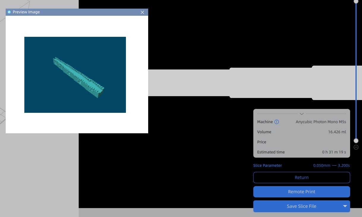

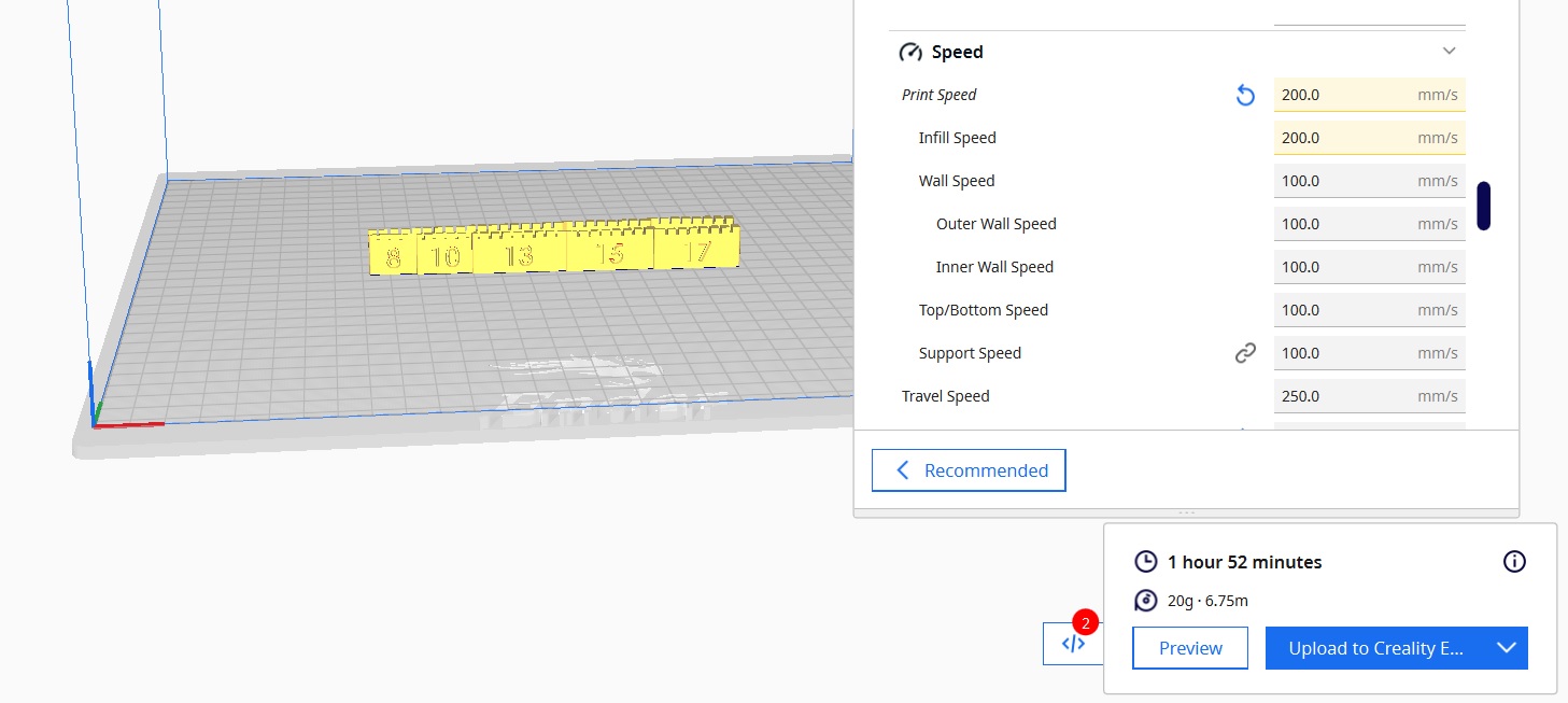

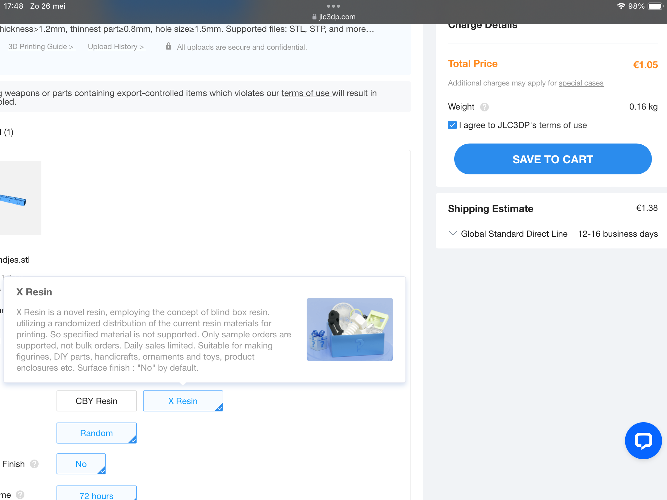

2.43 euro incl. Verzending :D
Voorals je zelf niet kan 3d printen.
Voor PLA ben je 40 cent en 18 cent aan stroom kwijt. Totaal 58 cent.
Voor resin ben je 50 cent en 3 cent aan stroom kwijt. Totaal 53 cent.

.... Aanbevolen zijn ze niet want je belast de weerstand mechanisch nogal met ombuigen van de draden.
maar je moet de draden toch altijd buigen om ze in de print te krijgen? :think:
Re: Weerstand en diode buigmal 3d printen
Ja, en als je dat goed doet pak je hem bij het draadje met een punttang vlak bij de body en buig je de draad achter het tangetje. Weerstanden gaat nog wel maar glasdioden vinden dat gemartel doorgaans wat minder.

Is er dan geen bovendeel te verkrijgen/maken voor het zelfde effect?
Zou een goede optie zijn. Moet je het wel van metaal maken. Dat zachte printplastic doet weinig om het component te ontlasten.
Berichten: 8107
En deze moet in 3 delen zijn.
Een klem op de bovenzijde en dan 2 flappen die gebruikt worden om de einden om te zetten.
Wel even een radius in de hoeken maken zo dat je een net gezet pootje krijgt aan je component.

Pjotr schreef: zo 26 mei 2024, 23:17
Als je zo dicht bij de behuizing moet buigen is het printontwerp al helemaal fout.
