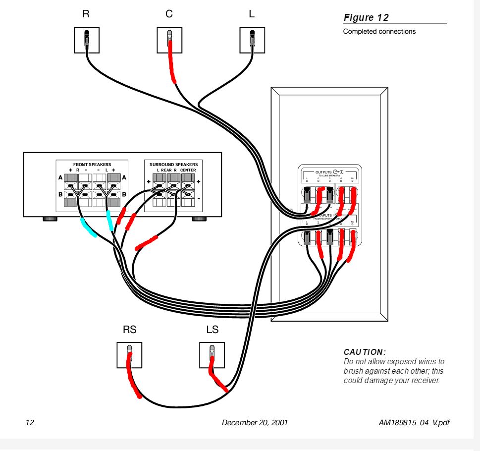

Dank je wel voor de welkom. Ze hebben nu een panasonic reciever (oudje) waar de bose is aangesloten zoals op page 9 [graag-bijvoegen]https://ibb.co/b1SjrCh[/graag-bijvoegen].
Mijn bedoeling is om ze aan te sluiten op de convertor [graag-bijvoegen]https://ibb.co/ZcF3qHz[/graag-bijvoegen] (moet alleen nog "even" uitzoeken hoe ivm RCA stekkers). Dan de coax te gebruiker naar de internet radio... Maar nu begin ik te twijfelen of dat wel op die manier kan....

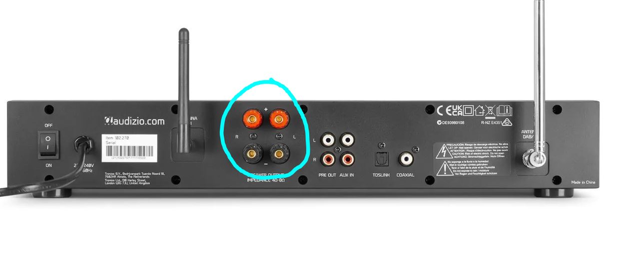

Het plan wat we gaan doen is de Audizio Brescia en stereo boxen (klein maar fijn). Deze gaan de bose 5.1 vervangen. simpelweg omdat er geen plek is voor een versterker EN een (internet) radio.

Je kunt de Bose speakers wel kunnen blijven gebruiken maar dan met maar 2 speakers en de bas unit als je dat wil.

Dat moet je me dan even uitleggen... Brescia heeft een Speaker output van 4 rca connectors, 2 wit, 2 rood... links en rechts. Waar sluit ik dan de subwoofer aan?
Re: Bose 5.1 converteren naar 2.0 aansluiting
Rood en zwart voor links en rechts sluit je aan op de met blauw aangegeven kabels (die zitten nu in de Panasonic). De rode kunnen verwijderd worden en kunnen niet meer gebruikt worden (en zijn niet meer nodig).

Ik ga het uit proberen, maar dan heb je dus niet dat blikkerige geluid waar iedereen het over heeft?
Nee, zo zou het moeten gaan klinken zoals het al deed.
Edit: je zou het kunnen testen door de met rood aangegeven kabels nu al los te gooien van de Panasonic en wat muziek te draaien.

Als jullie een award hebben voor beste bijdrage van het jaar dan heb jij die gewonnen Forza!! Simpel en zeer doeltreffend zoals dit werkt...
Waarom heb ik hier zelf niet aan gedacht? Het werkt gewoon perfect.
Alleen DAB+ kunnen ze niet luisteren, omdat het meubel het niet toe laat om de antenne recht omhoog uit te laten steken, maar internet radio is ook hiervoor weer de totale oplossing....
Audizio Brecia aangesloten met links en rechts (voor) op de Bose Acoustic 5.1 zoals schema van Forza.
