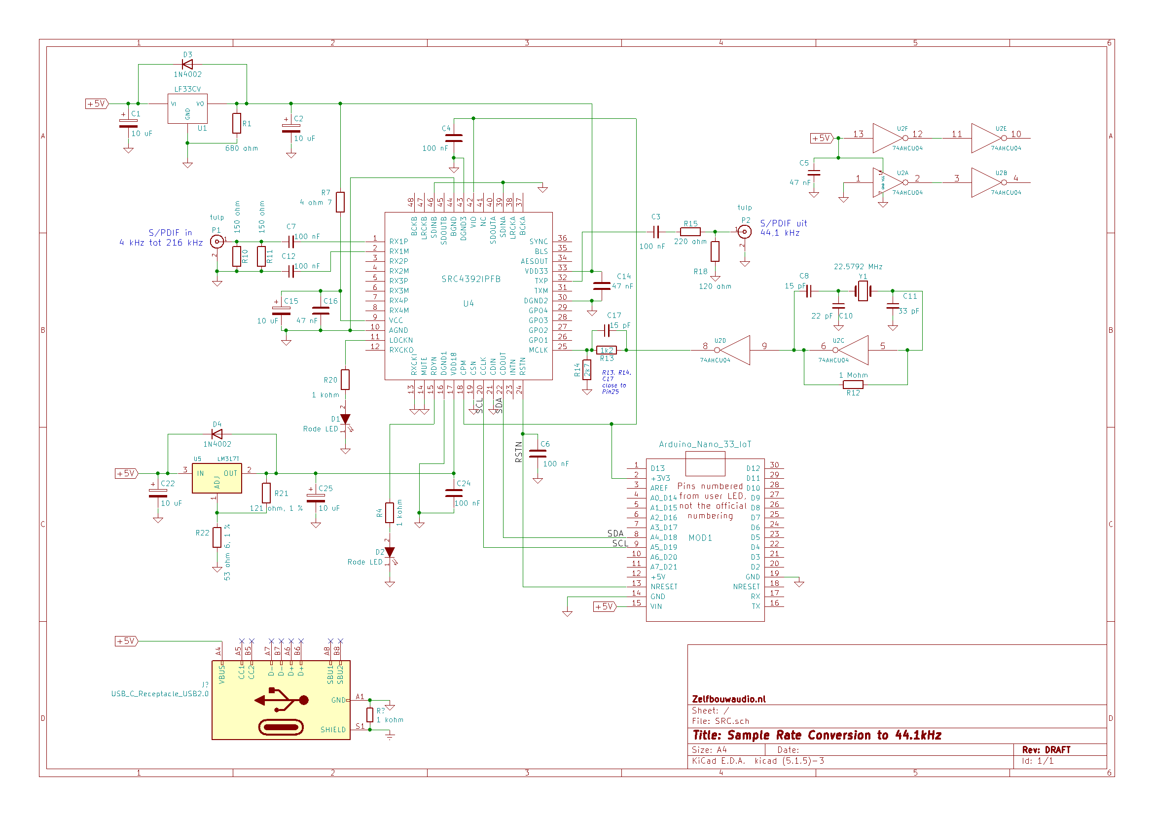

MarcelvdG schreef: vr 10 feb 2023, 22:12
Verder viel het me op dat er volgens de datasheet een wat kleiner signaal op TX+ staat dan ik dacht. Daarom kan R18 beter 120 ohm worden, in plaats van 100 ohm.
Voor het geval ik vergeten ben het te melden: R13, R14 en C17 moeten dichtbij poot 25 geplaatst worden.
schema aangepast
Re: sample rate conversie
Henkjan schreef: za 11 feb 2023, 0:37
schema aangepast
