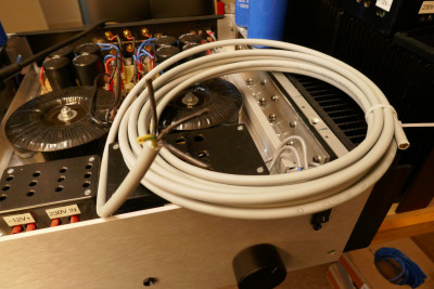

Henkjan ik heb nog een bosje van 5,5 meter Helukabel Megaflex 500 liggen.
4x1,5 mm² diameter 7,2 mm
Er staat wel Megaflex op maar ik vind het niet heel erg soepel.

Dat snoer van jou Paul is waarschijnlijk met PVC mantel. Dat is er ook met PU buitenmantel. Dat is wel soepeler.
Re: 4 aderige luidsprekerkabel - dun en flexibel
pvanlingen schreef: do 04 jan 2024, 12:35
ja, dat maakt de foto wel duidelijk ja
