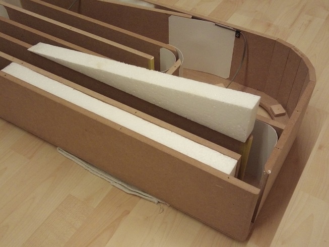

De demping met langharige schapenwol in de lijn is om de geluidsnelheid te vertragen, de lijn zo virtueel langer te maken en de harmonischen zoveel mogelijk te dempen. Ook goed voor de biodiversiteit; motten vinden het ook lekker.

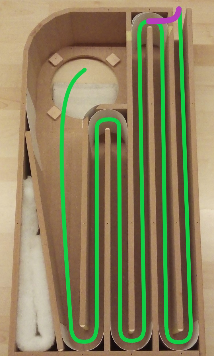

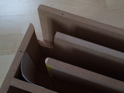

Interessant idee, pappaleo. Ik zat het me zelf ook al af te vragen.pappaleo schreef: ↑di 12 dec 2023, 18:59Ik weet (oprecht) niet of hetgeen jij gebouwd hebt zich gedraagt als een transmissielijn. Ik vermoed dat de kast zich gedraagt als een closed box. Het is in feite een helmholtz resonator die zo laag is afgestemd dat de poort output niet meer aansluit bij de laagste frequentie die de unit nog enigszins fatsoenlijk reproduceert.

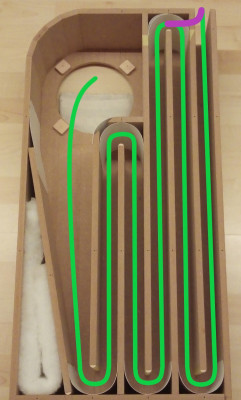

Ik heb berekend wat de resonantiefrequentie zou zijn als we mijn behuizing (de 1e versie) modelleren als een Helmholz resonator: een 5.0m lange pijp met 0.6dm2 oppervlak, verbonden met een kamer met ca. 8.5L volume.
Resultaat: ~125 Hz. Ik zie geen merkwaardigheid in de frequentierespons rond dat specifieke punt. Hieronder het Matlab script voor de Helmholz frequentie berekening

De weergever zoals 'ie nu is, is verre van perfect, maar gaat al aardig laag: lager dan de open baffle met 18dB versterking. Ik hoor af en toe subtiele geluiden die richting infragenluid neigen
Infase,Infase schreef: ↑zo 10 dec 2023, 13:48Ik proef uit je verhaal dat je geen berekend ontwerp hebt gebouwd, met een zeer lange smalle lijn is de afstemming zo laag dat deze er niet meer is, en de kasten eigenlijk als gesloten kasten gaan functioneren, ook zitten er te veel vouwen in.
Hoe ben je hier op gekomen om dit zo te bouwen? heb je dit ergens gezien?

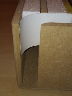

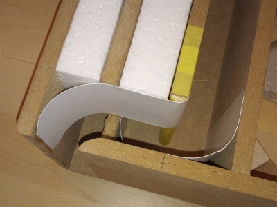

Waarop baseer je je stelling 'te veel vouwen'? Zie hoe ik de bochten afgerond heb. Topologisch gezien is de lijn vloeiend van vorm. Bovendien lijkt mij een geometrisch ding van 5cm verwaarloosbaar t.o.v. het formaat van de geluidgolf. Bij 30Hz is de golflengte ~10m. Als dat door de lijn komt, dan komt 'ie ook door de bocht. En dat is waarneembaar: als ik Transformers muziek speel, en ik houd een stuk papier of schuim voor de uitlaat, dan klappert dat soms een halve centimeter heen en weer.
Toelichting bij aanpak
Nog een opmerking over mijn aanpak: Ik heb inderdaad geen vuistregels gebruikt. Ik werk - in het algemeen - op basis van inzicht en intuïtie. Ik heb bij vuistregels een verklaring nodig om ze aan te nemen en dat miste ik in literatuur. Bijvoorbeeld: Ik las hier-en-daar dat het TL oppervlak liefs groter is dan Sd maar ik miste de verklaring daarvoor. Dan ga ik zelf nadenken, rekenen, schatten, bouwen en experimenteren. Soms kom ik uiteindelijk tot dezelfde stelling die men van te voren al aangeboden had. Maar dan heb ik onderweg wel gevoel en inzicht erbij gekregen. Mijn behoefte aan fundamenteel inzicht gaat (veel) dieper dan bij vele anderen. Vandaar dat ik telkens vraag: 'wat is de fysische verklaring?' bij iedere bewering. Dit verslag maakt gelukkig reacties los, die een nieuwe schat aan informatie voor mij blootleggen.
Bovendien houd ik van onconventionele paden, van grensgevallen. Projecten waarvan ik van te voren zeker weet dat ze gaan werken, fascineren mij niet zo.
Als toegift over de waarde van op mijn eigen kompas varen, wat persoonlijke achtergrond: Ik ben in een soort sekte opgegroeid en zou psychisch teloorgegaan zijn als ik niet de algemeen aanvaarde waarheden, die door IEDEREEN in mijn omgeving mij voorgehouden werden, had verworpen en mijn eigen gang gegaan was. Dat heeft mij geleerd dat het voor mij goed is om traditionele overtuigingen kritisch te bevragen, of sterker: met argwaan te bekijken, zelfs (juist) als er algehele consensus over is. Dus ik sta kritisch (en nieuwsgierig!) tegenover nagenoeg alles. Maar wees gerust: ik ben voor rede vatbaar!
Tot zover over de waarde die een eigen, originele, enthousiaste, kritische aanpak voor mij heeft.

Het is natuurlijk geen toeval dat gangbare transmissie lijnen er zo heel anders uitzien. Een lopende geluidsgolf wordt gekarakteriseerd door een akoestische impedantie, d.i. de verhouding tussen de druk en de deeltjessnelheid in de lucht.
Om een druk op te bouwen moet lucht verplaatst worden, en dat gebeurt met de zgn. deeltjessnelheid. Die "deeltjes" zijn een fictieve grootheid, denkbeeldige luchtvolumes die samen de drukvariaties opbouwen. Het heeft dus niets te maken met stroming of luchtmoleculen.
De akoestische impedantie van een nauwe pijp is veel hoger dan die van een wijde pijp, omdat in een nauwe pijp een kleinere luchtverplaatsing nodig is voor dezelfde druk. Als je twee elementen met fors verschillende doorsnede ( een wijde en een nauwe pijp ) op elkaar aansluit, treedt een flinke sprong in de akoestische impedantie op, wat leidt tot reflecties. Een (flink) deel van de geluidenergie wordt dan teruggekaatst. Dat gebeurt als je een driver met een groter oppervlak aansluit op een nauwe pijp.
Een heel nauwe pijp heeft bovendien hogere verliezen door de stilstaande lucht bij de wand (wet van Poiseuille als ik me goed herinner).
Elke bocht in de pijp geeft ook aanleiding tot reflecties, omdat de golfvorm in de bocht moet veranderen. Dat levert een veranderde deeltjessnelheid op, die een verandering in de akoestische impedantie veroorzaakt.
Wat heb je nu gebouwd? Ik zou zeggen een reeks sterk gedempte akoestische massa's, gekoppeld via reflecterende koppelingen. Geen werkende TL zou ik zeggen.

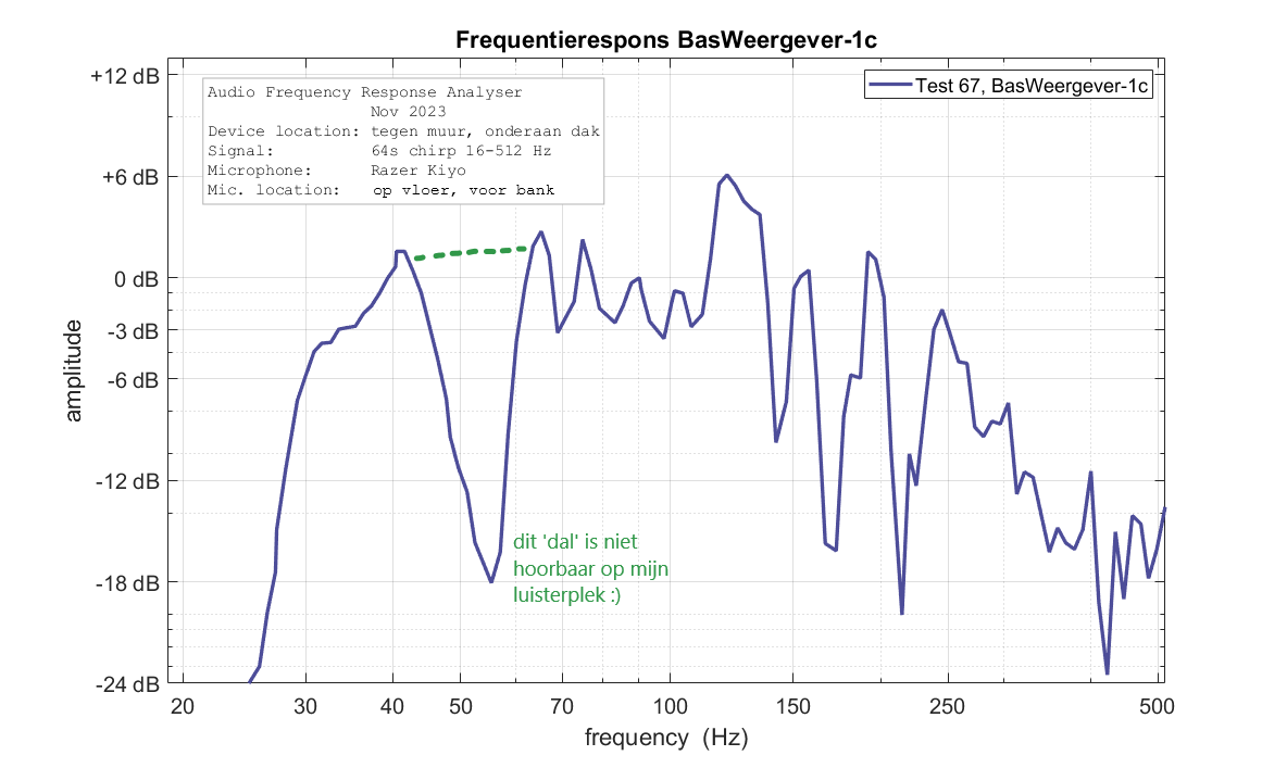

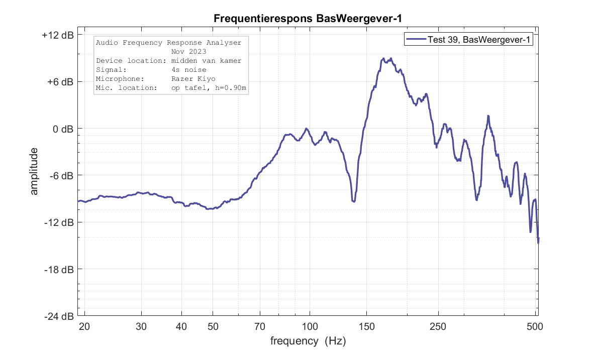

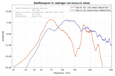

Dit klopt en is redelijk algemeen bekend van subwoofers. Plaatsing tegen een muur zorgt inderdaad voor ongeveer +6dB in het subwoofer frequentiegebied, onder 100Hz. Plaatsing in een hoek verdubbelt dat effect nog eens, dan kom je tot +12dB gevoeligheid.Inventor schreef: ↑za 09 dec 2023, 10:02Tweede testen
Effect van locatie
Het plaatsen van de weergever op de ontwerplocatie, namelijk onderaan het schuine dak en tegen de muur, zorgt voor +6dB bij f < 100Hz:
Conclusies van deze serie metingen
- <knip>
- <knip>
- Het plaatsen van de weergever tegen de muur en dichtbij het schuine dak zorgt voor een forse toename van geluidsdruk bij lage frequenties
- <knip>
- <knip>
Dat is trouwens ook ongeveer de grens waaronder onze oren een geluidsbron niet meer kunnen plaatsen. Als je goed genoeg filtert zodat er niet veel boven 100Hz in de weergave zit, dan kun je niet meer "horen" waar de bas vandaan komt. Waar ze staan (of liggen) is dan voor dat aspect niet meer relevant. Stereo horen we ook niet in dat frequentiegebied. Qua weergave zou een sub dus prima mono mogen zijn. Dat geeft dan wel weer potentieel discussie over passieve vs aktieve filtering en aparte versterking voor laag en je ob weergevers maar daar wil je wellicht helemaal niet heen.
Je hebt nu twee subwoofers op ongeveer 1.60m uit elkaar. Dat is eigenlijk niet wenselijk. Om effecten van uitdoving van golven van beide weergevers te vermijden, wil je ze minder dan een kart golflengte uit elkaar, of juist meer dan twee golflengtes uit elkaar. Gedacht voor het beoogde frequentiebereik. Praktisch gezien: grofweg binnen 0.70m van elkaar of meer dan een meter of 20 uiteen. Niet handig in een huiskamer, maar daar komen nog meer zaken om de hoek kijken: reflecties van de geluidsgolven, tegen wanden, dak, vloer. Ook die kunnen voor uitdoving zorgen. Een paar meter uit de hoek zoals zichtbaar in jouw schets kan tot een dal in de weergave leiden. Typisch voor zo'n dal door uitdoving is dat het met EQ haast niet weg te krijgen is. Je lijkt meerdere dalen in je respons te zien. Reken die frequenties eens om naar een golflengte, vergelijk met afstand van je sub tot diverse grote vlakken in je luisterruimte.
Als je de getoonde frequentierespons in je kamer hebt gemeten, dan heb je niet zuiver de weergave van je subwoofer gezien. De invloed van reflecties is enorm. Een interessant punt zou al zijn om slechts 1 kanaal aan te sluiten want dan sluit je uitdoving van de twee subwoofers onderling al uit. Kijk eens wat doet.
Nog een leuk experiment is de zogeheten "subwoofer crawl". De lokatie die wij visueel aantrekkelijk vinden voor een sub is niet zelden een zeer suboptimale lokatie. Een ietwat vreemde manier om daar mee te experimenteren: plaats de subwoofer even op de luisterpositie. Ga vervolgens rondkruipen in je kamer, oren dicht bij de vloer. Sla geen hoekje over. Merk op dat het waargenomen volume enorm kan variëren, enkel doordat je je oren verplaatst. Of een meet microfoon. Vind je een plek waar het behoorlijk duidelijk klinkt en waar je er niet over struikelt? Plaats daar je subwoofer, ga nu luisteren in je stoel.
De afrondingen in de hoeken van je kanalen zijn al genoemd. Die zijn *veel* kleiner dan de golflengte van geluidsgolven in het subwoofer domein. Deze golven "zien" een dergelijke kleine afronding niet. Ze zorgen er wel voor dat hogere frequenties makkelijk de hoek om gaan. Die wil je juist niet in je sub. Daarom denk ik dat ie het beter zou doen zonder deze afrondingen.
Specifieke TL ontwerp overwegingen laat ik graag over aan Wouter en andere mensen die daar ervaring mee hebben, die heb ik niet. Leuk project, en mooi om te zien dat je onconventioneel en eigenwijs aan het werk gaat.

Misschien ten overvloede: Als je een bocht van 180 graden maakt in een pijp, moet de deeltjessnelheid compleet van richting omdraaien. Je kunt toch moeilijk volhouden dat de golf daar niets van merkt omdat de golflengte veel groter is dan de straal van de bocht. Dat is nu de reden dat een rechte hoorn of een rechte TL het veel beter doen.Inventor schreef: ↑di 12 dec 2023, 21:34Waarop baseer je je stelling 'te veel vouwen'? Zie hoe ik de bochten afgerond heb. Topologisch gezien is de lijn vloeiend van vorm. Bovendien lijkt mij een geometrisch ding van 5cm verwaarloosbaar t.o.v. het formaat van de geluidgolf. Bij 30Hz is de golflengte ~10m.
Re: BasWeergever-1: een stereo transmissielijn behuizing

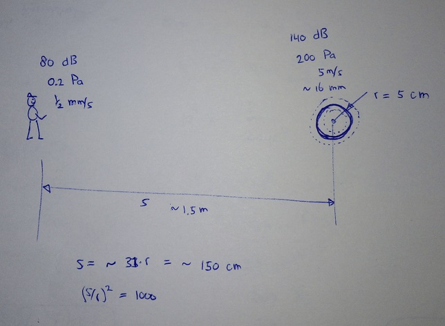

Je neemt hierbij aan dat deeltjes zich met significante snelheid verplaatsen, hetzij rechtdoor hetzij de bocht om. Ik ben niet enorm diep thuis in de exacte fysica van diverse luidspreker typen maar denk dat je het veeleer als een drukgolf moet zien, waarbij naastliggende deeltjes een kracht op elkaar overdragen. Denk aan de "Newton slinger"/ "Newton cradle":
Ik heb twee folded horn subwoofers in huis. Voor laagweergave gaan die geweldig goed. Ik heb geen fijnere laagweergave gehoord dan uit een dergelijke hoorn. De scherpe bochten in de hoorn zijn een zeer effectief laag-doorlaat filter waardoor je minder harmonischen weergeeft en enkel het oorspronkelijke signaal. Een rechte hoorn (of een met mooi afgeronde hoeken) doet het inderdaad beter als je er ook hogere frequenties mee wilt weergeven. Voor alleen sub-laag is geen rechte hoorn nodig en mag ie prima opgevouwen zijn om toch een goede weergave te bereiken.Je kunt toch moeilijk volhouden dat de golf daar niets van merkt omdat de golflengte veel groter is dan de straal van de bocht. Dat is nu de reden dat een rechte hoorn of een rechte TL het veel beter doen.

Treedt er stroming op bij geluidsgolven?
Bij geluidsgolven treedt geen stroming op. Er schuift alleen een " blokje" lucht a.h.w. heen en weer met het ritme van de golf. Dat "blokje" voert de lucht aan (of af) die nodig is om plaatselijk de drukvariatie op te bouwen, die de geluidsdruk is. De snelheid van de "blokje" noemt men de deeltjessnelheid. Een misleidende naam, omdat er microscopisch geen enkel deeltje is dat die snelheid ook werkelijk heeft. De echte luchtdeeltjes zijn de moleculen, die een wilde thermische dans uitvoeren. Maar verstopt in de wilde beweging is er de netto beweging van die schuivende "blokjes", die bij de geluidsdruk hoort. De relatie tussen de druk en de bijbehorende deeltjessnelheid is bepalend voor de vorm van het golffront. Noemen we de druk p, en de (deeltjes)-snelheid v, dan is Z = p/v de akoestische impedantie. In een vlakke golf, waarbij het golffront dus een plat vlak is, en de golf geen uitbreiding dwars op de voortplantingsrichting vertoont, is Z eenvoudig rho x c , dus ohms, zonder fasedraaiing. Rho is de dichtheid van lucht, 1.18 kg/m3, c de geluidssnelheid 345 m/s. Bij een bolvormig golffront treedt wel fasedraaiing op, Z is dan niet ohms, maar complex. De stromingsleer is niet relevant in de wereld van het geluid.

Met de formule voor impedantie die je geeft, heb ik een getallenvoorbeeld gemaakt.
Eerst de impedantie van lucht. Die is Z = rho * c = 1.2 kg/m3 x 343 m/s = 411 kg/m2/s.
Stel dat we luisteren naar geluid (bijv. een toon van 50 Hz) met een geluidsdruk van 80 dB. Met de formule voor geluidsdruk in deciBellen, 20*log10(P/Pref) met Pref = 20 μPa, bereken ik de geluidsdruk in Pascals:
https://nl.wikipedia.org/wiki/Geluidsdruk#Geluidsniveau
Dus 80 dB komt overeen met 0.2 Pa. Daarbij hoort een deeltjessnelheid van v = p/Z = 0.2 / 411 = 0.5 mm/s.
Stel dat dit geluid geproduceerd wordt door een bol welks diameter fluctueert (dus een bolvormige pulserende luidspreker) met radius 5 cm. Diens oppervlak is 3.1 dm2. (zie Wikipedia: Bol eigenschappen). Dat is gelijk aan het oppervlak van een luidsprekerkonus met diameter 20 cm. Stel dat een luisteraar zich op een afstand van 1.55 m van de geluidsbron bevindt. Zie schets:
De afstand van luisteraar tot centrum van het geluidsveld is 155cm/5cm = 31x zo groot als de radius van de bol. Het kwadraat van die verhouding is ~1000. Dat kies ik zo voor de handigheid. Want ik geloof dat geluidsdruk in een sferisch geluidsveld afneemt met het kwadraat van de afstand tot haar centrum. Dus de geluidsdruk bij de luisteraar is 1000x zo klein als bij het oppervlak van de pulserende bol. Dus de bol moet een druk van 0.2 Pa *1000 = 200 Pa produceren om bij het oor van de luisteraar 80 dB te veroorzaken. Daarbij hoort een deeltjessnelheid die 1000x zo groot is als bij het oor: 0.5mm/s * 1000 = 5 m/s.
De max. verplaatsing die bij een sinusvormige variërende snelheid hoort, is V /(2πf), dus Xd = 5[m/s] / (2*pi*50[Hz]) = ca. 5/300 = 0.015 m = 15 mm. Dus de konusuitslag moet 15 mm zijn om 80 dB geluidsdruk op een afstand van 1.5m te veroorzaken. In een huiskamersituatie is de energie-uitstraling niet bolvormig (4pi) maar eerder halfbolvormig (2pi) of nog minder en bovendien wordt geluidsenergie in de ruimte 'gevangen gehouden' door wandreflecties. Daardoor zal de benodigde konusuitstlag voor 80dB in de huiskamer kleiner zijn, ik schat een factor 4 kleiner. Dat impliceert een konusuitslag van 4 mm. Niet gek, toch?
Die waarde komt qua grootte-orde precies overeen met mijn ontwerpberekeningen. En het klopt met mijn waarnemingen.
Dus, Tom, voor een frequentie van 50 Hz heeft de deeltjessnelheid bij de konus een grootte van O(1 m/s) en de deeltjesverplaatsing heeft een grootte van O(4 mm). Dat is een grootte-schaal waarbij de lucht gezien kan worden als een continuum (een véél grotere lengteschaal dan de molecuulbewegingen waar jij over sprak). Je zou dus kunnen zeggen dat er stroming is. Corrigeer me als je fouten opmerkt.
Ik had het hele eerste stuk kunnen overslaan en meteen refereren aan de empirische grootte van de konusuitslag, maar ik vond de berekening interessant, en mooi om te zien dat ik met de door jouw aangedragen impedantie-formule op dezelfde resultaten uitkom. Dubbele bevestiging zo.
CODE: Selecteer alles
80 dB = 20*log10(P/20E-6)
80/20 = log10(P/20E-6)
10^(80/20) = P/20E-6
10^4 = P/20E-6
10^4*20*10^-6 = P
=> P = 20*10^-2 = 0.2 Pa

Lijnsplitsing concept
Ik wil de transmissielijn in twee delen splitsen zodat er twee verschillende lijnlengtes ontstaan die elkaars interferentie met de konus compenseren. Idealiter zouden de lijnen een lengteverhouding van 2 hebben. Dat zou theoretisch de volgende eigenschappen geven:
De padlengtes zijn in deze berekening 4.8m en 2.4m. Dat zijn kwart-golf-lengtes van 18Hz en 36Hz. Je ziet dat de verschillende lengtes compensatie van elkaars pieken en dalen in het frequentiegedrag geven; ze worden met ruim 40% verkleind. Dat gaat ten koste van de facilitatie van subbas-tonen: de laag-afval komt ca. 10Hz hoger te liggen.
Lijnsplitsing implementatie in weergever
In mijn weergever kan ik de lijn niet precies op de helft afsplitsen. Ik kan twel twee delen van 0.8m omzeilen, dat levert een verkorting van effectief ca. 1.5m op. Zie volgende foto’s. Het paarse stukje wordt de ‘shortcut’.
De lijn wordt vanaf het begin van het paarse stukje opgesplitst in een boven- en bovenhelft. Op de foto zal de bovenste helft direct naar de uitlaat gaan en de onderste helft zal de bocht omgaan en zijn door de laatste twee lange lijnstukken gaan alvorens bij de uitlaat te komen.
Om te beginnen zaag ik een gat in een schot:
Om een akoestische impedantie-sprong te voorkomen, maak ik vulstukken die ervoor zorgen dat het doorsnede-oppervlak van de lijn gelijkmatig veranderd. Immers, de helft van de drukgolf die door de laatste zal de volledige hoogte van de lijn tot z’n beschikking krijgen. Maar dat moet wel gelijkdelijk gebeuren. Ik snijd een stuk piepschuim diagonaal door om twee driehoekvormige vulstukken te maken.
Met stukken wit karton zorg ik voor vloeiende bochten. Hieronder een overzichtsfoto, waarop je kunt zien hoe de lijn opgesplitst wordt in een onder- en bovenhelft. De laatste foto toont de uitlaat.
Klaar met de aanpassing. Ik noem deze versie van de weergever met suffix ‘c’. Dus BasWeergever-1c. Ben benieuwd wat deze aanpassing gaat opleveren...

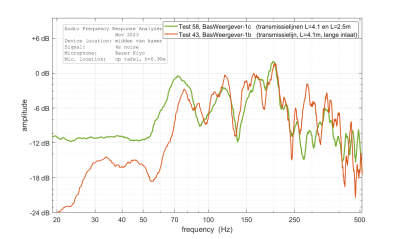

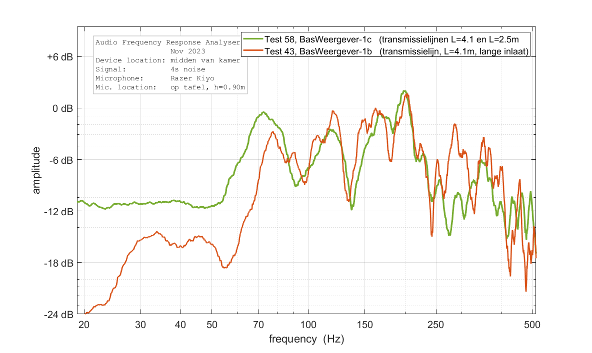

Lijnsplitsing meetresultaten
Bij de eerste meting met 4 seconden ruissignaal had ik al het gevoel dat het ‘zee geluid’ lager klonk dan voorheen. De grafiek bevestigt dit: een flinke amplitude-vergroting onder 70 Hz in vergelijking met wat de weergever deed vóór de aanpassing.
Bij de hierboven getoonde meting stond de weergever midden in de kamer. Verplaatsing naar de muur zal ca. 7dB versterking van de lage tonen geven. Ook ontdekte ik dat meten met microfoon op de vloer een veel schoner beeld gaf – er waren veel minder pieken en dalen. Dat had ik eerder moeten weten. Enfin.
Dan presenteer ik nu de frequentierespons van de weergever op z’n ontwerpplek, gemeten met een serie tonen. Ik heb de amplitude zodanig geschaald dat het werkgebied 50-150Hz gemiddeld op 0dB ligt. Daarmee liggen de -6dB en -3dB punten respectievelijk bij 30Hz en 35Hz.
Mijn gehoor vind dat 29Hz de laagste toon is die duidelijk hoorbaar is. Ik ben hiermee blij, tevreden en trots!! Ik had bij het begin van het project niet gedacht dat ik zo’n goed resultaat zou boeken… weliswaar met hulp van het 'hoorn-effect' van mijn vloer & dak.
Nog een interessant onderzoekje: Iemand suggereerde een meting dichtbij de konus en de uitlaat. Dat heb ik gedaan; zie volgende grafiek.
Opvallende dingen:
Opvallende dingen:
- beide grafieken lopen af beneden 60 Hz. Terwijl meting op grotere afstand, en met een serie tonen i.p.v. ruis, ander gedrag laat zien
- beneden 80 Hz is uitlaatbijdrage > konusbijdrage. Vermoedelijk veroorzaakt door de plaatsing tegen de muur; de uitlaat ligt tegen de muur aan. Bij dezelfde meting met weergever geplaatst in midden van kamer liggen de lijnen op elkaar beneden 60 Hz.
- uitlaatbijdrage heeft een bult bij 70 Hz en een gemeen dal bij 150 Hz
- konusbijdrage heeft een 6 dB bult tussen 100 en 150 Hz
