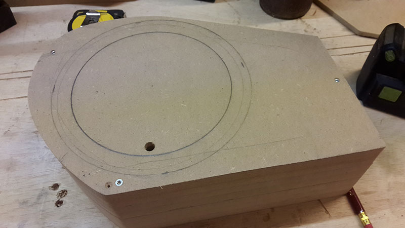

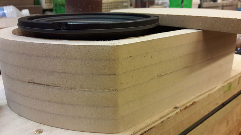

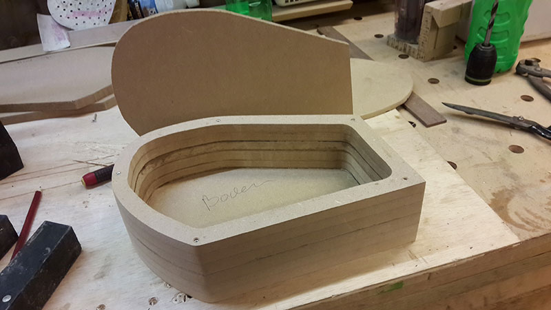

De behuizing zit grotendeels in elkaar

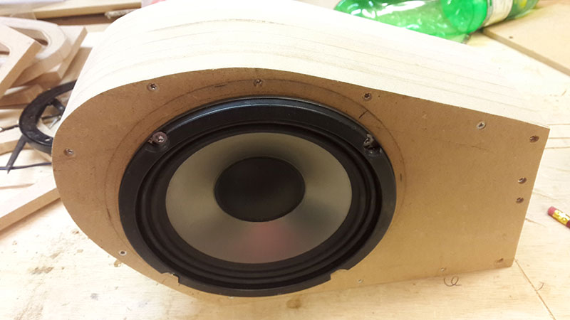

Als ik de speaker er in zet, dan zweeft de montage rand net iets boven het mdf
Er komt nog een laag mdf op dus de onderkant van de speaker ligt ca 1cm vrij van de onderkant
Veel meer ruimte (diepte) is er niet tenzij is dunner MDF op de bodem neem (nu 15mm)

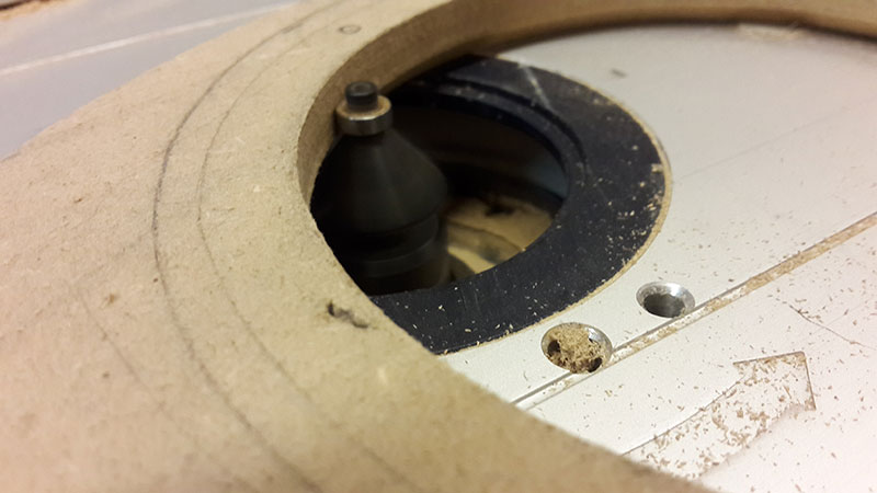

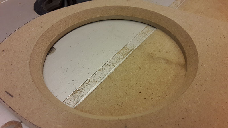

Gatje maken....

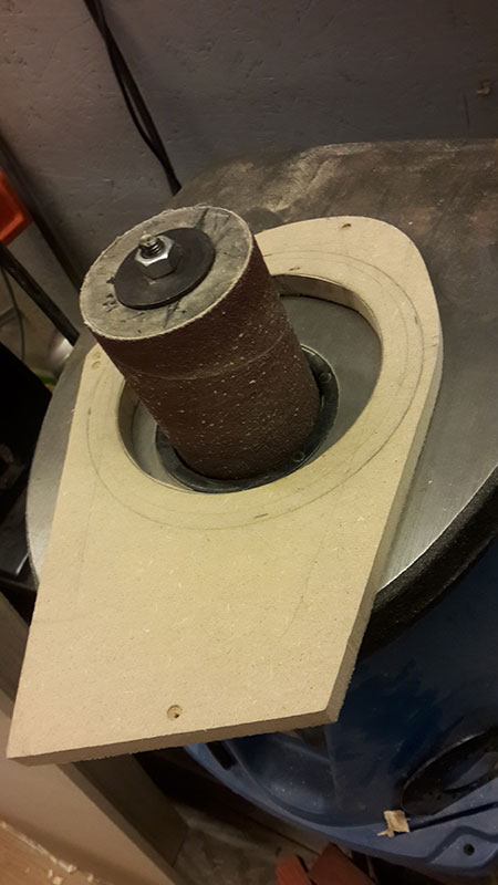

En een rondje langs de spindelschuurmachine
Ik heb dat ding nooit eerder gebruikt stond wel eens op het punt om hem weg te doen, maar nu is hij wel handig :-)
In de beschrijving van de speakers stond dat je de binnenkant het best kon afschuinen, dát doen we dus maar even

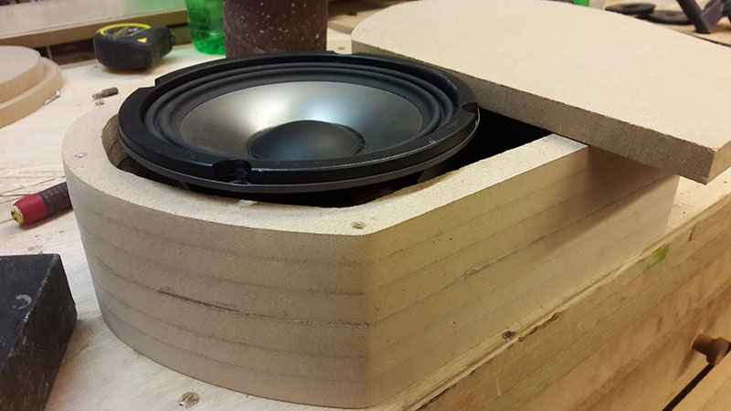

Speaker op zijn plek, ik ben niet ontevreden nu maar zien hoe het speelt

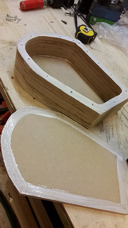

Ik heb nog een voorraadje epoxy staan, als de kastjes écht klaar zijn (en getest) dan ga ik de binnen en buitenkant nog in de epoxy zetten
De epoxy verdun ik eerst met aceton, dan giet in het in het kastje en dan lekker ronddraaien/bewegen zodat alles goed op kan nemen
Tips, opmerkingen, adviezen ? graag....ik kan/moet nog heeeeeeeeeeeel veel leren :-)

Je zou ze nog kunnen opvullen met wat BAF dempingswol. Epoxy is inderdaad een goed plan ivm vocht. Heb je de inhoud van de kastjes ook afgestemd op de speaker?

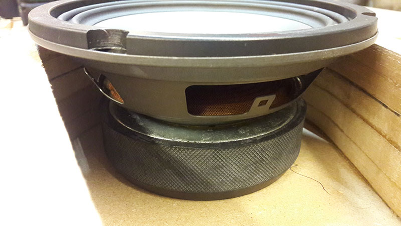

Ik heb de inhoud niet perse afgestemd op de speaker, omdat ik niet exact weet hoeveel deze moet zijn (er staat niks over in de beschrijving :( )
Er zit nog geen materiaal in, Sanders heeft nog van alles liggen wat we kunnen gebruiken als we gaan testen
Daar zal ook wel duidelijk worden in hoeverre het kastje geslaagd is, kleiner kan altijd nog (vulling er in lijmen)
Groter kan nog 1 kant op, naar beneden
Waar je op de foto ziet dat het filter onder het kastje ligt (maar daar niet komt) zou ik dat deel nog kunnen benutten als kastruimte
Morgen wil ik 1 van de kastjes even vullen met een droge materiaal (zand oid) om te kijken hoe groot de inhoud exact is

Van de DLS RM6 woofer zijn er zelfs t&S parameters bekend, die presteert optimaal in een gesloten volume van 8,6L netto. Als je een beetje fatsoenlijk laag er uit wil hebben kan je altijd nog de achterkant van het kastje openmaken en aan het volume koppelen van de deur zelf.
Deuren goed dempen is ook aan te raden (Silentcoat).

8,6 liter....oef dan moet ik een andere constructie bedenken
Waar vind je dat terug, de gegevens uit de link had ik ook gevonden, maar niet van het volume
Deuren dempen ga ik doe met loodbitumen (na aanschaf van de bus is het spaarpotje flink geslonken dus proberen zoveel mogelijk te doen met zo min mogelijk uitgaves)
Zou het echt veel schelen ze zitten tenslotte al in een gesloten kist, hier is meestal geen sprake van dan heeft dempen van de deuren meer zin ?
Aangezien jij gegevens wel weet (te vinden ?) die ik niet weet te traceren, weet je toevallig ook het volume van de 1073 (dat worden de achter speakers)
http://www.dlsaudio.com.au/product/refe ... ay-system/

In de link die ik gaf staan de T&S parameters. Daarmee ik heb ik ze zelf even gesimuleerd. Gelukkig komt een gesloten behuizing niet op een liter aan, maar in 2-3 liter zit je echt te klein.
Van de 1073 kan ik ze helaas niet vinden maar uit de link die jij gaf staat...........:
SPEAKER ENCLOSURES
If you want to install the speaker in an enclosure the normal
size for a sealed type is:
4” (10 cm) speakers : 2-4 liters
5,25” (13 cm) speakers : 6-8 liters
6,5” (16,5 cm) speakers : 10-12 liters 8)
8” (20 cm) speakers : 15-20 liters
6 x 9” speakers : 15-20 liters
7 x 10” speakers : 20-25 liters 8)
These volumes are only a guideline. The volumes can
vary between different speakers. Contact your local DLS
dealer for more exact information about your specific
speaker.
Toxiq
Berichten: 56
Lid geworden op: di 01 mei 2018, 11:14
Re: Audio in Renault Master
Bericht door Toxiq »
Oh serieus, dat is wel heel dom dat ik dat niet gezien heb :oops:
minder liters, waar resulteert dat in ?
Bertje
Berichten: 1311
Locatie: Lunteren
Bericht door Bertje »
Als je een woofer in een te kleine kast zet dan resulteert dat in minder diep laag en het laag wat er uitkomt is niet echt prettig (bonkerig...hoe omschrijf je zoiets). Qb is 1,1 terwijl ie < 0,8 zou moeten liggen.
Achterkant van de behuizing openmaken en laten ventileren in de deur en deur goed dempen.
