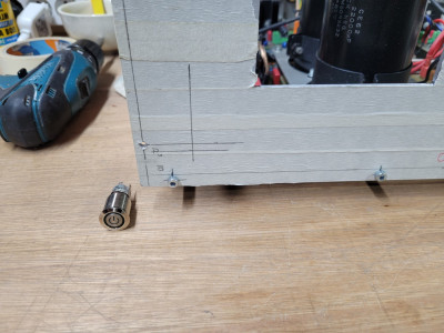

Er moet een gat voor de puls schakelaar geboord worden, deze is 18 mm en word dus met een trappenboor en de boorkolom gedaan.
Opstellen van de hele zooi kostte meer tijd dan het boren van het gat.

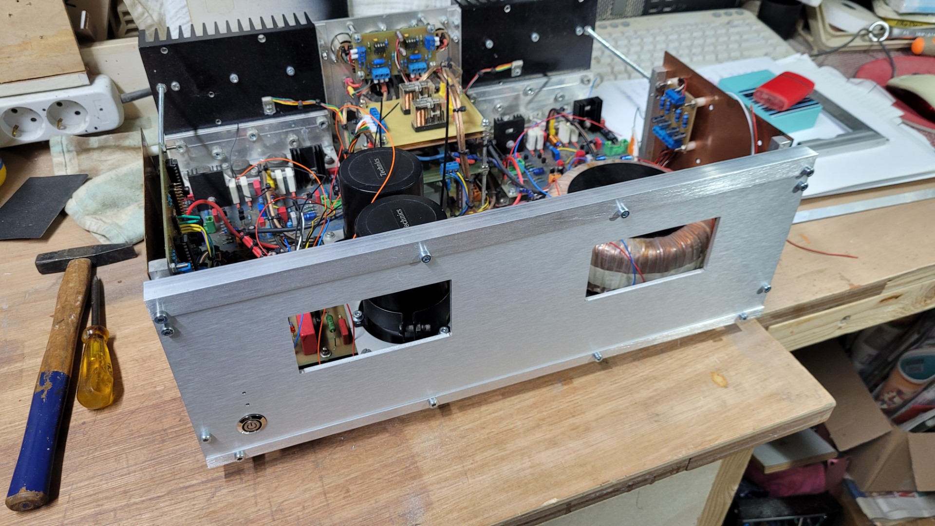

Dit moet ik even uitleggen, de frontplaat komt dus bij Modushop vandaan maar wat ik niet wist is dat daar al gaten in zaten.
Kees heeft daar zo economisch mogelijk omheen gefreesd, maar ik bleef wel zitten met een verzonken gat rechtsboven en onder.
Dit word opgelost door een hoekprofieltje onder en boven te monteren.
De voorzijde van de profieltjes zijn met grof schuurpapier behandeld om hetzelfde effect als de frontplaat te verkrijgen.
Ik vind het zelf heel aardig gelukt zo.

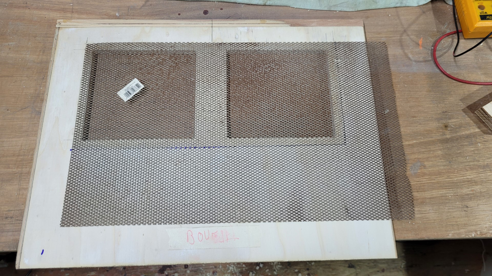

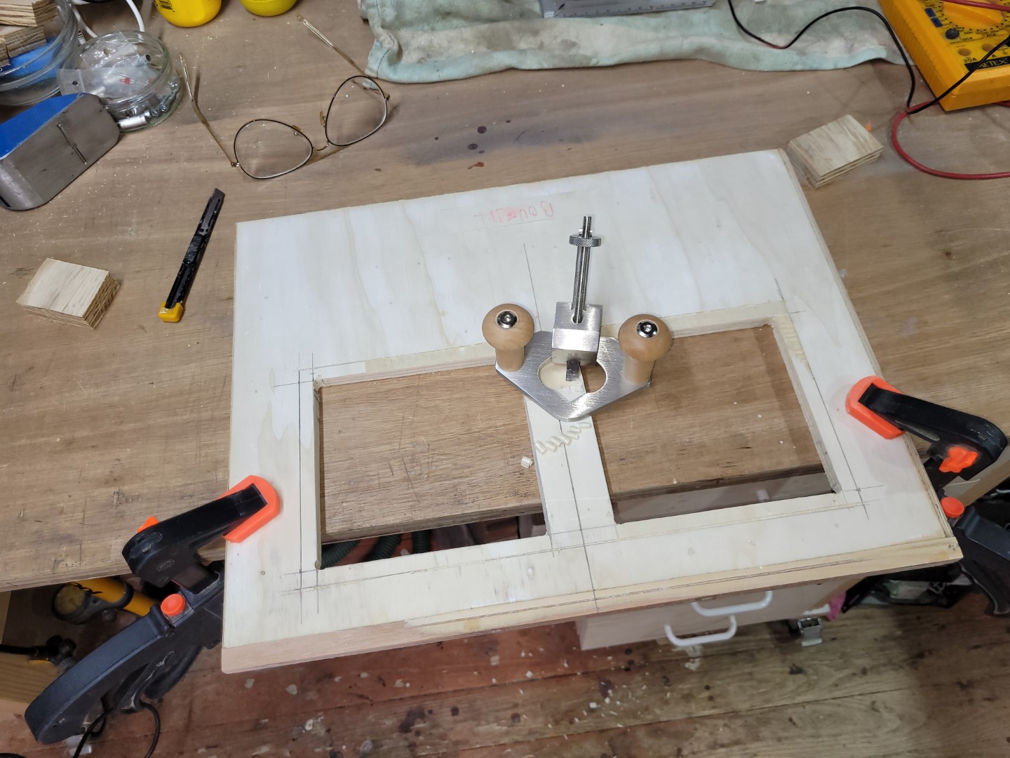

In de plaat die de bovenkap gaat vormen worden twee vierkanten uitgezaagd.
Ondertussen wordt er wat bedrading aangepast te behoeve van de verlichting van de VU meters.

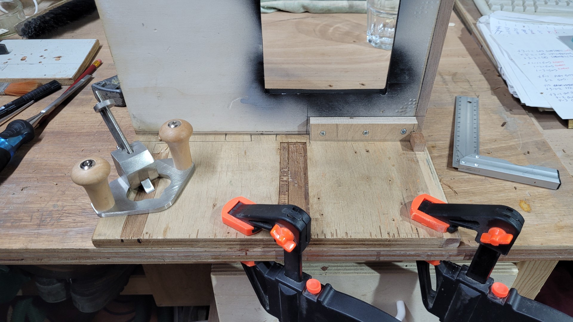

Rondom de uitgezaagde vierkanten word een sponning geschaafd.
Afmeten van het gaas dat in de sponning komt te liggen.
Na het op maat maken van het gaas word deze in een zilverkleur gespoten.
De sponning op zijn beurt word weer matzwart gespoten.

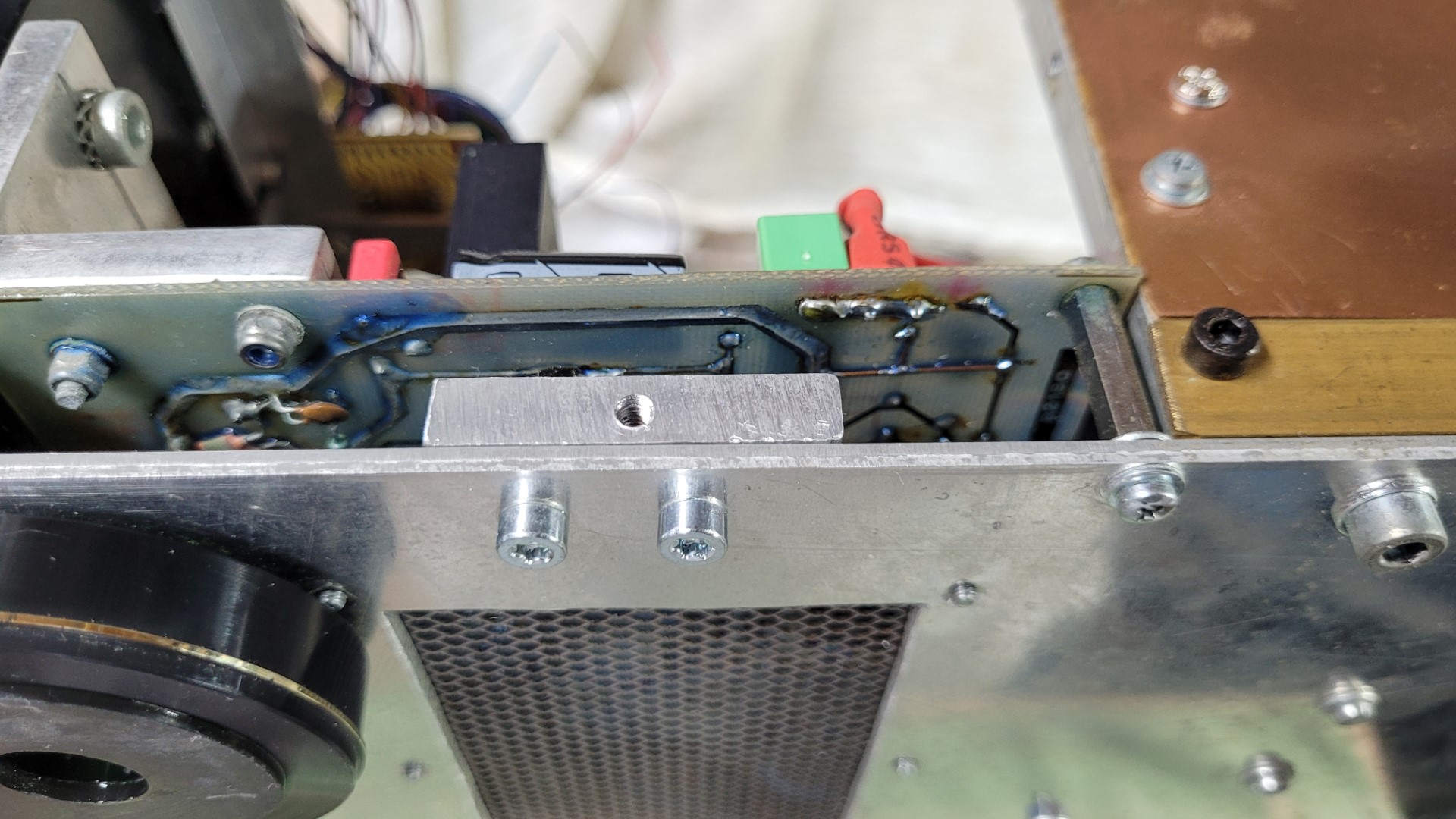

2 aluminium blokjes gezaagd en vervolgens geboord en getapt uit een stuk afval.
Dit om er voor te zorgen dat de zijwanden van de houten bovenkap goed vastgeschroefd aan het frame kunnen worden.

Een paar weken geleden besloot ik dat er weer een muziekinstallatie moest komen. Vrij snel heb ik een bescheiden set gekocht bij Klubben.
Tijdens wat rondneuzen op Marktplaats kwam ik plotseling een "zelfbouwversterker" tegen. Ik herkende direct de Crescendo die ik vroeger altijd had willen bouwen, maar waar het nooit van gekomen was. Het apparaat stond vlak bij mijn woonplaats, dus ik ben hem gaan ophalen.
Het bleek een mooie en complete uitvoering te zijn. Voorzichtig opgestart met een gloeilamp in serie. Daarna rechtstreeks op het lichtnet aangesloten. De inschakelvertraging telt keurig af en het relais schakelt netjes in.
Aanvankelijk werd echter maar één kanaal warm. Dat bleek uiteindelijk een geoxideerde zekering te zijn. Na het vervangen van de zekering werden beide kanalen warm. Vervolgens de DC-offset gemeten. Die varieerde wat, maar bleef op beide kanalen ruim onder de 10 mV.
Er zitten twee ingangen op de kast gemonteerd. Eén daarvan gaat rechtstreeks naar de eindversterkerprinten. De andere loopt via een klein printje links in de kast.
Daarnaast zit er op het front een "Output Analyzer" met de aanduiding:
31,25 Hz → 16 kHz ×2
Achter het venster lijkt een LED-display of LED-matrix te zitten.
Mijn vragen zijn:
- Herkent iemand dit kleine printje en weet iemand wat de functie ervan is?
- Herkent iemand de Output Analyzer? Is dit mogelijk een oud Elektuur-project dat samen met de Crescendo is ingebouwd?
-Is het veilig om mijn splinternieuw Dali luidsprekers aan te sluiten op deze versterker?

Mooie aankoop, dat heeft iemand veel werk in gestopt.
Om er vertrouwen in te krijgen, zou ik om te beginnen al die blauwe axiale philips elco's vervangen. Die worden over het algemeen niet zo goed oud leert de ervaring, vooral de kleintjes zijn eigenlijk altijd buiten spec. Dan een dummyload eraan en een dagje laten draaien onder belasting.
En het oorspronkelijke Elektuur ontwerp heeft nogal een twijfelachtige reputatie op gebied van stabiliteit. Daarvoor zijn er later modificaties uitgewerkt door liefhebbers, online genoeg over te vinden. Dus zeker controleren of die hier al zijn doorgevoerd, zo niet alsnog doen. Het oorspronkelijke ontwerp zonder de modificaties wil graag gekke dingen doen en zou ik niet zonder meer vertrouwen. Ik heb eens de mini versie onder handen gehad, die ging al spontaan oscilleren als je de ruststroom iets hoger zette. Na wat aanpassingen was dat over gelukkig en stuurde hij zelfs een esl goed aan.

Ik zou er eerst een paar speakertjes uit de kringloopwinkel aan koppelen, dan na meerdere uren proefdraaien pas op je mooie Dali's aansluiten.
Re: Overhaulin' : Elektuur Crescendo 1983 Eindversterker.
Ja een dummyload is stukken duurder dan een set kringloop parels
