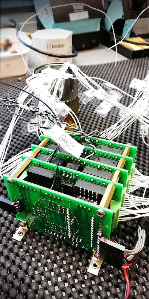

Onlangs de knoop doorgehakt en een passieve pre gemaakt op basis van een TVC.
Heb ooit al eens in gedachten gehad om er 1 te bouwen en begin dit jaar al eens mee gespeeld op mijn diy Tripath eindversterker wat naar meer smaakte.
Vroeger ook wel passieve pre's gehad maar nog nooit 1 op basis van transformatoren en aangezien m'n Naim, die dienst deed als pre (32 bits digitale volumeregeling), het veld heeft geruimd kon ik mooi beginnen met de TVC die dienst gaat doen op mijn Tripath.
Als alles klopt dan is dit één van de puurste/schoonste vorm van volumecontrol.
Voorwaarde voor mij was dat ik de TVC ook remote kan bedienen.
Na veel wikken en wegen heb ik geen gebruik gemaakt van een conventionele stappenschakelaar maar is elke uitgang dmv reed relais aangestuurd via een microprocessor gestuurde rotary switch.

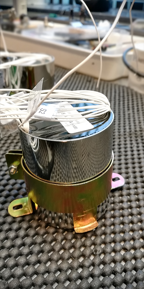

Na veel uitzoekwerk heb ik gekozen voor tranformatoren van Silk Audio.
Deze worden custom gewikkeld en in stappen van 1dB regelbaar gemaakt over een bereik van 45 stappen.
De transformatoren zijn erg netjes afgewerkt en compleet ingegoten in een shielded can.
Voor wie belang heeft bij meetresultaten, bij deze.
Kanaalbalans (tussen L en R) is beter dan +/- 0.05 dB bij elke volume stap.
Frequency response:
- 10 Hz - 10 kHz binnen +/- 0.1 dB
- 10 Hz - 20 kHz binnen +/- 0.5 dB
Distortion is erg laag met normale signaal levels (1 - 4 V).

Verder een heel leuk project :rock: Hoe schakel je nu de relais? Die 'click' sound zou je van af moeten zijn, of een heel stuk minder, als je 'maak voor verbreek' schakelt. Wacht dus 10 ms nadat je de volgende stap gemaakt hebt met het verbreken van de vorige stap.

De 'klik' sound is nagenoeg onhoorbaar als de muziek draait of heel erg zacht als er geen muziek is. De relais worden middels een optical encoder/microproc. aangestuurd. Dus muv de trafo's zit er niets in het signaalpad en dat gaat in mijn geval heel erg goed.

Klopt, doet ie ook, er zijn ook geen hoorbare 'onderbrekingen' waarneembaar. Maar met 'klik' geluid bedoel ik het geluid van de reed relays zelf.
