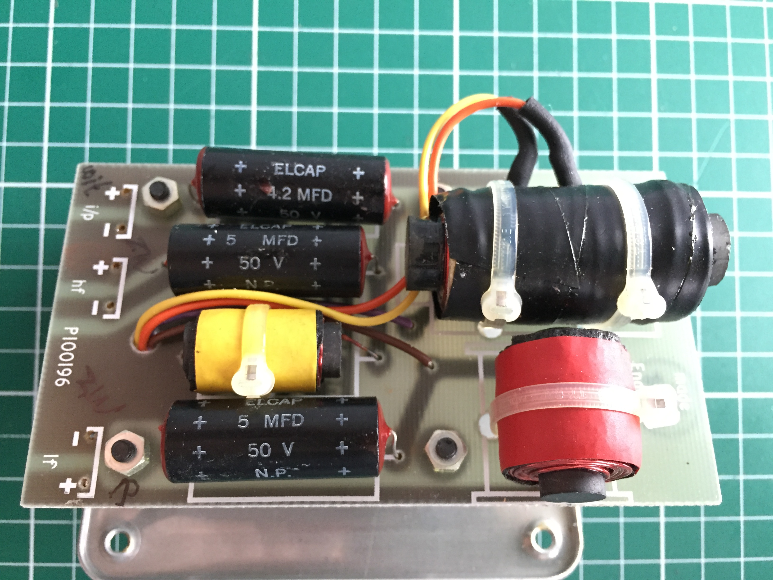

Ik heb deze gekocht en ze klinken lekker ; die wil ik wel houden om af en toe eens aan te sluiten. Beetje opknappen en ik heb ze open dus filter misschien vernieuwen ? Ik vind veel over de latere 104AB en het verbeteren van het filer, maar nietveel over de gewone 104.
Ik wil de condensatoren vervangen na 47 jaar ( :-) ) Er zitten 2x 5 uF en 1x 4,2 uF in. Nou vind je die waarde niet, maar het dichtst bij is 4,7 uF.
Kan ik die als vervanger voor allebei de types gebruiken ? En is er een van dit soort geschikt ?

zo ziet het er nu uit ; uit 1976 volgens stempels in box.

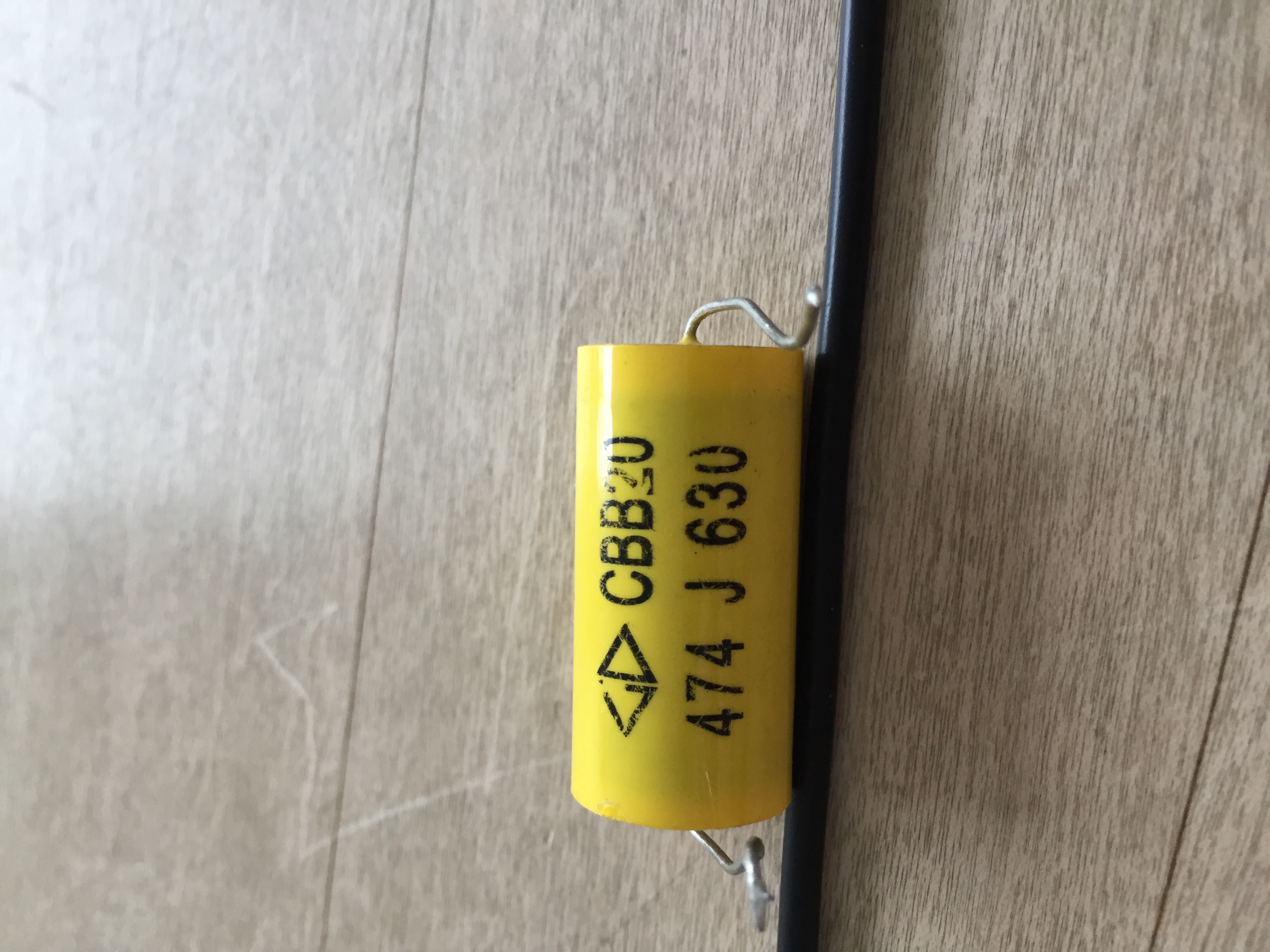

De zwarte condensators kun je wel vervangen bv met deze. De gele condensator hoeft niet vervangen te worden.
Berichten: 28468
Re: Het filter van een gewone KEF 104
Welke gele? :think: :think: :think:
Ik zie nu pas dat het een spoel is. Ik dacht dat het een MKP was zoals in een van de fotos hierboven.

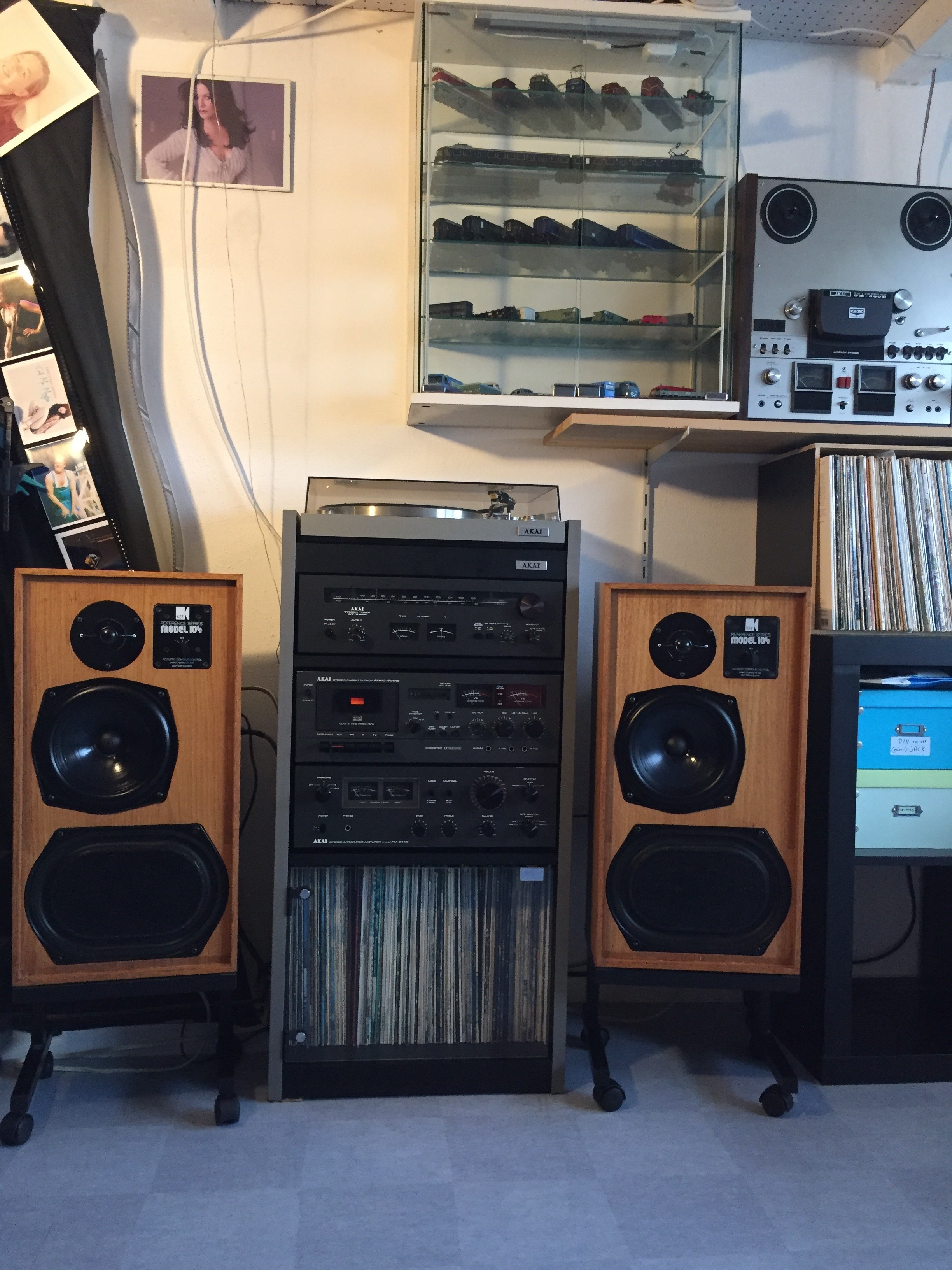

Op mijn veel te kleine zolder - want te veel hobbies en kan niks weggooien - toch een leuk redelijk kompleet vintage audio setje in een hoek gepropt. :mrgreen:
Akai boxen zie ik niet veel in.
Berichten: 8107
Mooie Akai set, de speaker opstelling mag nog wel iets aandacht hebben.
