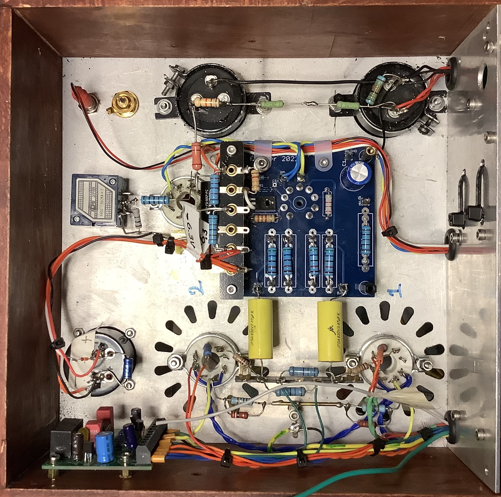

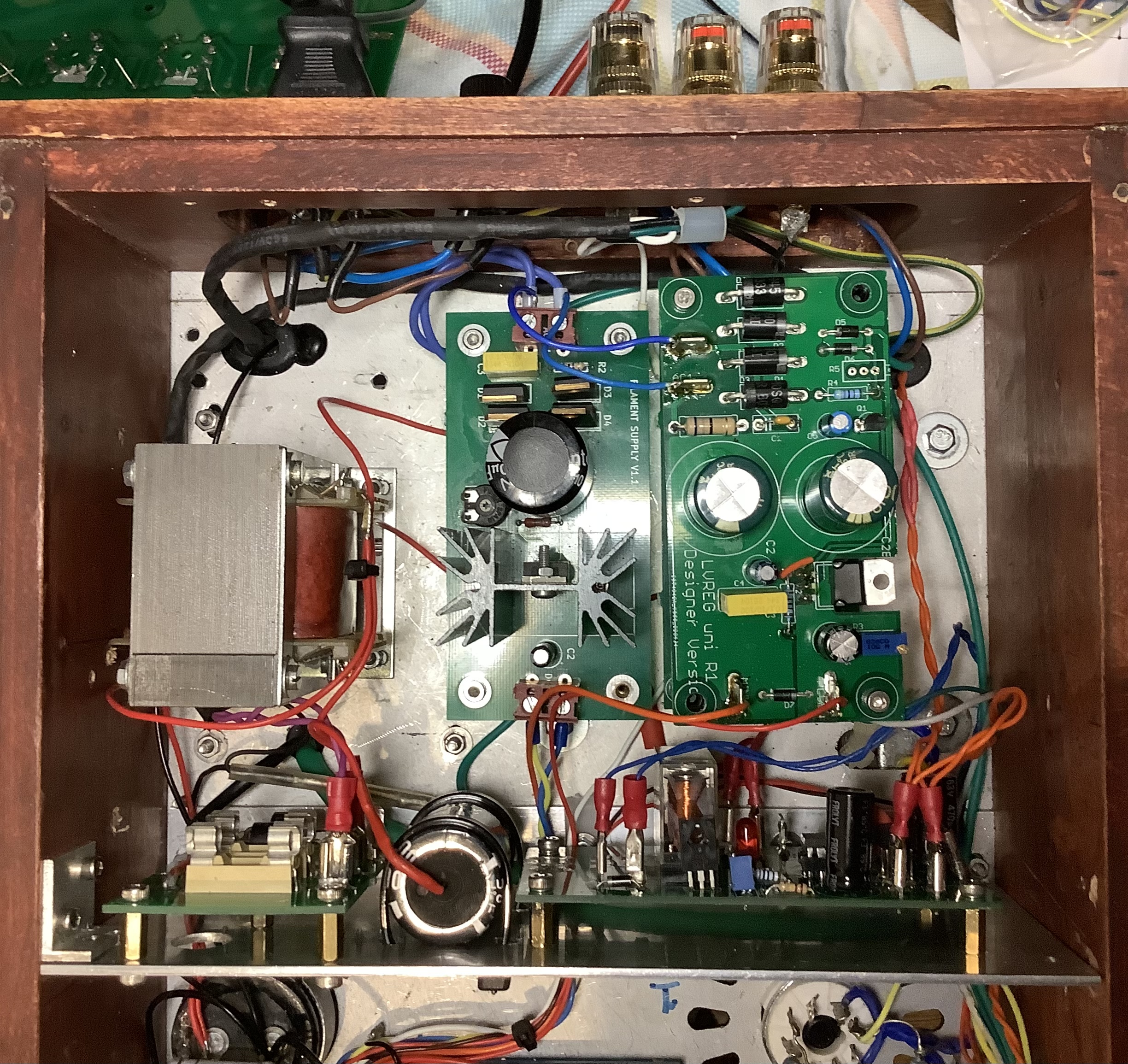

Re: Annastacia maar met een beetje Bill
Niet veel gedaan Maar wel al wat positiefs
De KT88 gloeien
De Print met Gelijkspanning +/- 7,5 volt levert netjes 6,3 Volt gelijkspanning
Dat staat op de Fasedraaier , 6SN7 , en die gloeien
Er staat 14 volt AC op de BiasAutomaat en met 330 uF is dat 18 Volt
De 7805L doet het ook en levert netjes 5,000 Volt is wel een heel speciale denk O:)
De inschakel vertraging werkt
Zekeringen naar de 2X 310 Volt zijn er uit voor de veiligheid dus er heeft nog geen 400+ opgestaan
Dus ook de spanning op 6N6P 6SN7 moet misschien nog wat aan gewijzigd worden
En een stukje draad naar de RCA Tulp vanuit de potmeter

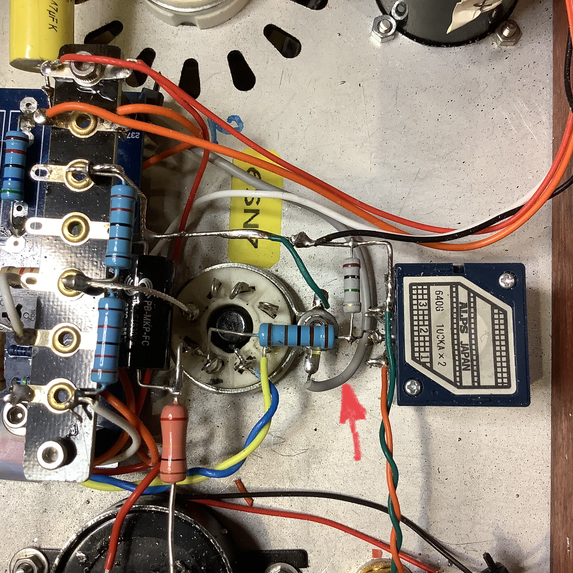

Gister boodschappen gedaan en nog wat aan de versterker bedrading gewijzigd ik heb een signaal aardpunt op chassis tussen de 2 kt88 en bij de 6SN7 / 6NP6 die 2 heb ik met een draad aan elkaar verbonden
Verder wat draden vervangen door een wat steviger stuk draad awg26 teflon breekt erg snel vlak na een soldeer verbinding wat zwevend aan een soldeerpunt zit

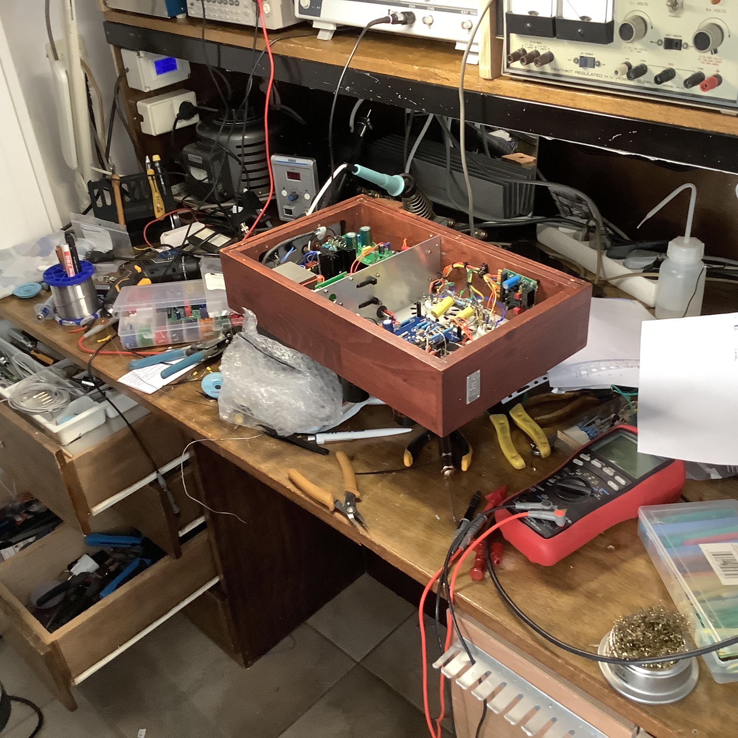

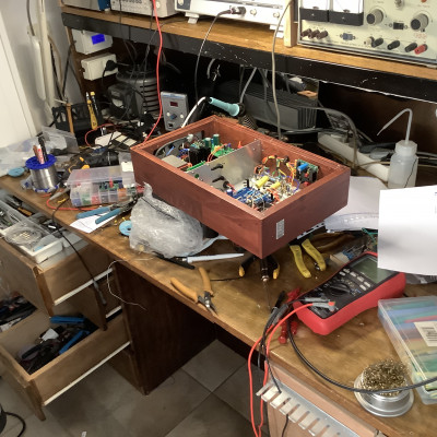

Zo is het nu op mijn werktafel

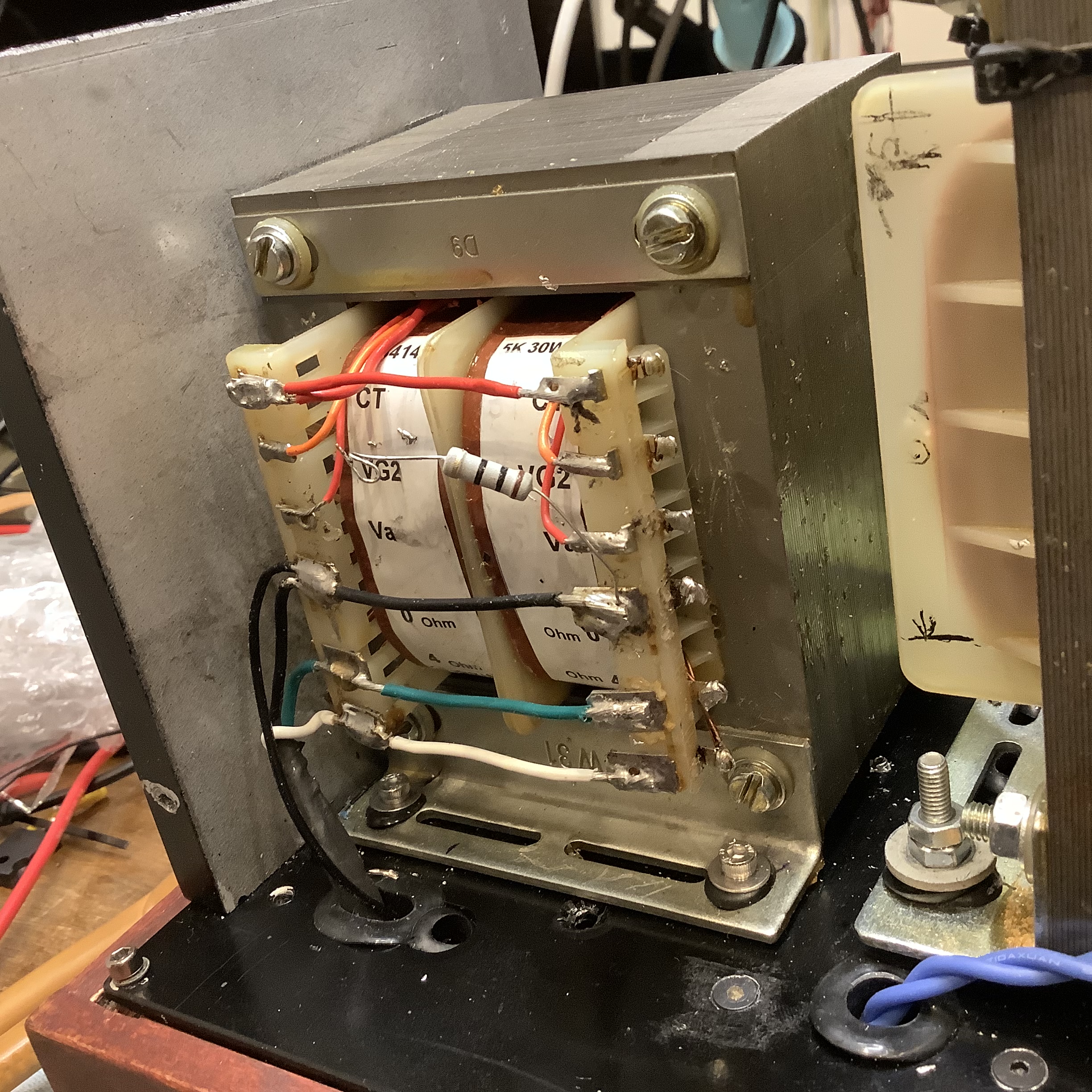

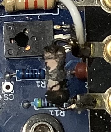

Verder viel mij op dat het erop leek of er een belasting aan het negatief zat Bleef ver achter 40 Volt wat ik in mijn gedachte had
Maar opeens VLAMMEN, een voorschakel weerstand 1/4 Watt in de fik stuk naar de VU meter
Stinkt nog ook :evil:
Wat heel raar is die draad liep via de weerstand naar de 8 van de 0-4-8 ohm wikkeling
Beschermfolie er af gehaald
Waar de 0 ohm Nog niet aan massa zat :oops: en er een weerstand van een vorig experiment met de ECC99 situatie aan de min welke met zijn aansluitdraad de B+ van de UGT raakt
Potverdikke dat is nog goed afgelopen zeg :oops:
De VU meter is nog heel dank zij die voorschakel weerstand en slechte verbinding tussen die aansluit lip en de draad en de massa nog niet aan de trafo , kleinigheidje blijf je houden :mrgreen:
