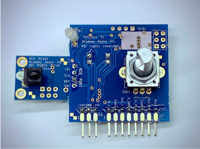

Leeuwarden schreef: do 28 apr 2022, 20:45
Waar is deze (schakelaar) voor?, althans daar lijkt het op.

PimDriessen schreef: vr 29 apr 2022, 18:15
Groet,
Pim
Dat is de IR receiver…

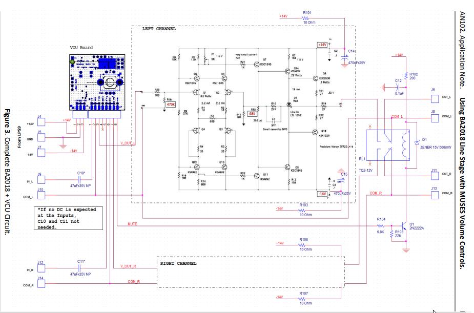

PimDriessen
Berichten: 1452
Re: ALPS RK168 vs RK27xxx en andere prangende vragen
Bericht door PimDriessen »
Ok dat is het dus, nu vond ik een aansluit schema voor een specifieke lijntrap, maar kan je deze schakeling gewoon aansluiten in plaats van een bestaande potmeter?.
Krijg je instructies voor het aansluiten meegeleverd?.
En het relais wat rechts op het schema staat getekend voor Muting Circuit, zit dat bij de prijs inbegrepen?.
Groet,
Pim
Alle instructies staat als pdf op de website, relais zit er niet bij. Schema dat je plaatst is specifiek voor de Wayne’s BA2018 voorversterker. Ik heb de Muses overigens gewoon als volumeregelaar aangesloten zonder relais echter wel met aanpassing van 2 weerstanden per kanaal conform het advies van Academy Audio.

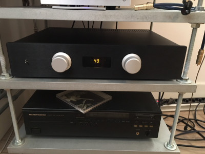

Het uiteindelijke resultaat…
Waar komt dat kastje vandaan?
Erg fraai! :goedzo:
Kastje is gewoon van Modushop, knoppen komen bij Audiophonics vandaan en Audiomaniacs oftewel Kees heeft wederom fantastisch freeswerk afgeleverd!
