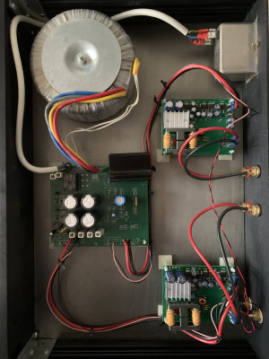

Misschien zijn er geïnteresseerden in een aantal foto's van 1 van de weinig gebouwde Mueta klasse D versterkers?
1) het totaal
2) 1 van de versterkermodules
3) het voedingscircuit

Dapper, de 230v zo :hide:

Misschien dat je iets meer kan zeggen waarom eea gevaarlijk zou zijn?

De stekkers van de 230v zitten open en bloot in het zicht. Doe er op z'n minst een krimpkous om heen of afgeschermde stekkers.

Ok, begrijp wat je bedoelt, maar op het moment dat de kast dichtzit is het niet zo'n issue lijkt me? Afscherming ook om andere redenen (elektromagnetische velden) zou niet gek zijn.
Re: Foto's van een Mueta klasse D versterker
Inderdaad, krimpkousjes om die stekkers.
Beter had ook geweest om de witte isolatie te verwijderen en de fase en nul draad strak in elkaar te twisten.
Het had ook wel iets korter en strakker gemogen.
bekabeling vast zetten met plakvoetjes en tyraps.
En de bedrading van de trafo ook strak twisten, scheelt ook weer straling.

Ach maakt het uit. Op die voedingsprint staat ook doodleuk de blote 230V. Gewoon de deksel vastlassen :twisted:

Geen krimpkous is nog daar aan toe, maar het gebruik van zo'n goedkoop Gamma tangetje is echt een no no bij netspanning.

Bedankt voor de aanbevelingen, op de rest (versterkerprint) is niet veel op te merken?

En een wat betere tang hoeft nou ook niet weer de wereld te kosten:
Die zijn inderdaad beter dan die platte dingen.

Vhond schreef: do 08 dec 2022, 7:58
- De aarding hoort bij het binnenkomen van de kast met een zo kort mogelijke verbinding aan de kast te liggen, ik zie nu een draad die naar de voeding gaat en daar (hopelijk) aangesloten zit?
- de contacte krimpen met een deugdelijke tang is al genoemd
- de 230v draden vastleggen met plakvoetjes oid ook
- afschermen met geïsoleerde stekkertjes of krimpkous
- 230V punten op een print die aanraak mogelijkheid hebben kun je met een beetje hotglue isoleren, let op voor je vingers, spul is warm
- omdat wij zelfbouwers bijna altijd met een geleidende behuizing werken, zijn onze bouwwerken altijd klasse 1 apparaten;
Klasse 1:
Bij klasse 1 apparaten is de metalen buiten kant van het apparaat verbonden met de beschermingsleiding (aardleiding). Als bij een defect in het apparaat de metalen buitenkant onder spanning komt te staan, moet de beveiliging in de installatie aanspreken. De metalen buitenkant is via de beschermingsleiding verbonden met de aarde. Hierdoor zal er bij een defect een grote stroom gaan lopen, afhankelijk van de spanning en de hoeveelheid weerstand in het circuit. deze stroom kan de beveiliging doen aanspreken.
Dus zeker bij trafo's in zo'n behuizing is ook altijd een geaarde kast en stopcontact een must, anders loopt de spanning op je behuizing rustig op...

Shadow schreef: do 08 dec 2022, 13:04
Dat hoeft niet. De aarde kan ook functioneel zijn en geen veiligheidsfunctie hebben. Dan is het sowieso ook Klasse-2. En dan moet ook alles aan de voor Klasse-2 geldende veiligheidseisen voldoen: Dus isoatiedikte minimaal 0,4 mm en kruipafstanden minimaal 6 mm, liefst 8 mm. Overigens moeten alle geleidende aanraakbare delen die niet rechtstreeks deugdelijk met een veiligheidsaarde verbonden zijn, aan de isolatie eisen van Klasse-2 voldoen. Dat geldt ook voor een Klasse-1 apparaat!
Ik zie wel op de foto rechtsboven dat het doosje waar aan de netspanning zit (netfilter ?) de aardaansluiting aan de behuizing zit geslodeerd.
Dit doosje is weer gemonteerd aan de behuizing, dus in principe zit de aarde vooralsnog wel hard gekoppeld aan de behuizing.
(maar dan had ie de lak onder het kartelringetje weer moeten schoonkrabben, nu is het een isolator.)
Die aarddraad naar de PCB is dan mijns inziens nu vrij nutteloos ?

Ja, je hebt verbindingen en je hebt deugdelijke verbindingen. Voor de veiligheid tellen alleen deugdelijke verbindingen! Officieel moet een verbinding met de veiligheidsaarde en de kast de maximale stroom van de groepsbeveiliging kunnen weerstaan zonder een gevaarlijke spanning op te leveren.

Pjotr schreef: do 08 dec 2022, 13:52
Dat haal je in de zelfbouwpraktijk gewoon niet...Heb wel eens zitten denken om een behuizing te bekleden met PE ofzo, maar dan nog, de bevestigingen enz.

Waarom niet? Als alles wat je in een metalen kast propt aan klasse-2 voldoet, dan is de kast ook klasse-2 geïsoleerd. Ik doe eigenlijk nooit anders. Chinese SMPS voldoen er i.d.d. meestal niet aan maar de Hypex SMPS uitdrukkelijk wel. Een gewone ringkern trafo ook.
