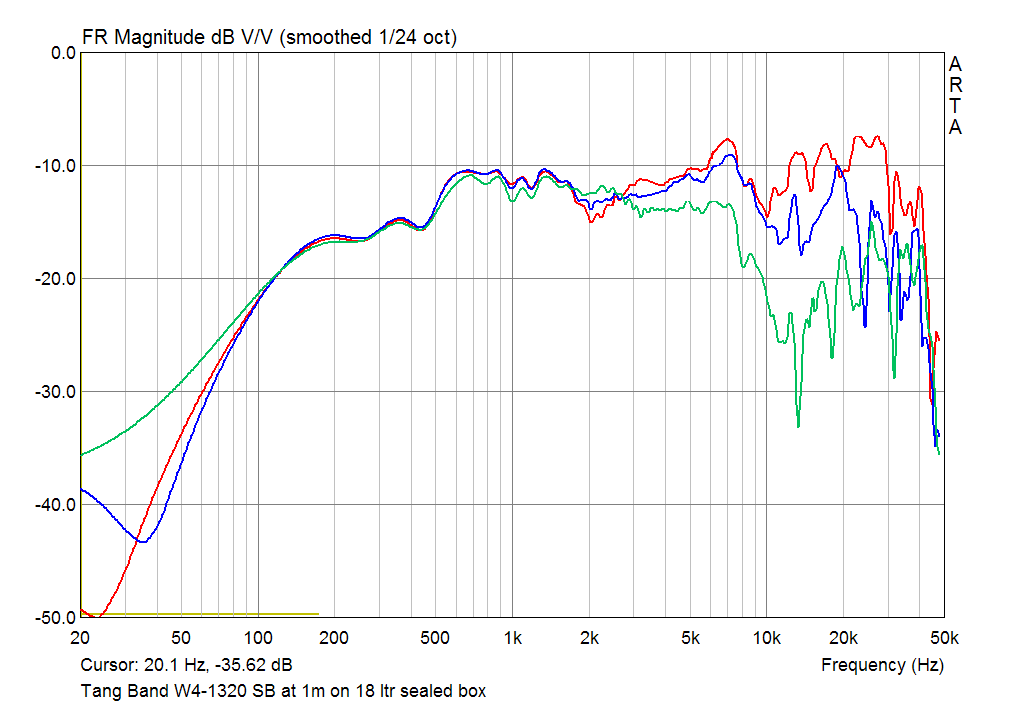

Ik heb inmiddels een hele set speakers gebouwd met de Tang Band 1320SIF driver - 5 Cyburg Needle Deluxe TQWT's die ik gebruik als left/right/surround left/surround right/center speakers, en 2 "Cheap Trick 237" kleintjes als top-height speakers.
Mooi homogeen geluidsbeeld - geen crossovers, allemaal dezelfde drivers, en Dirac Live eroverheen voor de fine-tuning.
4" breedbanders beamen nogal - dat is inherent aan het ontwerp.
Toch zoek ik voor m'n center iets dat net iets minder beamt, maar in dezelfde Cyburg Needle Deluxe kast zou kunnen.

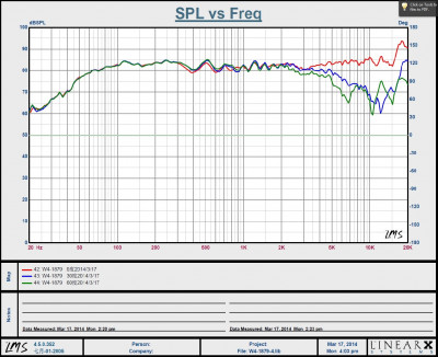

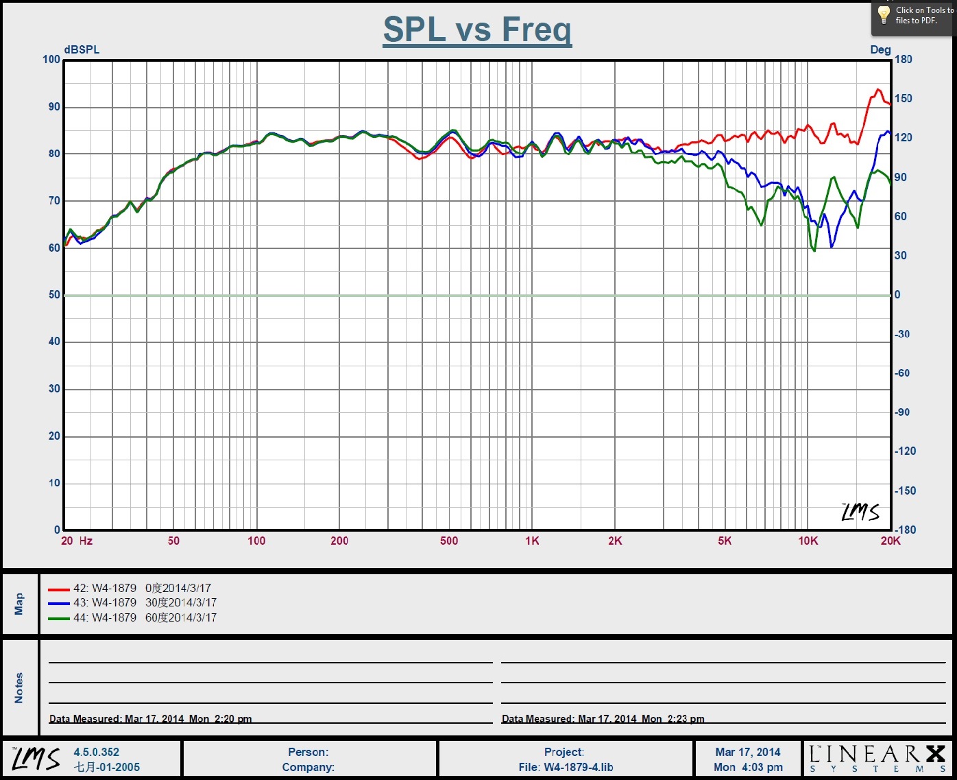

Volgens mij doet de Tang Band W4 1879 het in dat opzicht net wat beter dan de 1320SIF, toch?
TB 1320SIF:
Frequency response at 1m with 2.83 V input RED - on axis, BLUE - 15 º off axis, GREEN - 30 º off axis
TB W4-1879:
(Let op: kleuren van metingen komen niet overeen, de ene is 0-15-30 en de ander 0-30-60)
Of heeft iemand nog andere suggesties voor een 4" full range driver die in de Needle Deluxe kast past en betere off-axis response heeft dan de 1320sif?
