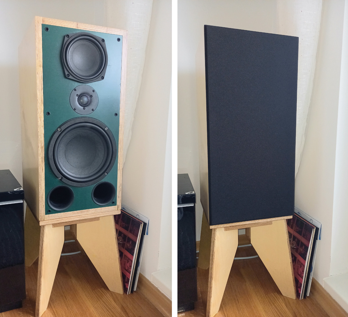

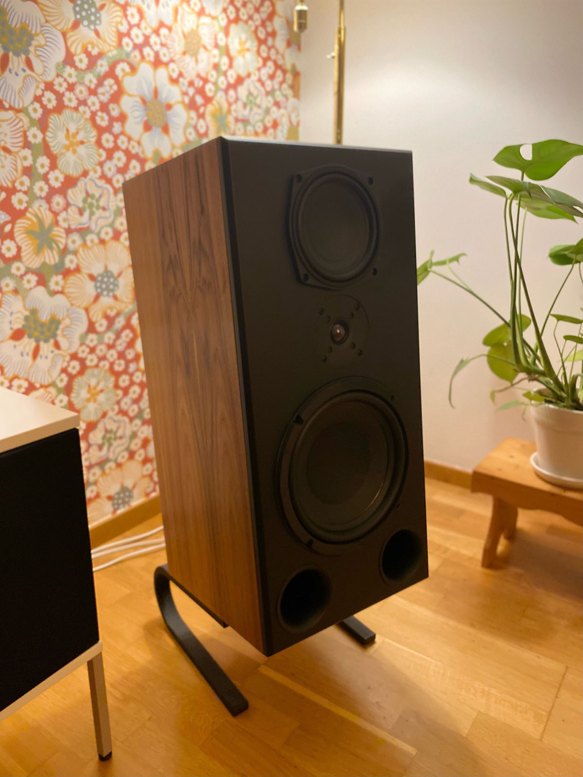

Ik blijf erbij de de 3WC10 een klassieker gaat worden;
Als ik alleen al zie hoeveel hij in de builder's response terug te vinden is bij Troels;
http://www.troelsgravesen.dk/Diy_Loudsp ... s-response
