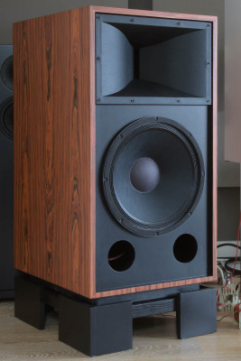

Hallo,
na lange tijd niet meer hier geweest te zijn (vroeger las ik veel mee), is er nu een aanleiding om wat actiever te worden. Onlangs zijn mijn Dynaudio Xeo 2 speakers overleden. Repareren is bijna de nieuwwaarde, dus dat ga ik niet doen. Ik wil graag wat grotere speakers en wat me erg aan spreekt qua geluid en uiterlijk zijn de Klipsch Heresy's. Ik heb veel gezocht, maar niet iemand kunnen vinden die een kloon gebouwd heeft en daar een goede beschrijving bij heeft (of het is een compleet ander type speaker geworden).
Vraag 1: kent iemand een goede kloon van de de heresy?
Vraag 2: in hoeverre is het te doen om deze zelf na te bouwen voor een leek zoals ik? Houtbewerking is geen issue, maar het kiezen van drivers en het ontwerpen van een filter heb ik nog nooit gedaan. Het lijkt me wel leuk om me daar in te verdiepen.
Het is overigens niet het doel om een super high end speaker te bouwen. Aansturing gaat naar alle waarschijnlijkheid ook door een sonos amp of bluesound powernode gebeuren.
