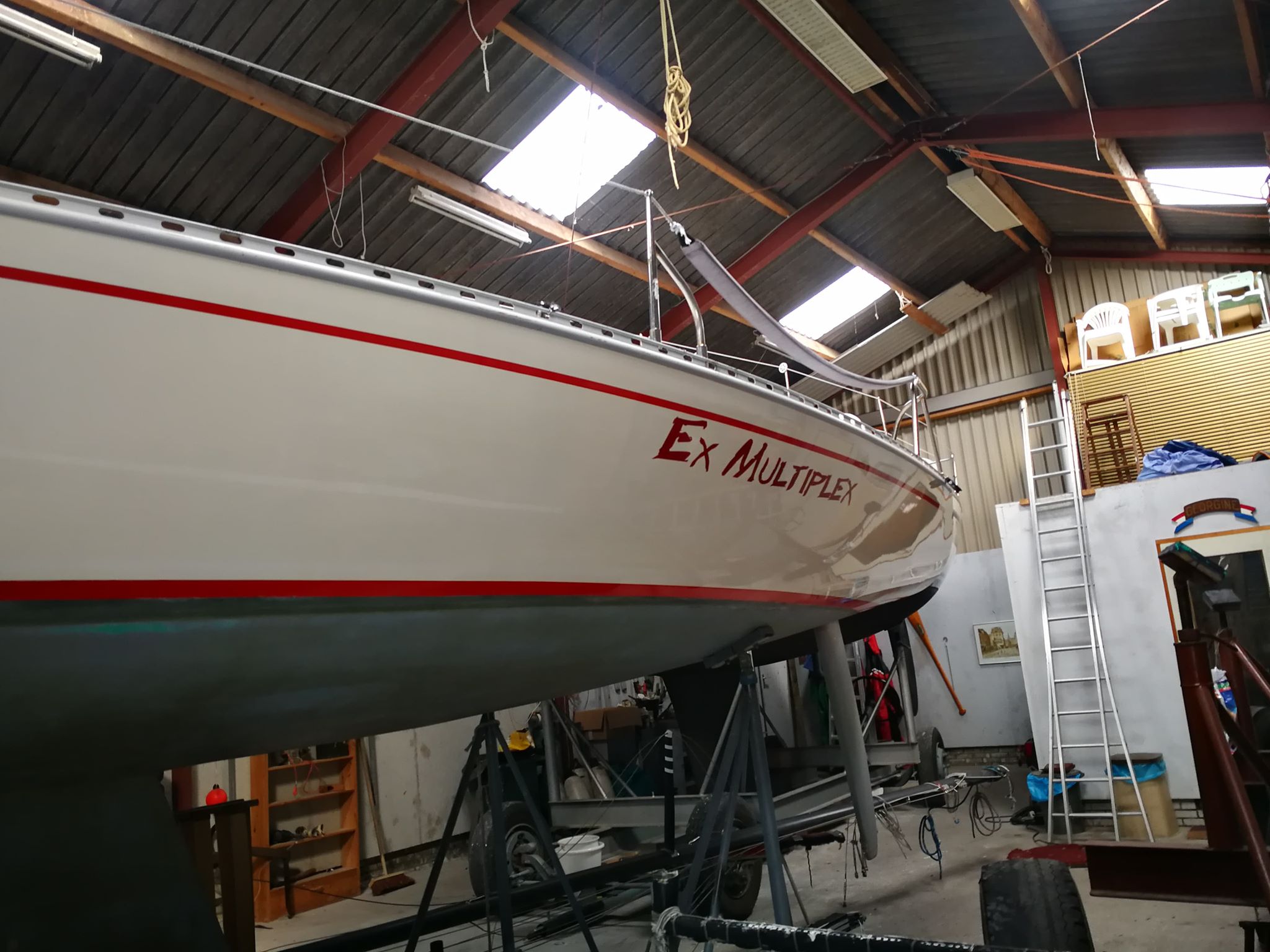

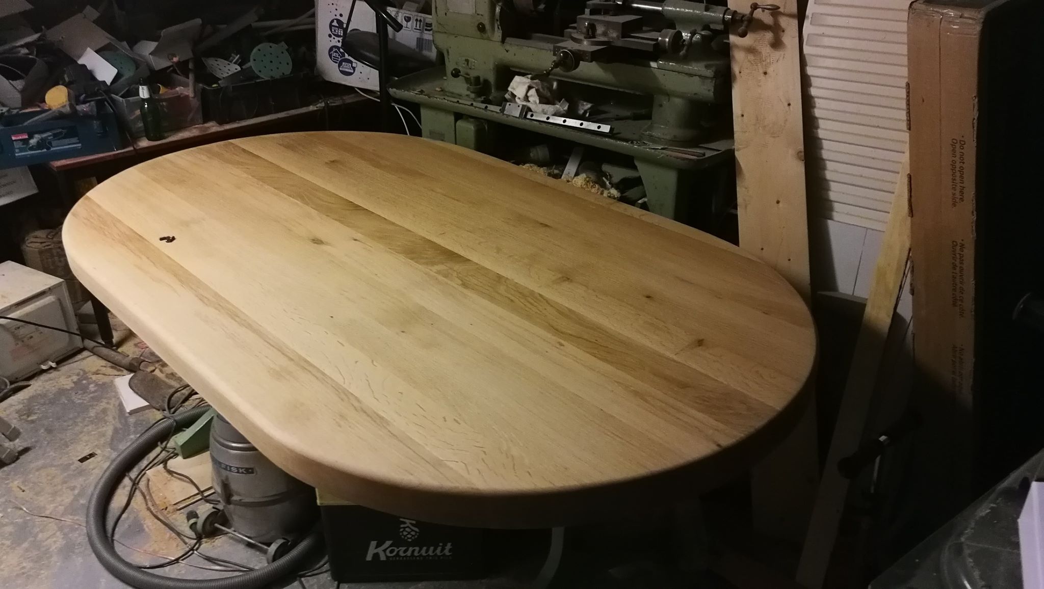

Kijk in plaats van naar een gewone poetsmachine naar een Festool rotex (120 of 150). Als je marktplaats een beetje in de gaten houd dan heb je voor 100-150 euro een gebruikt exemplaar dat er vaak nog keurig uit ziet en nog prima jaren mee kan. Dan heb je niet alleen een poetsmachine te pakken maar ook nog eens een zeer fijne schuurmachine.
Mijn 150 heeft zich ook vandaag nog maar weer eens bewezen. Ik gebruik hem als schuur machine maar in het voorjaar ook als poetsmachine in combinatie met poetsmiddelen van 3M.
Vandaag:
Volledig ontdaan van alle oude laklagen en de gevolgen van 15 jaar in een schuur staan in ongeveer 3 uur tijd. Vorig voorjaar.
Even poetsen.
Vandaag:
Even poetsen.

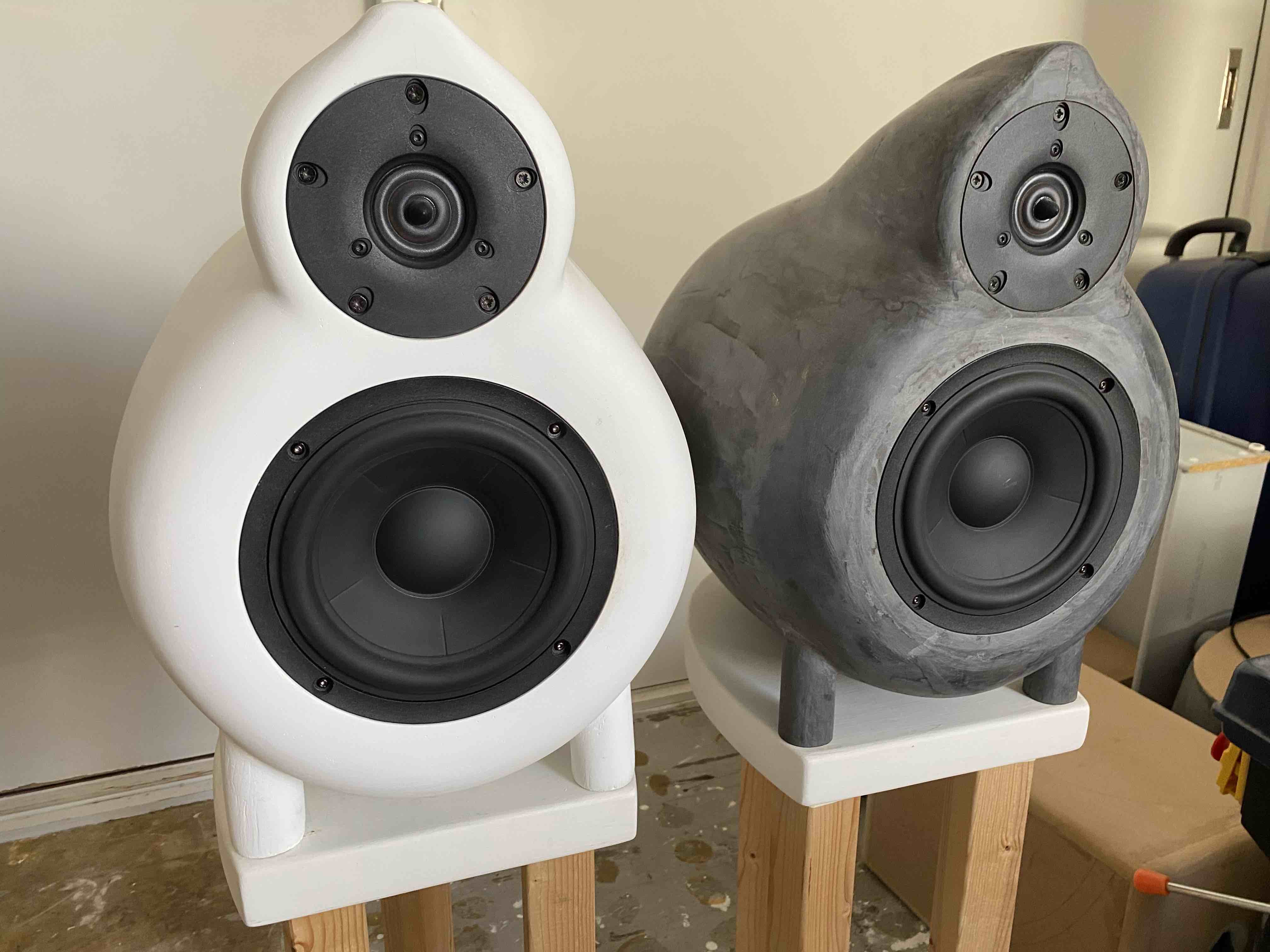

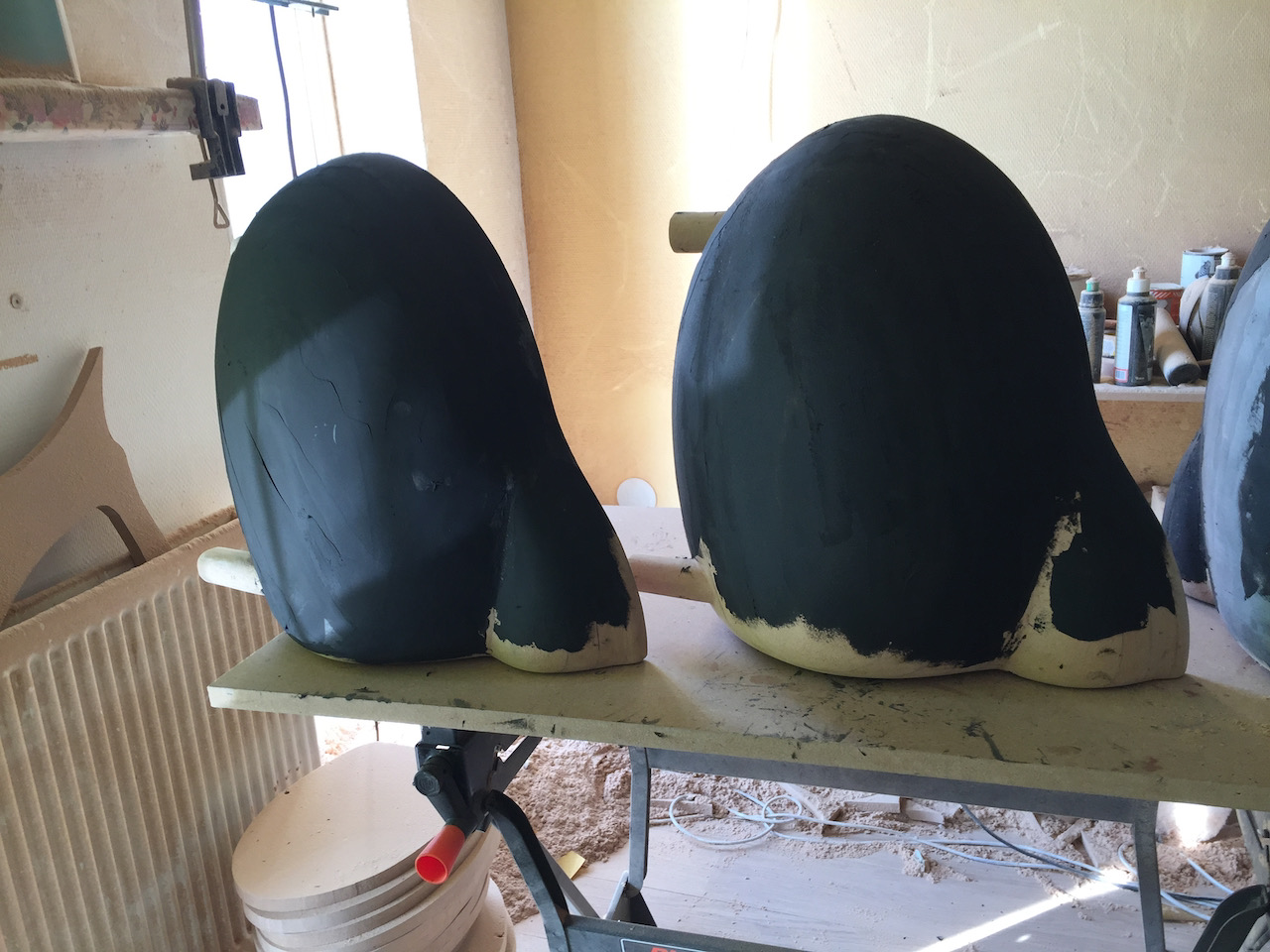

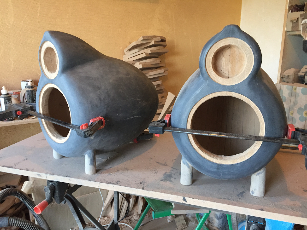

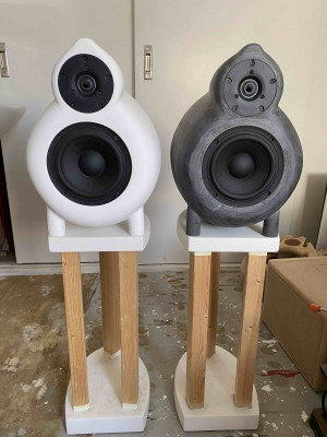

Paar jaar geleden heb ik een aantal speakers gemaakt van MDF en last gehad van de zuigkracht van de kopse kant.
Bij de ene paar speakers heb ik gewoon heel veel grondverf gebruikt en alles vlak geschuurd.
Bij de onderstaande speakers heb ik 2 componenten polyester plamuur gebruikt. Dat wordt gebruikt om auto-bumpers te repareren dus wordt hard maar niet keihard, dus zal niet barsten.
Het is wel een aardig giftig spulletje dus masker op als je het ergens op smeert en ook bij het schuren.
Bij één van de speakers heb ik er wat huis-tuin witte muurverf op gedaan en glad geschuurd.
Ik heb dit project niet afgemaakt dus nu heb ik een peper en zout stel haha
Eigenlijk is deze plamuur gemaakt voor kunststof objecten maar ik denk dat het goed vastzit aan het poreuze MDF.
Ik merk niet dat het vervormd maar dat is moeilijk te zien bij deze ronde bollen.
Een groot blik met 2KG voor 16 euro.
FINIXA Multi 2K Polyester Plamuur + Verharder
