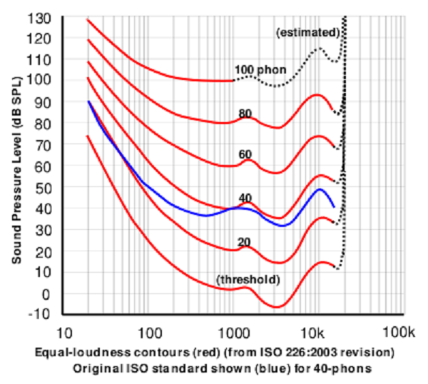

Ik heb enigszins rekening gehouden met de Isofoon bij 80 dB met betrekking tot de referentie-toon A4 t.o.v. E2, A4 is 14 dB zachter opgenomen dan de andere tonen.
Maar als je de Luidheid-karakteristiek bekijkt:
dan zouden ook de ander tonen gewogen moeten worden, let ook op de ouwe blauwe curve van vroegâh, die je nog veel tegenkomt in de literatuur en die 10 dB (10x het vermogen!) gunstiger uitvalt voor 20 Hz, ze namen toen waarschijnlijk ook een stuk vervorming mee.
Dat is ook niet zo vreemd: 20% 2de harmonische vervorming (en dat heb je gauw bij die lage tonen) klinkt harder dan de grondtoon en de 3de al bij 7%!

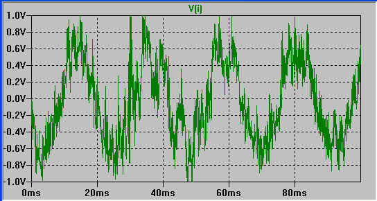

Ik heb 369 geanalyseerd en het bevat een (sub)bas van ca. 45 Hz:
De meeste boxjes werken goed vanaf ca. 60Hz, dus als je geen grote (sub)woofers hebt, zal het wel vervormd klinken.
