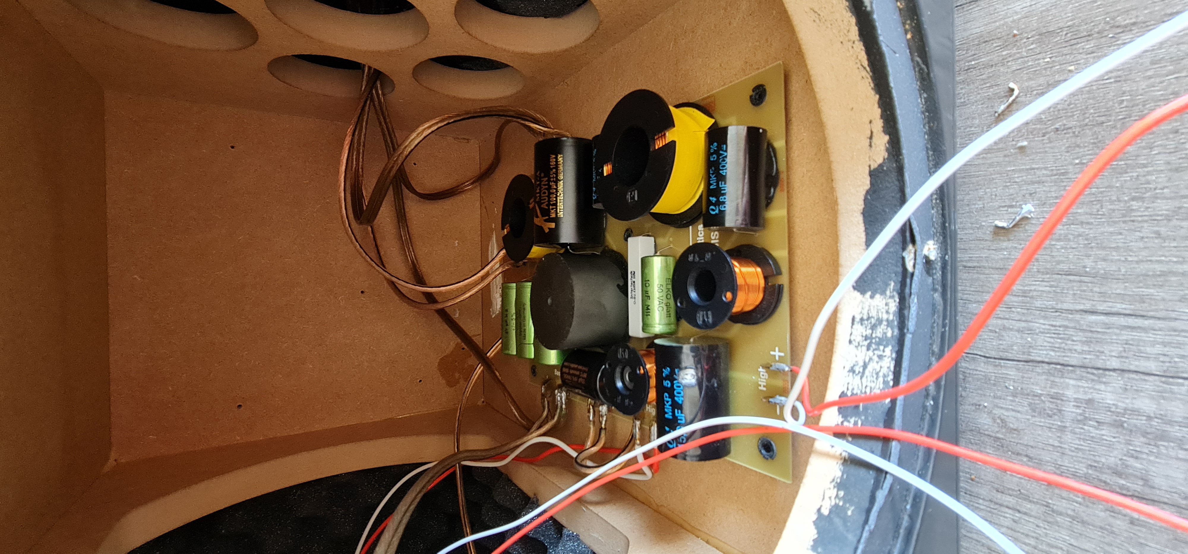

Van mijn eerder post met de vraag over mijn vifa basis 95 heb ik nog een vraag betrekkend tot de audyn 100uf 160vdc
Heeft deze een + of - zijde voor het aansluiten op het filter?
Of zijn deze ook bipolair caps?
Hier onder een foto van hoe nu op her filter ligt
Polariteit audyn 100uf 160vdc

Re: Polariteit audyn 100uf 160vdc
Dit is een MKT folie condensator en heeft dus geen polariteit.
Heeft een gerolde foliecondensator wel een buitenste wikkeling. Niet echt van belang voor luidsprekerfilters maar in sommige andere elektronische schakelingen kan het wel degelijk uitmaken aan welke kant je die wikkeling aansluit.
Om verwarring voor de topic starter te voorkomen, bovenstaand bericht is, in zijn geheel niet van toepassing op luidsprekers, versterker/luidspreker combinaties zijn lage impedantie circuits. De video in bovenstaand bericht is van geen enkele toepassing als het om luidsprekers gaat.
Één MKT of MKP folie condensator in een luidspreker filter heeft geen aansluit richting, deze hebben geen polariteit.
