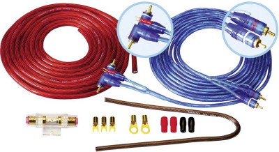

Dan heb je het audio signaal afgetapt naar de subwoofer. Er moet dan nog wel stroom naartoe, daarvoor had jij die kabelset uitgekozen. De rode plus kabel vanaf de accu naar de subwoofer met de zekering zo kort mogelijk bij de accu. En dan via een rubber in het brandschot naar binnen leggen. De zwarte min kabel kun je binnen in de auto vastmaken bij een bestaande bout als je de bout en het chassis op die plek even ontdoet van verf zodat we goed contact is.FreddyJay schreef: ↑zo 17 jul 2022, 20:30Dankjewel voor je antwoord.hardbats schreef: ↑zo 17 jul 2022, 15:10De makkelijkste manier als de radio zelf geen tulp aansluiten heeft is om een High-low converter te gebruiken. Deze sluit je aan om de originele speaker draden uit de radio en take zo af naar een set tulp aansluitingen. Als het goed is heb je het voor de rest.

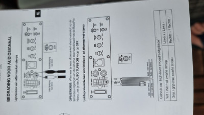

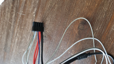

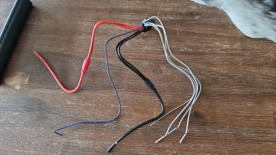

Enige aansluitingen op de subwoofer zijn twee tulpjes en een voor die zwarte connector met al die losse kabeleindjes die ik erbij heb gekregen.
Heb jij enig idee hoe ik die losse eindjes moet gebruiken?
In de handleiding spreken ze continu van een aftermarketradio maarja ik heb natuurlijk een toyota touch and go oem systeem.
Alvast bedankt.

Re: Toyota Yaris 2011 - JBL BassPro Nano actieve subwoofer
rood op rood is 12volt
zwart op zwart is massa
blauw zoals Bertje zegt, vanaf blijven
de 2 witte op je linkerspeakerdraden
de 2 grijze op je rechterspeakerdraden
