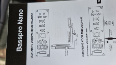

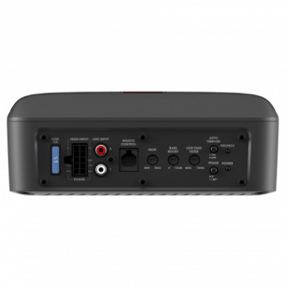

Nou zie ik alleen dat er helemaal geen plaats is voor die kabelset.
Enige aansluitingen op de subwoofer zijn twee tulpjes en een voor die zwarte connector met al die losse kabeleindjes die ik erbij heb gekregen.
Heb jij enig idee hoe ik die losse eindjes moet gebruiken?
In de handleiding spreken ze continu van een aftermarketradio maarja ik heb natuurlijk een toyota touch and go oem systeem.
Alvast bedankt.
Jbl kabel
Jbl kabel
Jbl kabel
Jbl kabel
Plaatje uit handleiding 1
Plaatje uit handleiding 2

rood op rood is 12volt
zwart op zwart is massa
blauw zoals Bertje zegt, vanaf blijven
de 2 witte op je linkerspeakerdraden
de 2 grijze op je rechterspeakerdraden
