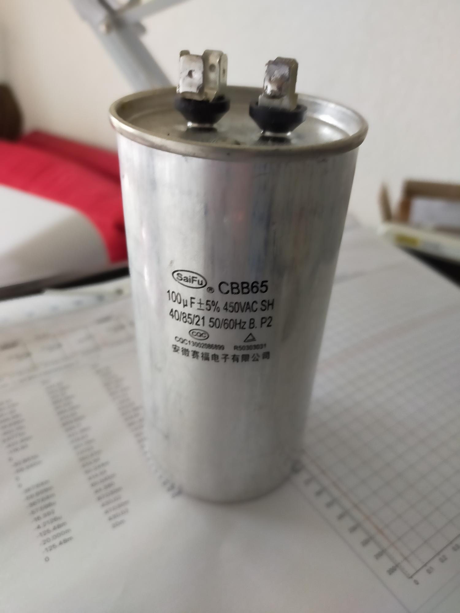

Ik zoek voor een test mbt. hoogspanningsvoeding 2 stuks PIO condensatoren, 450 Volt (of hoger), capaciteit tussen de 20 en 60 uF.
Ik bedoel het soort condensatoren als op de foto's (niet precies deze specifieke merken/waardes, maar als indruk welk soort condensator ik bedoel)
Wie heeft nog zoiets liggen ter overname ? :goeie:

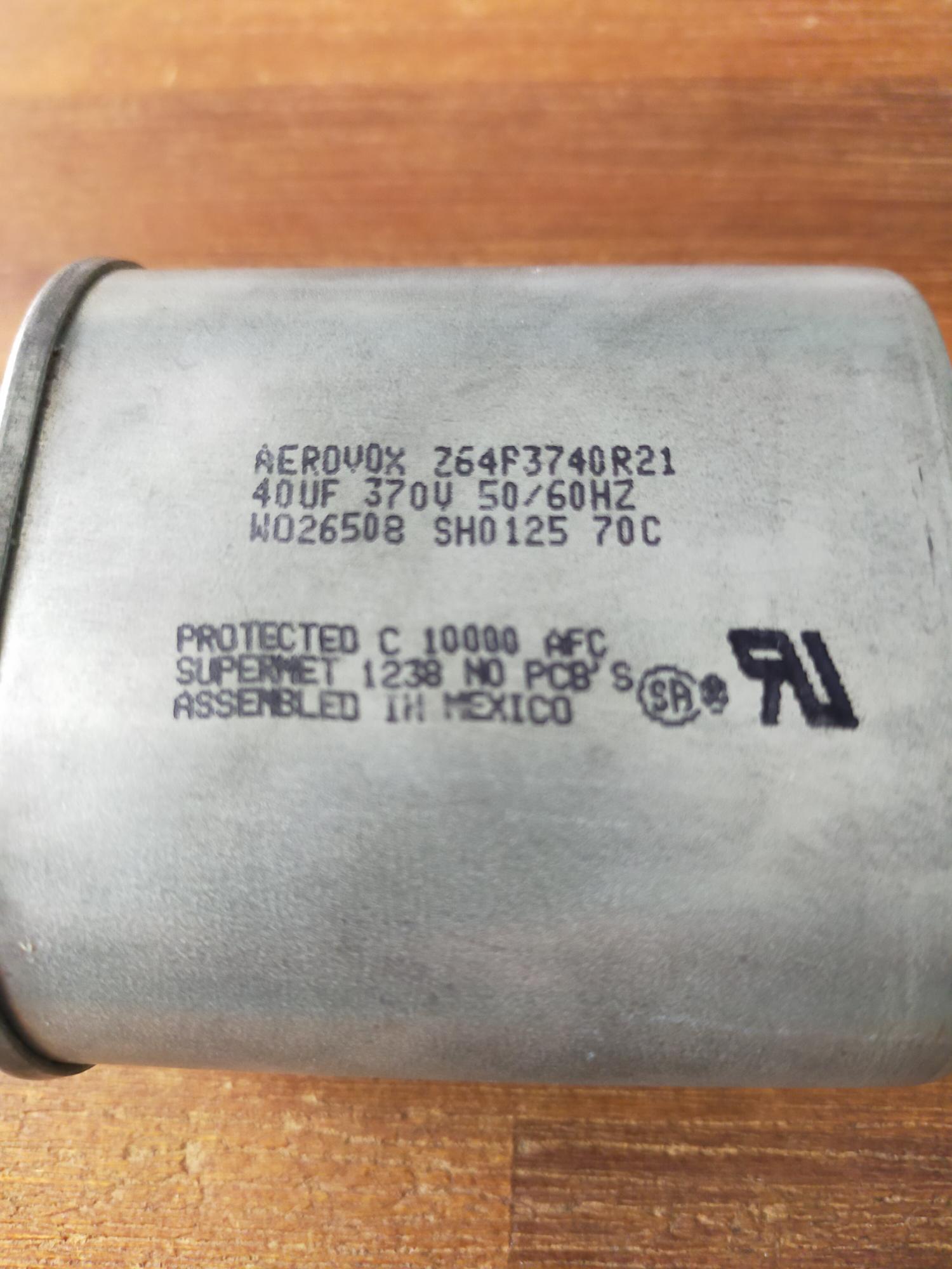

Bedankt voor de link Pim,
mogelijk heb ik toch zelf de geschikte PIO's :
deze AeroVox condensatoren geven een rating weer van 370 V 50/60 AC (zie foto)
De DC waarde die dan toegestaan is dan toch -veel- hoger ?
(in ieder geval > 450 V DC)
Klopt mijn aanname hierover ?
Re: Gevraagd : 2 stuks PIO 450 volt
Ja, dat klopt! De DC waarde bij dit soort condensatoren is de AC_piek-piek waarde (en andersom). Dus als de AC waarde 370V is kom je op iets van 1000V DC uit.
