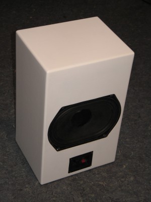

Ik gebruik een TangBand W69-1042J in een gesloten kast van 14 L, omdat ik die woofers nog had liggen. Om de controllers te voeden heb ik een mooie voeding van forumlid Sevenup overgenomen, de versnellingsmeters wil ik bij PirateLogic halen.

Sorry, ik zie je bericht nu pas. :oops: Na een jaar dit project met rust gelaten te hebben, ben ik er weer mee bezig gegaan. De subwoofer is nu af.
De correctiefilters voor de stroomsturing bestaan uit 38x versterking, 1e orde hoogdoorlaat op 50 Hz en 1e orde laagdoorlaat op 5 kHz. De openlusrespons ziet er als volgt uit. De ingang van de geluidskaart stond per ongeluk verkeerd ingesteld, waardoor het absolute niveau en en de respons < 10 Hz niet kloppen. De maxmale versterking ligt op net iets meer dan 20 dB en de respons < 10 Hz volgt een 1e orde hoogdoorlaatfilter.
De correctiefilters voor de motional feed back bestaan als eerst uit een low shelf op 15 Hz en een high shelf op 700 Hz. Dat zijn tevens de punten waarop de openlusversterking 0 dB wordt. Deze shelving filters zorgen voor enige fasemarge. Daarna volgt een trap met 48x versterking en een 2e orde laagdoorlaatfilter op 150 Hz met Q = 2. De opslingering daarvan zorgt voor wat extra versterking rond de 100 Hz. Er is geen notch filter nodig om de resonantie van de opnemer op 6,4 kHz te onderdrukken. De maximale versterking ligt op ruim 30 dB. De fasemarges zijn met 20 graden wat krap. De geluidskaart staat nu goed ingesteld, dus het absolute niveau in de grafiek is nu wel correct.
Gaaf maar ook vreemd om onvervormde bas uit zo'n klein kastje te horen. Als je 20 Hz uitstuurt zie je de woofer flink wapperen en hoor je bijna niks. Iets harder en de versterker schiet in de clip, wat een hoop herrie maakt. :lol:
