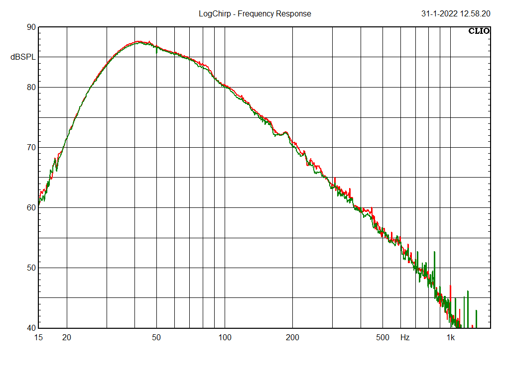

Speciaal voor Rene meteen vanuit het vliegtuig maar de meting gemaakt.
Er is nauwelijks verschil tussen woofer met sensor en woofer zonder sensor.
Er zat wat verschil in vervorming rond de 30Hz maar niet echt de moeite.
Moet eens wat verzinnen om dat goed te kunnen meten, misschien met een sensor eens proberen.
Rob
Groen is met sensor.

Welkom terug. Mooi resultaat.
Een sensor kun je met stukje dubbelzijdig plakband er zo bij plakken, een beetje schuin maakt niet veel uit met de output sterkte.
Hier staat een vergelijking van Rob M, 150hz en daarboven dat wel.
https://mfblabs.nl/forum/viewtopic.php?p=11256#p11256
