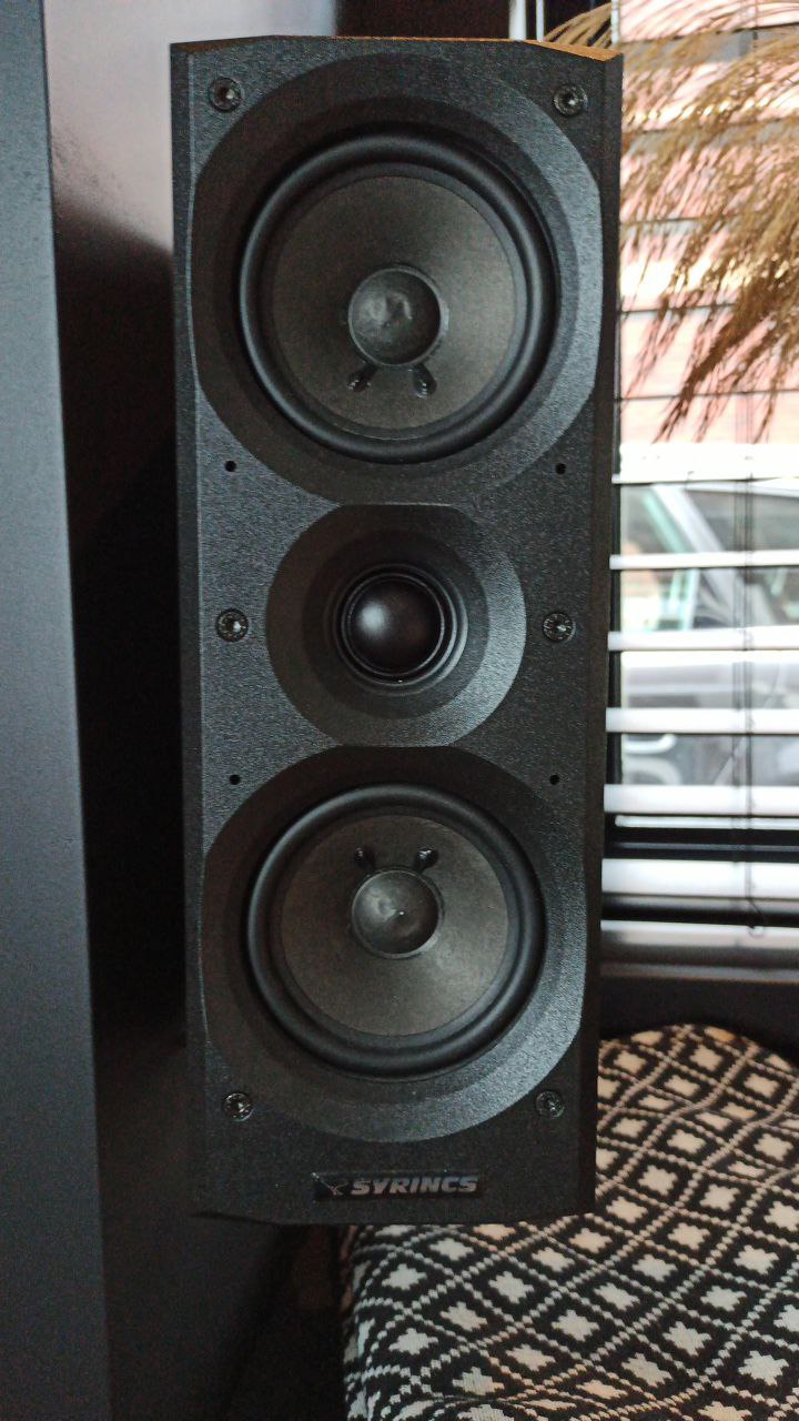

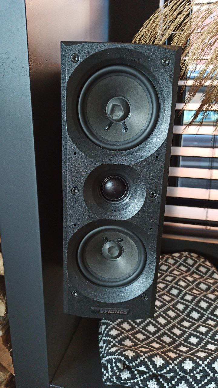

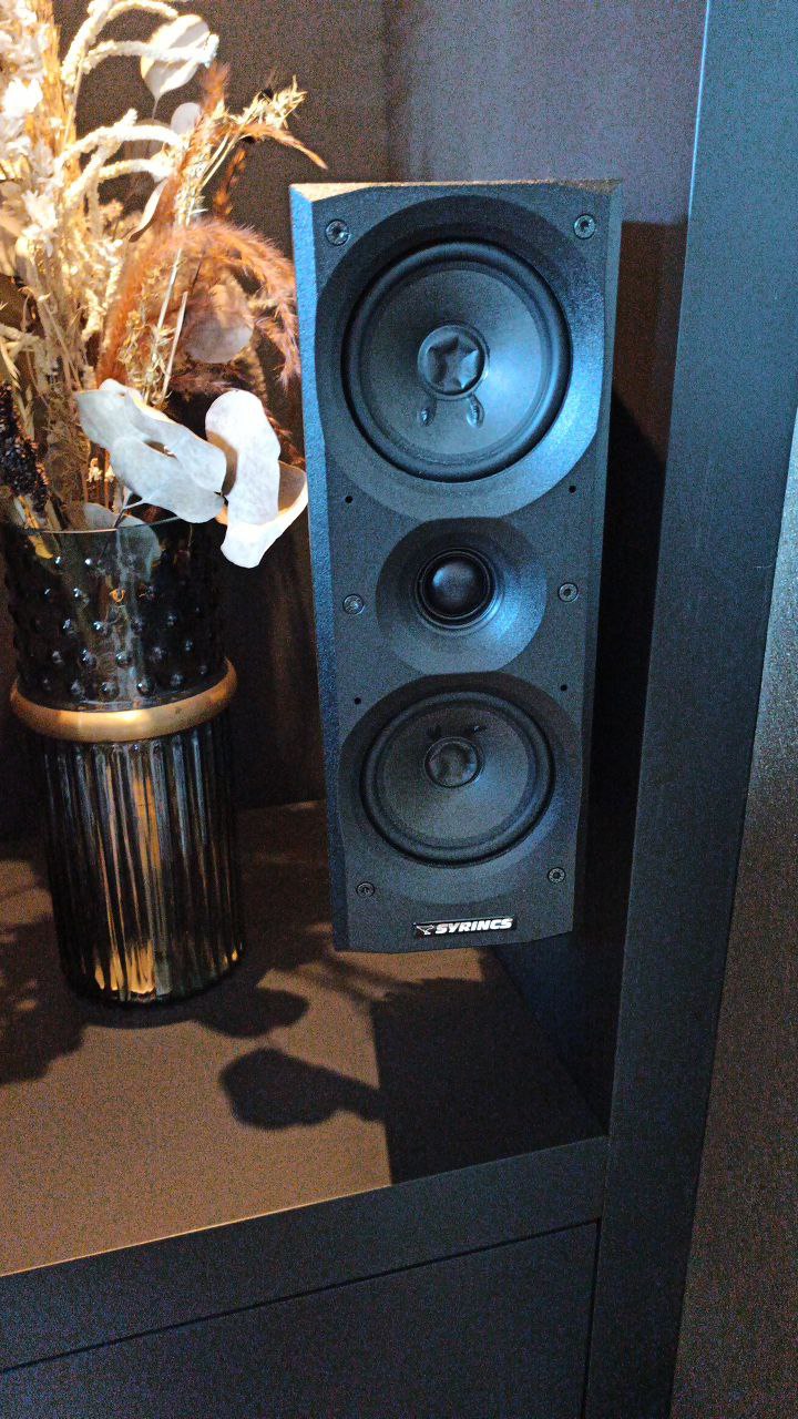

Een vriend van mij heeft een setje Syrincs M3-220 DT in zijn woonkamer. De toppen zonder grill of doek ervoor. Na ons bezoek zaterdag aan hem kreeg ik onderstaande foto's. Volgens onze oudste van 4 is onze jongste van 2 hier verantwoordelijk voor. Zij zegt overigens ook volmondig "Ja" als ik vraag of zij het heeft gedaan. :lol:
Het standaard al geprobeerd:
  • Stofzuiger
  • Zelf zuigen met WC-rolletje
  • Zelf zuigen met PVC pijpje
  • Met stukje tape
  • Omgebogen naald door de stofkap
De laatste heeft dit tot resultaat (bij 1 van de speakers)
Wat ons beiden betreft nog niet het resultaat dat het zou moeten zijn. Hoewel ik mij afvraag of ze ooit in de originele staat komen, is dat wel waar ik zo veel mogelijk voor wil gaan. Anders mogen wij nooit meer langskomen vrees ik. :wink:

Naast de zaken die je al geprobeerd hebt, stukje tape plakken en er weer aftrekken.

Je moet inderdaad oppassen dat je geen schade maakt.
Er waren replacement units van. Wat ook kan is de stofkappen vervangen, maar dan zou ik nog steeds liever een restdeukje zien.
Ik zou ze best willen nazien, maar iemand op het forum deed het beter dan ik. Weet even niet meer wie het was.

Waarom zou je de stofkappen niet vervangen trouwens? Omdat er geen originele stofkap bekend is en je daarmee de eigenschappen van de speaker te veel beïnvloedt?

Ik zou de stofkapjes gewoon vervangen, het nut van de stofkap is in prio ... stof weghouden van de spreekspoel en de invloed ervan is nu ook weer niet zo groot.
Het is allemaal papier die erg goed te doen, je kunt kapjes kopen die net een tikje groter zijn dan de huidige zodat ze over de rand kunnen worden geplakt. De oude snijd je dan eerst weg.

Je kunt er ook gewoon een nieuw stofkapje er overheen lijmen. Dat kleine extra gewicht is niet zo boeiend.

Ik zou ze liever uitdeuken dan nieuwe stofkapjes lijmen. Je kunt bij speakerrepairshop prima stofkapjes vinden en lijm, dus dat kan ook.
Hangt er vooral vanaf hoe kritisch de eigenaar is. Bij gedonder zou ik het goed laten doen, via WA vergoed.
