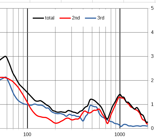

Eindelijk een Klippel testje in de nieuwste Voice Coil Magazine.
Helaas enkel van de E150HE-44.
Wat iig leuk om te weten is, is dat een xmax van 13.6mm overeenkomt met 10% vervorming.
Voornamelijk gelimiteerd door de BL en wordt niet veroorzaakt door de Cms.
Dat is gewoon echt wel heel erg goed.
Dat valt net onder de 14.7mm spec.
Voor het laag/subwoofers wordt echter vaker 20% aangehouden, en dat wordt dus met gemak gehaald.
Wel is de 3e orde best wel hoog, maar de vraag is of dat hoorbaar is.

Re: Dayton Epique drivers
Libre Office werkt niet mee.
Freq is van 50Hz t/m 2kHz
Verticaal vervorming in %
SPL is 94dB op 1 meter en 16V
Vervolgens is de vervorming gemeten op 10cm afstand.
Gemeten met SoundCheck AudioConnect analyzer en een SCM microfoon.

redelijk SPL wel, maar 1½% H3 op 1kHz is wel veel hoor
in t laag blijft t wel mooi laag, daar zie je meestal dat t meer oploopt

Je kijkt naar de H2, de H3 is op 1kHz zo goed als weg.
De H3 bij 500Hz is wel wat storender
Bedenk wel dat dit een 5inch is.
Voor het laag doet hij het best goed.
Zoals ik al eerder zei, 10% vervorming op 13mm (dat is bij de Fs trouwens).
Het middengebied is een beetje meh
Voor hetzelfde budget zijn er betere 5" mids te krijgen, maar niet waar zoveel laag uit kan.
